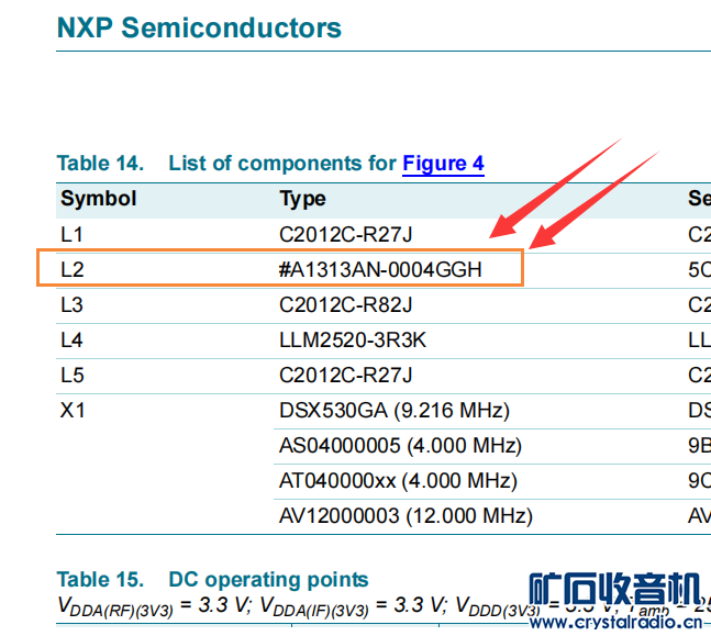

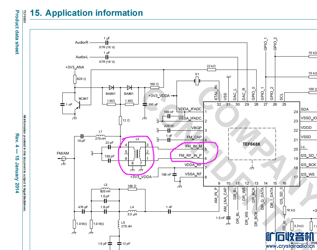

在做TEF6686电路时,其使用手册上对于FM的输入回来路有个L2的类似于中周的可调电感,请问他的作用是什么吗?用来做阻抗变换?因为见好多收音芯片的fm天线输入都是串个电容的,但这个电路就有这个L2。

应该是带通滤波单双变换和阻抗变换,汽车电器的抗干扰设计比普通设计严格
