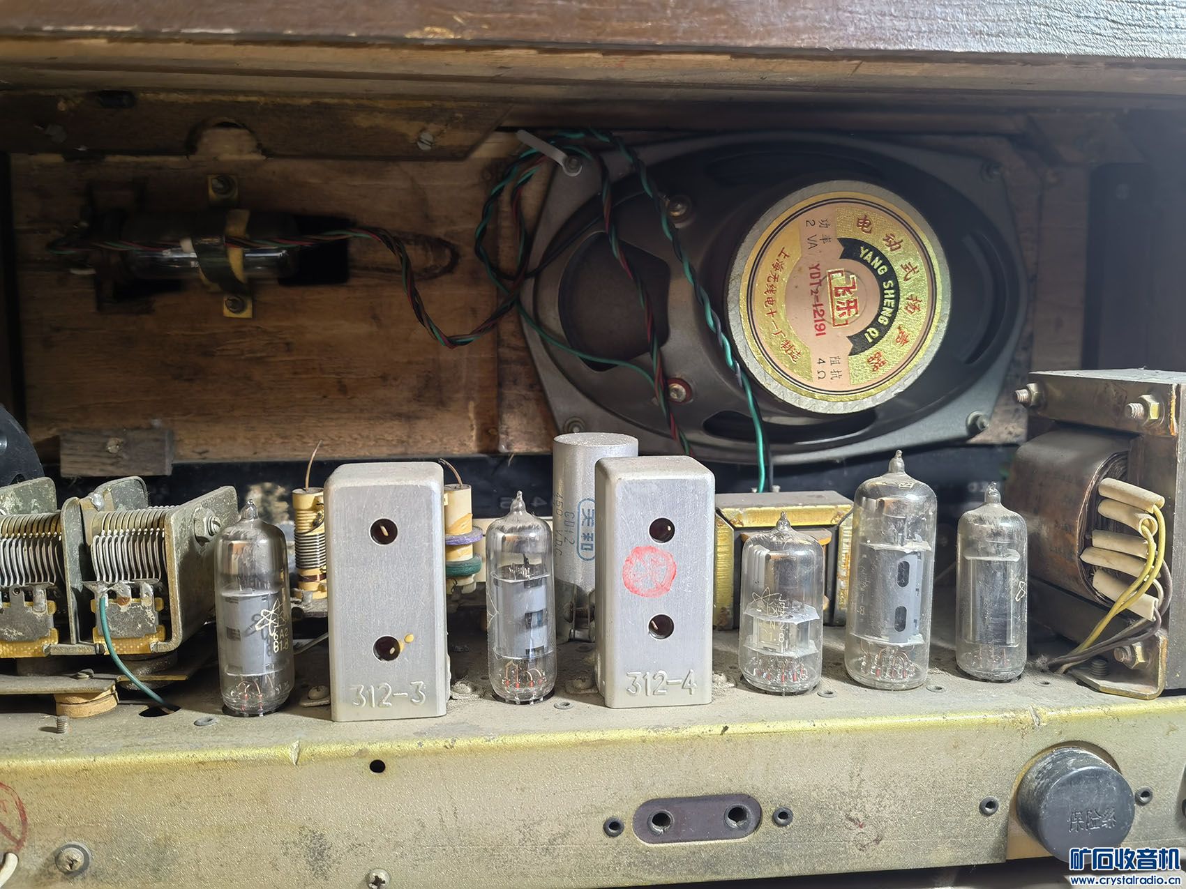

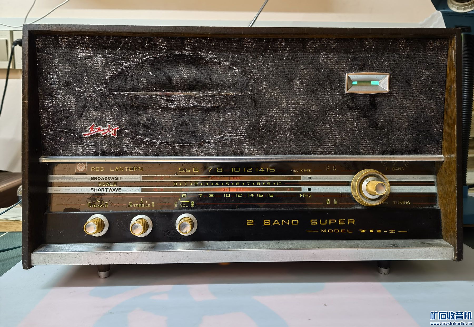

原主人1978.10月购入,后又转手多次终入我手。内部积尘较多。喇叭布处老化。经初步清理后通电,在一楼车库内中波能收到约4个台,有串音,短波貌似无反应。

        这台红灯711-2不错,内部也只是些浮尘,如果打理千万别用水洗,特别是天线线圈,中周,两个变压器,都很怕水沾水会严重影响收音性能,只用拧干的抹布将浮尘擦拭干净就好,度盘有字内面用毛刷干刷去除灰尘就好,不要沾水。

所有的收音机,水洗都是馊主意!
