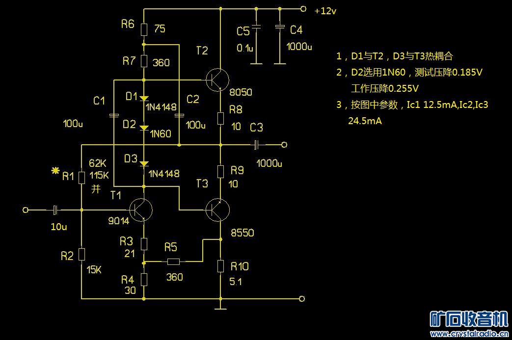

三管OTL耳放电路
       这个三管OTL电路的独特之处是图T1采用了较大的偏置电流,Ic=12.5mA(实测)。调整R1可改变中点电压。D1,D3选用1N4148,D2选用1N60,D1,D2,D3总压降1.7V,的,D1,D3与T2,T3热耦合,可用双组分胶粘到一起。T2,T3采用8050和8550,末级电流不宜超过30mA,其发热量较大。(实测24.5mA)。自举电路(R6,C2)对音质有影响,可试用不同容量的电容以得到自己满意的声音。电路中R5与R10组成了电流负反馈,可增加低音,有近似超重低音的效果。经仔细调教,音效接近运放装置的耳放效果。装置另一声道时,T1,T2,T3未挑选,随意在同批次器件中任选一只,装成后工作点偏移不大,未调整。这个电路记忆中好像是本坛网友的,原贴已找不见,可能是抄自日本网友的。记忆不一定准确。

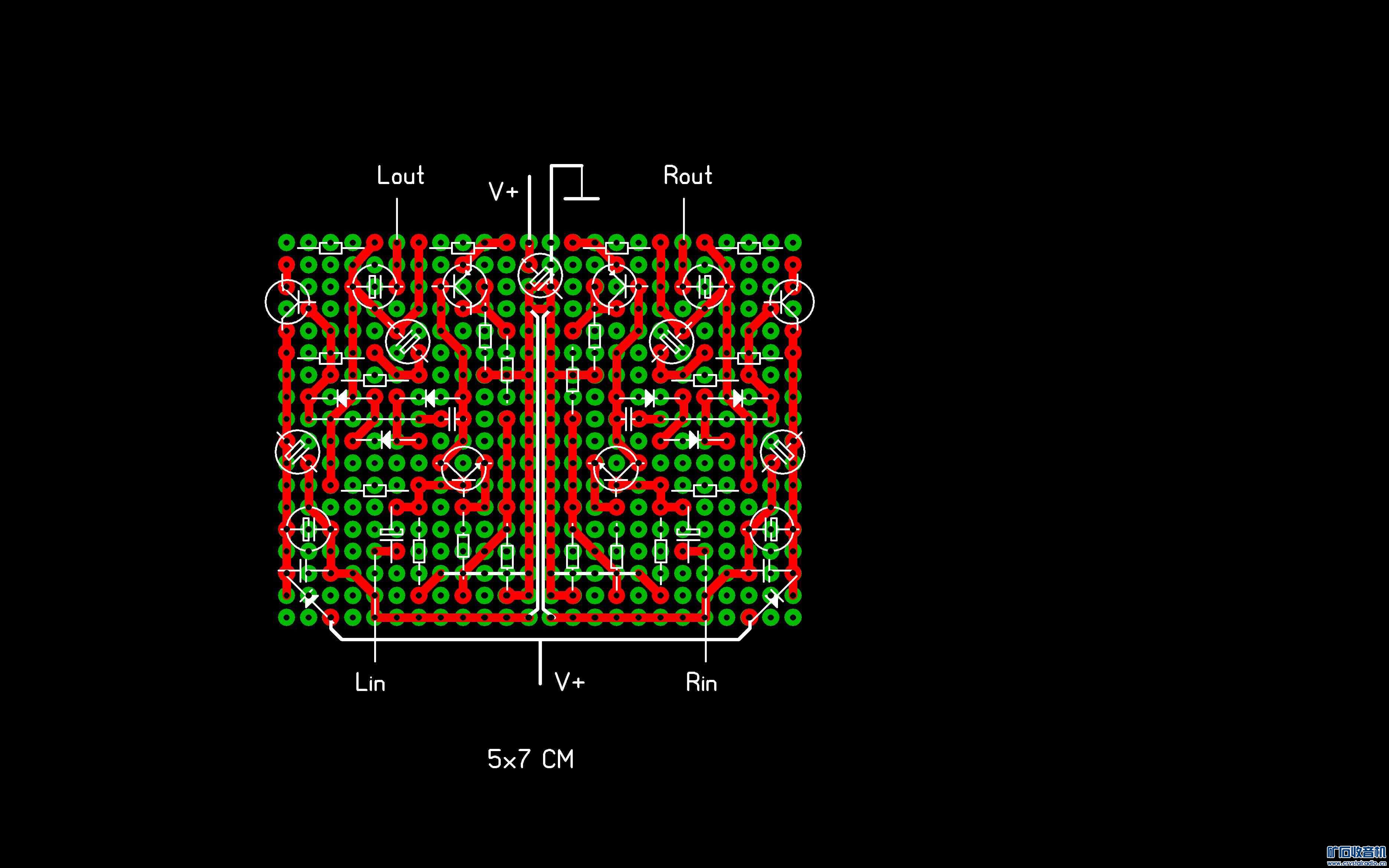

补上45楼的洞洞板图。同样采用了5x7CM的洞洞板。

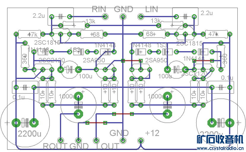

お手軽3石ヘッドホンアンプ.PNG お手軽ヘッドホンアンプ_パーツレイアウト.png 是不是这个电路啊?
3 TR Headphone Amplifier.gif 韩国的这个也比较类似
HSMSv21-0b.gif 这个有好多缓冲的电路

main99 发表于 2025-4-24 20:22
是不是这个电路啊?
韩国的这个也比较类似
是这个,但这个原版我也第一次见。

 楼主| 发表于 3 小时前 来自手机 | 显示全部楼层
main99 发表于 2025-4-25 09:43
http://www.crystalradio.cn/forum.php?mod=viewthread&tid=1980733
找了下,找到矿谈中的这个帖子, ...
个人的理解,这个三管OTL,属于粗茶淡饭出壮汉,以力求简洁的电路达到近似或等于复杂电路的效果,这其实是很难的。需要不断的调整偿试。如果不用补品元件,也能达到一个比较好的效果,就是试做这个电路的目的。最简单的单场管甲类,我也偿试过,音质并不理想,基本属于试试使您乐系列。
