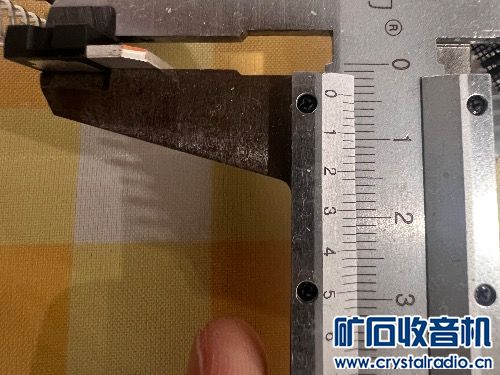

做的7293功放用的某国内比较知名的购物软件购买的芯片结果发现参数多多少少有点问题,噪音和失真极其抽象,根本不符合7293的电器性能,由于手头没有电压比较高的变压器没办法用极限电压来测试,首先先看下图,对比图中左侧的是在嘉立创定购的7293,右侧是在购物平台购买的,明显左侧的丝印更明显更粗,序列号字母和数字的排序方式也不相同,从厚度判断嘉立创的7293明显厚于购物平台购买的7293,并且损失的厚度也符合激光打标机的精度,大概率是购买到假货了,烦死了
本来一个倒霉中考考生时间就少,还要和无良商家做斗争,也是无语了哈
声明!!!!!!!!!这两个的价格都是官网的价格绝对不是贪便宜!!!!!!!!!!!

据说TDA7293造不了假的。不合格品,或是用TDA7294打磨的吧?

TDA7293的外围电路跟TDA7294的电路基本通用,但TDA7293的耐压和功率都比TDA7294,价格也更贵,TDA7293可以替代TDA7294,但反过来不行,所以奸商会用TDA7294打磨后印上TDA7293来卖

图像不够清晰,但从照片上看两个应该都是正品,只是生产批次不同。当年进口过这IC,价格和7294差不多。这IC记得当时很便宜,不知什么原因后来炒高的。
有可能是你的电路或元件参数差别大也可能出现这情况,容易产生自激

从包装里取出,拍清晰照片,打磨的细节一眼可以看出来。

电子垃圾中拆机同尺寸封装不明型号芯片翻新重新改易售型号,这种芯片根本就不能用。本人遇到过,购回电源串灯泡引脚插座上机发现灯泡全亮拍照取证投诉全额退钱,要是上机芯片炸了就说不清了。

看外观正俯视面与侧面是否有锐利的角 正俯视面拍高清微距图是否有喷油磨面痕迹 如果没有大概率是正常的产品 性能有明显差距要排除运输储存静电等外部因素.........
