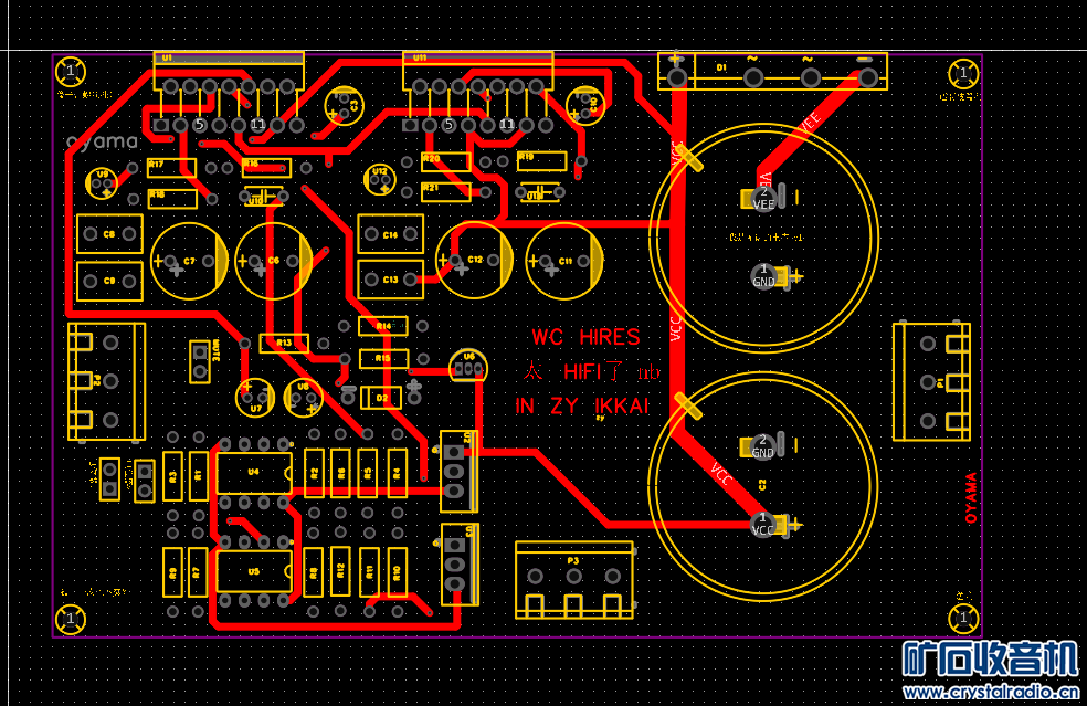

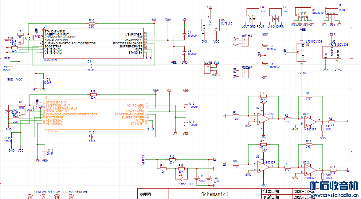

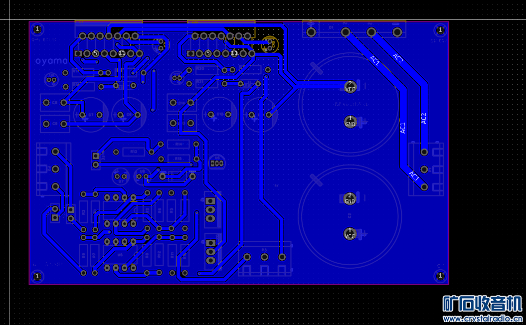

发表于 2025-4-7 23:50:31 | 显示全部楼层 |阅读模式
不知为何芯片自激,发热严重,有奇怪的噪音,甚至输出有直流,有点逆天
在测试的时候焊锡被压在电路板下方,断电后立即取出,再次上电,然后bomn~(焊锡丝:我保护你半天了
原电路不知为何不可用(测试的时候只有左边的7293工作,右边会发热但不工作输出含有直流电)
vcc vee 均对地电压均衡 静音控制待机控制均有4.5v由78l05供电
原电路:
希望有坛友帮忙看看

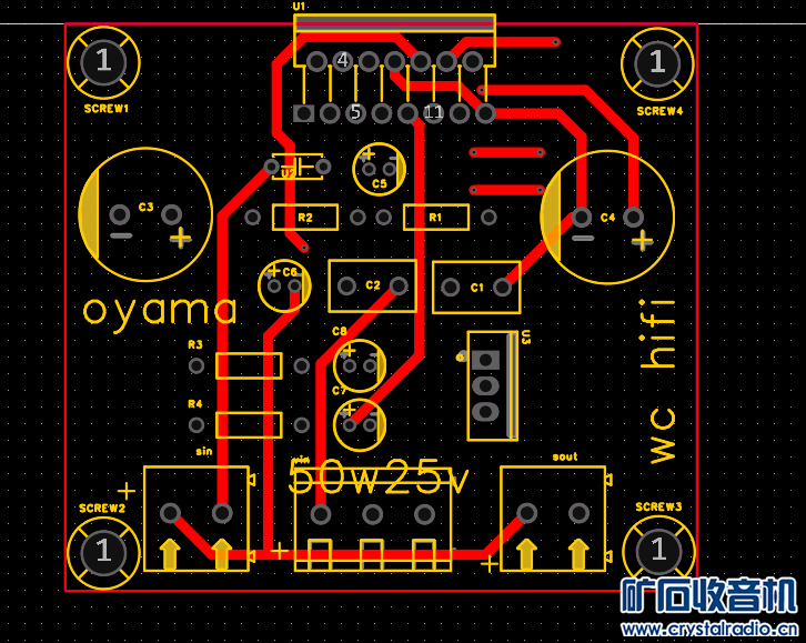

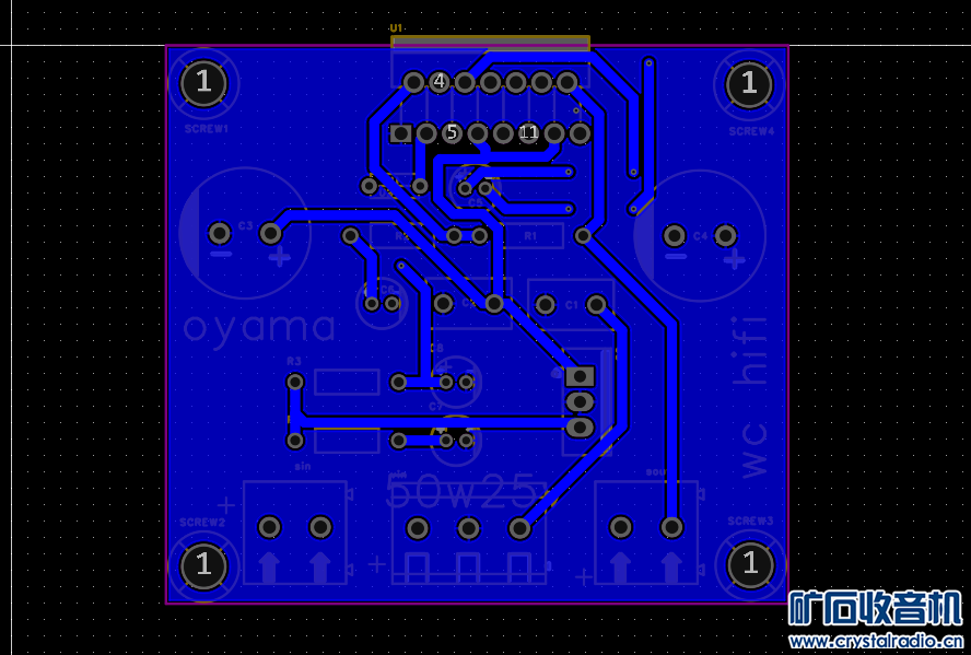

然后我重新设计了一个纯后级官网pdf上的版本
破防中

发表于 2025-4-8 08:16:56 | 显示全部楼层
其实就几个大原则,做好了很难自激。
不需大面积铺地。铺地很多时候弊大于利。铺出地岛或地半岛这样支离破碎的地,很多时候会成为隐藏的信号耦合路径,带来噪音或不期望的反馈。
反馈入地点,与信号输入的入地点,尽量在一起。输出电流环路的回流地(IC电源腿-输出-喇叭-地-滤波退耦电容-IC电源腿 这一环路在地上的流动轨迹)不要流过前述信号地。
退耦电容尽量靠近功放芯片。
该加的补偿要有。
回复 支持 2 反对 0
发表于 2025-4-8 07:43:36 来自手机 | 显示全部楼层
楼主重新画的电路,存在2个问题:
1、正输入引脚缺少了一只接到地线的电阻,会导致功放输出直流。
2、输出端没有安排防振的茹贝尔RC串联网络,容易出现自激。

发表于 2025-4-8 00:43:07 来自手机 | 显示全部楼层
你这个layout不自激才不正常
发表于 2025-4-8 03:35:21 | 显示全部楼层

发表于 2025-4-8 05:05:02 | 显示全部楼层
留意主电源/主电源大电容/中电容和主电源塑料消振电容的走线长短与您的走线长短一段一段比较
https://www.st.com/resource/en/datasheet/tda7293.pdf
如果对这几段铜箔的微享量电感没有专业的控制能力和感悟经验。我劝矿友们玩这些威力极为强劲
的功放IC,还是复厂商的PBC图为妥.免于经济损失.
一些功放机生产厂家也范同样错误,我所在纽约环绕声音响公司一款功放,使用TDA76XX功放的,整个
品种全军复没烧IC。  而有一款使用TDA7388的车机,印板功放地铜箔因电感过大自激烧成灰
发表于 2025-4-8 05:42:01 | 显示全部楼层
“原电路不知为何不可用”
您的C8, C9, C13 ,C14,与IC电源脚距离,与厂商PCB图距离相比,大了4--6倍以上.
还有其他的.....

发表于 2025-4-8 13:18:14 | 显示全部楼层
该PCB图一言难尽,看的有点费劲,强电流PCB能不能加粗一点点?是自动布线吗?信号图层走向不要参与强电流地环路,包括各滤波电容、电源输入GND通道、IC供电回路等等剥离开讯号来流向走线。
发表于 2025-4-8 13:25:05 | 显示全部楼层

楼主这个不单单是走线距离的问题,而是信号电流大小流程顺序都乱的一塌糊涂。

发表于 2025-4-9 02:32:28 | 显示全部楼层
小鬼头 发表于 2025-4-8 07:43
楼主重新画的电路,存在2个问题:
后一个问题导致IC秒内爆炸
