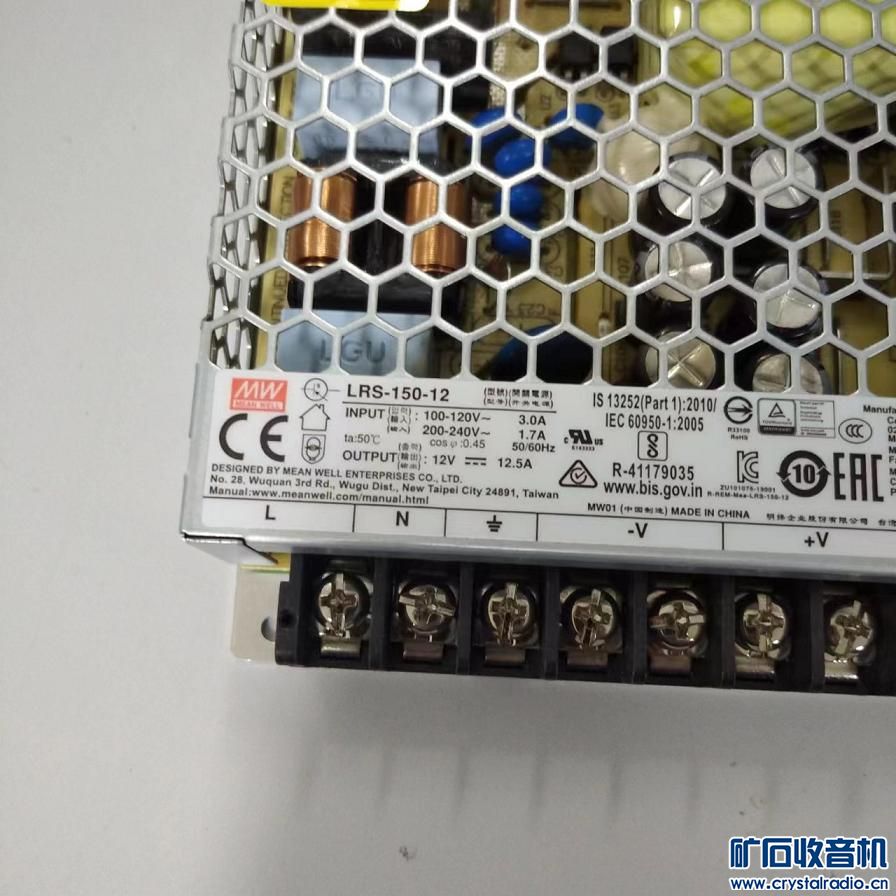

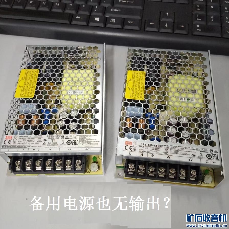

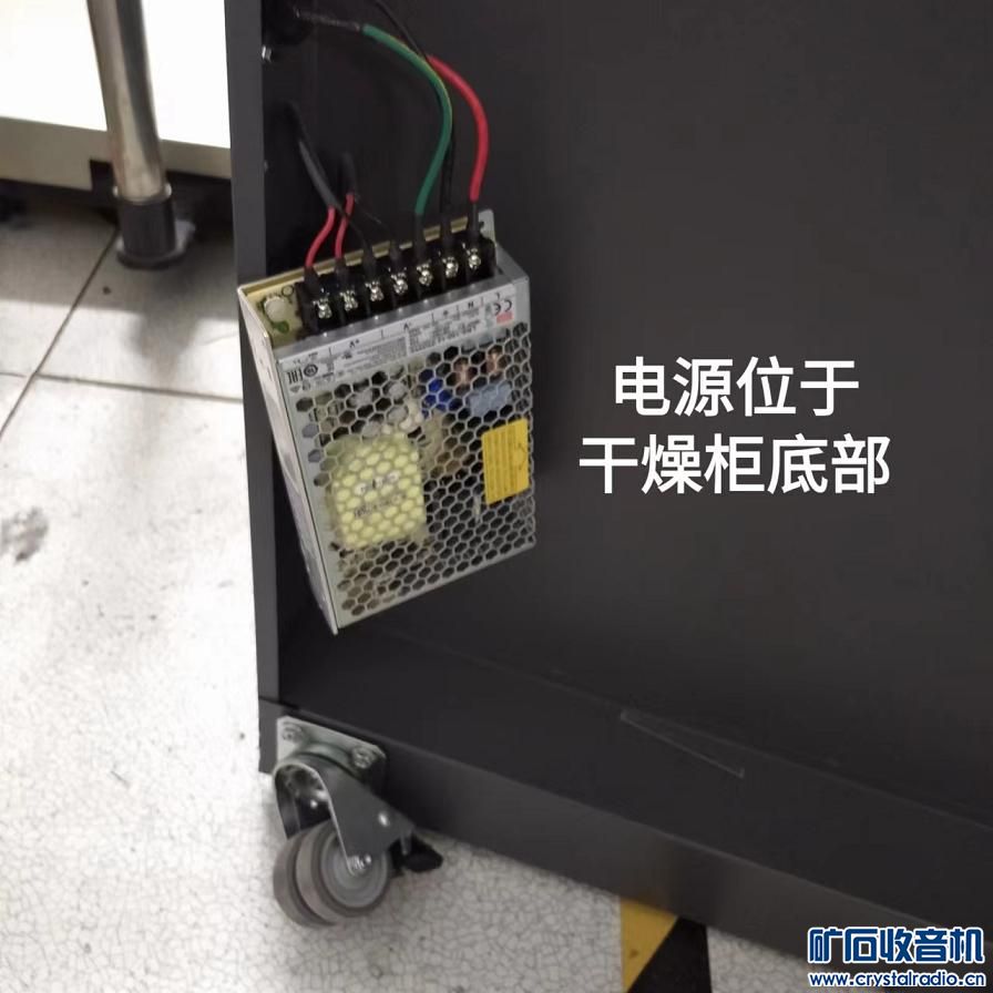

  一个干燥柜黑屏了。一看,全机的工作电源为一个12V的明纬电源,处于干燥柜底部。问别人借了一个同型号的电源,居然也是无输出的?期间用一个15V的电源调整到12V一试,正常了。但15V的电源功率太小,逐尝试修理那个原装的12V电源。

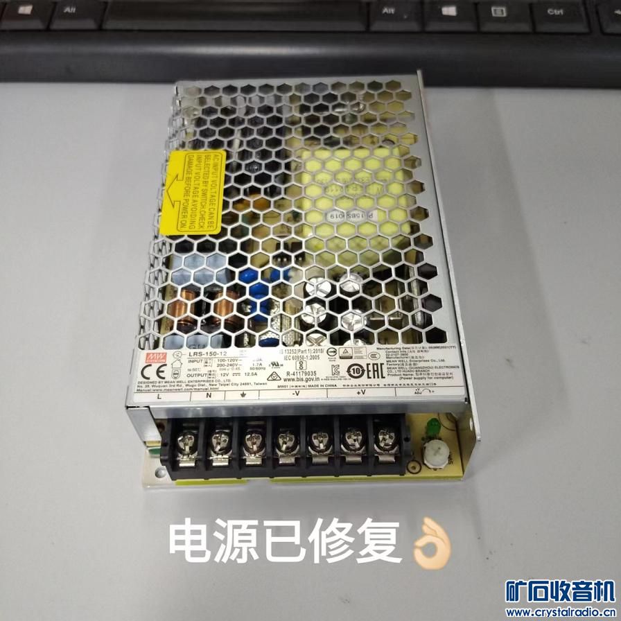

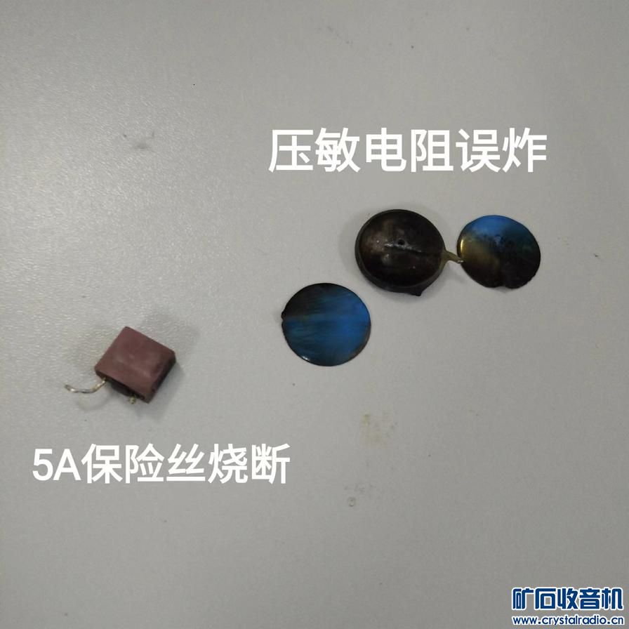

  故障是由于电源220V输入端的压敏电阻击穿了,导致保险丝烧断。电源目前已修复,属于“皮外伤”,没有伤筋动骨,可以继续使用。

发表于 2025-4-7 16:08:02 | 显示全部楼层
这应该算是浪涌造成的吗?
