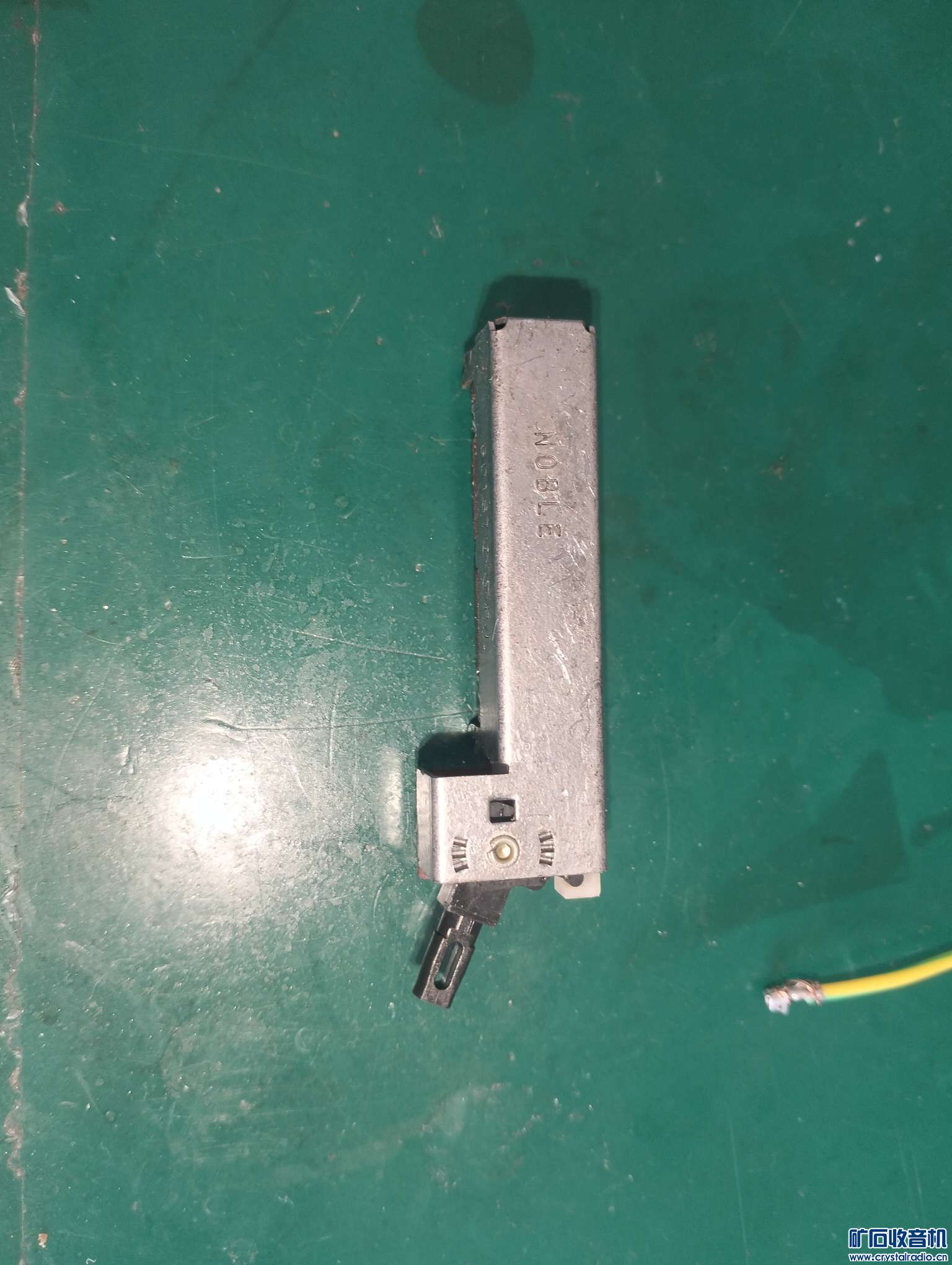

夏普888收音板波段开关,拆下来打理了下,在安装上后,中波,短波没反应了
发表于 2025-4-8 02:05:29 | 显示全部楼层
 楼主| 发表于 2025-4-8 04:21:02 | 显示全部楼层
lrain 发表于 2025-4-8 02:05
用万用表测试各档接触良好,就不需要再拆了,可能是拆的过程中搞到其它地方导致出问题,按电路图查找一下 ...
嗯,也只有这个办法了 在拆的话焊盘估计不行

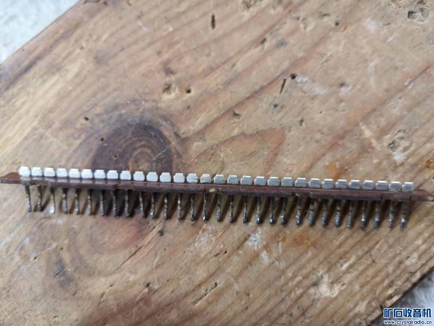

我也有一台夏普888,波段开关也拆下来清洗过,几年过去了,一直正常。仔细慢慢查,应该可以找到原因。拆开波段开关的工具,根据我多次拆卸的经验,建议用指甲钳是非常方便的。附当年三洋4500的波段开关拆解图。
清洗前
清洗前

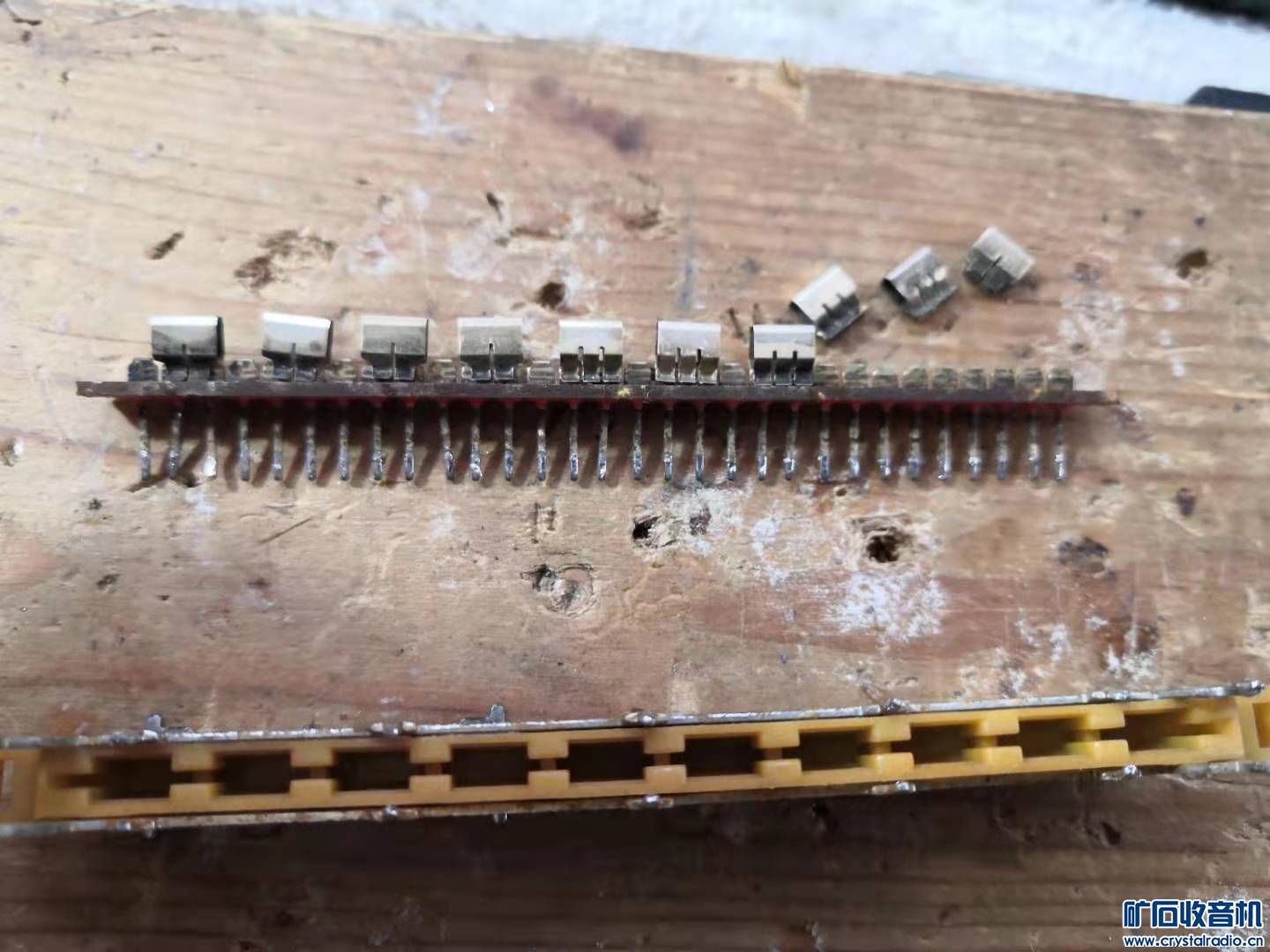

发表于 2025-4-8 12:53:42 | 显示全部楼层
夏普好些机型的波段开关内,有2组触片附加了除当前波段外其他波段全部接地的装置,这2个装置内的阻隔塑料片十分清薄,清洗后回装时要十分小心,安装不到位就引起信号接地。

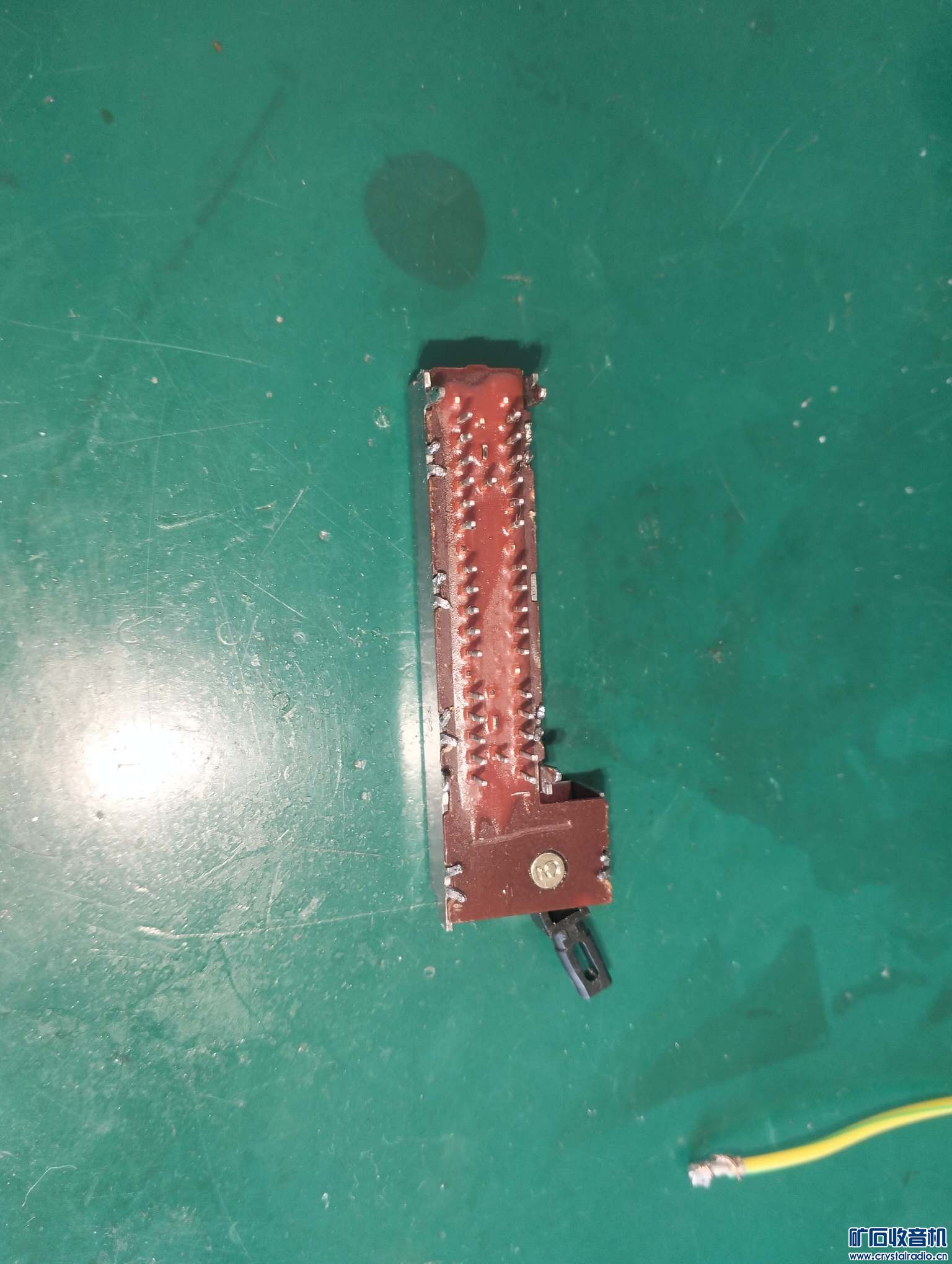

888的收音板波段开关,今天又拆下来打理了一下,装好后用万用表,每个角测试都是有用的,但是安装到收音板上后,还是只能收FM调频台,效果非常好。中波短波都没有台,但是有噪音
发表于 2025-4-8 17:21:21 来自手机 | 显示全部楼层
用WD40喷静止触片和动触片,在用擦皮打磨静止触片,等光亮如新即可,动触片需要用300目砂纸轻轻打磨后,全部用酒精消消毒除去WD40的强氧化剂,再把静止触点打点滴油,组装后再用万用表测试一下,完好无损就可以恢复正常使用了!再

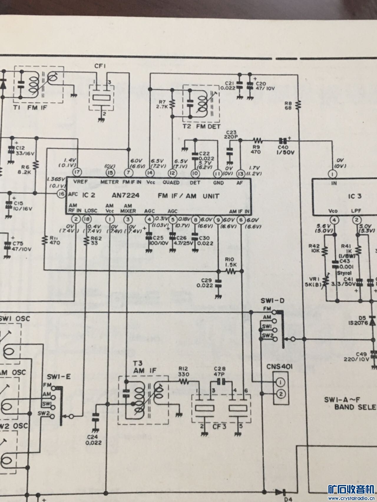

发表于 2025-4-8 19:52:21 | 显示全部楼层
先测量转换到SW MW时,电源电压正常吗?供电正常吗?相关的调幅频段IC或管子工作正常吗?
和修理收音机是一样的,如果转换开关真没有问题,供电也正常,可能455中周出问题了,毕竟供电正常时,中波和短波同时不起振的可能性很低....
455中周出问题,可以用正常的收音机中频搭个线,来试试

发表于 2025-4-8 20:32:41 | 显示全部楼层
东西都是拆坏的wd40可以解决大多数接触不良

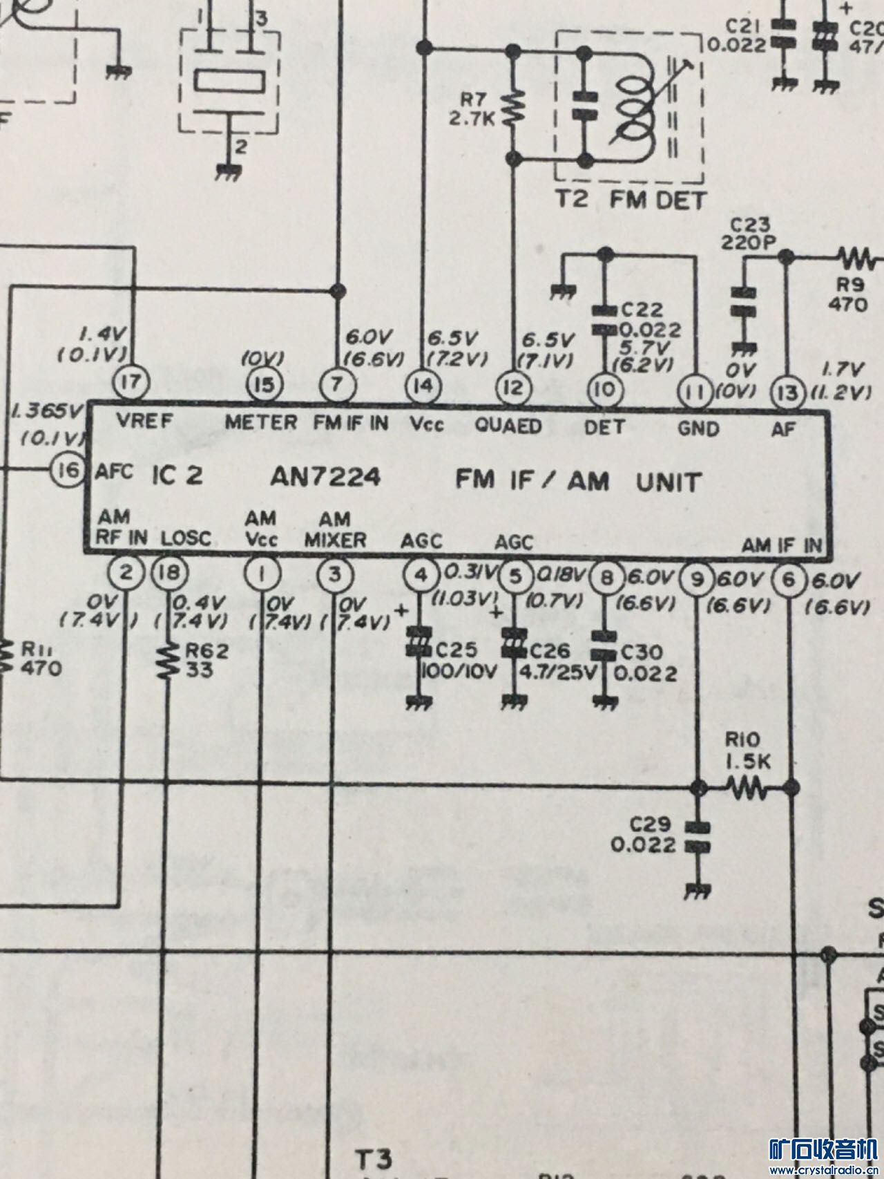

发表于 2025-4-8 20:45:05 | 显示全部楼层
AN7224
发表于 2025-4-8 20:53:49 | 显示全部楼层
先测量AN7224各脚电压,如果都正常,把C28(47pf)短路,看看有没有出声音?
逐步逐步的查,收录机应该不难修理
