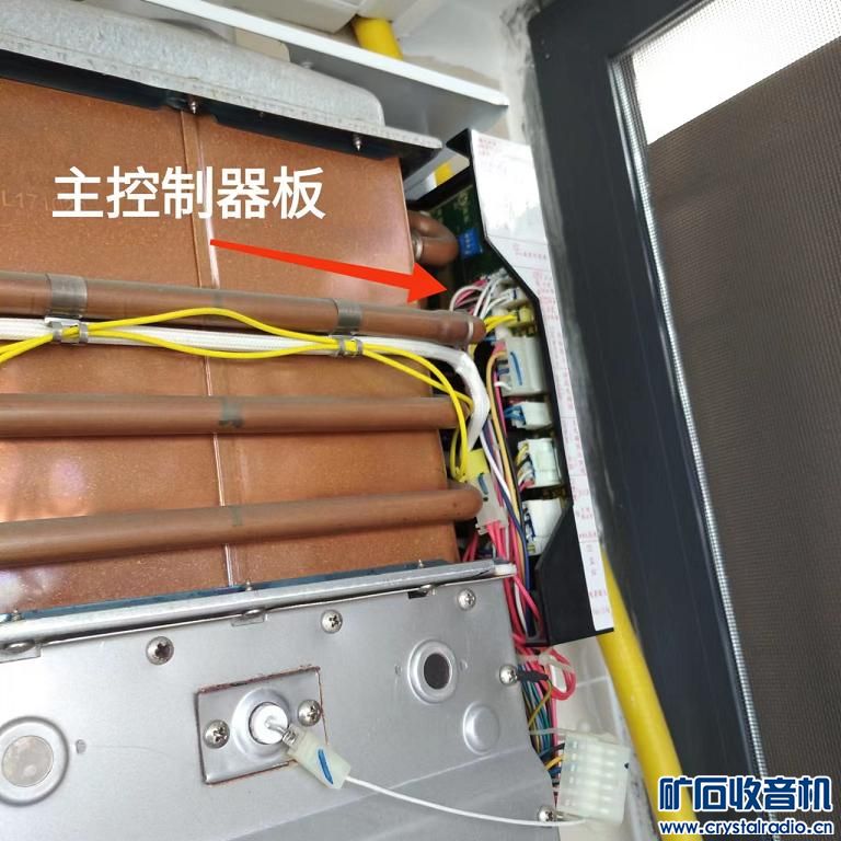

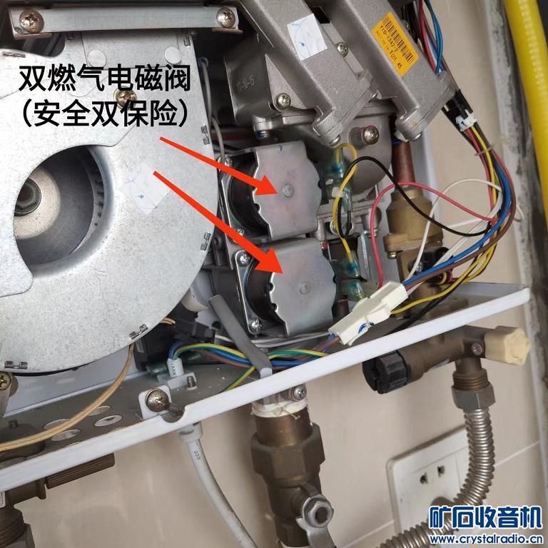

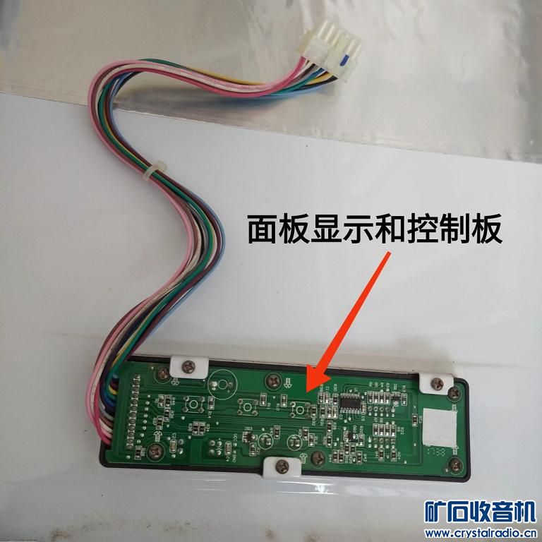

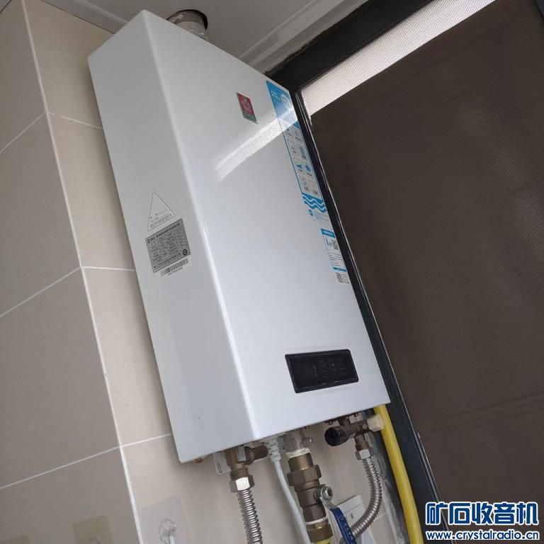

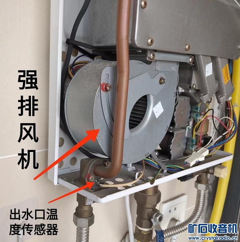

   疫情前房子是由百*居装修的,简欧套餐,每平方999元。前些天给中央空调做了一个“预防性维护”。这次把燃气热水器拆开,也搞一下“预防性维护”。夏天一来,空调和热水器不能少。
   燃烧器表面一层灰烬,用刷子清除,燃烧效率更高。
   夏天的水温太高,将主板上的“最低火焰”电位器调小一点。
   最后试了一下最高水温和最低水温,收工。

发表于 2025-4-7 13:16:03 | 显示全部楼层
感觉说反了

 楼主| 发表于 2025-4-7 14:04:59 | 显示全部楼层
   火焰传感器是热电偶,双线!高压点火针根部有瓷绝缘子!
发表于 2025-4-7 14:55:47 | 显示全部楼层
您的这个 樱花 是哪里产的?
 楼主| 发表于 2025-4-7 14:57:23 | 显示全部楼层
金杯磁棒 发表于 2025-4-7 14:55
您的这个 樱花 是哪里产的?
   没注意,都是装修套餐里包含的。
发表于 2025-4-7 15:53:15 | 显示全部楼层
撇微主 发表于 2025-4-7 14:57
没注意,都是装修套餐里包含的。
记得是本地的吧,内部结构和林内差不多,下置排风机。

发表于 2025-4-10 09:16:15 | 显示全部楼层
看位置不会说反的,不过看线差不多,高压点火线确实感觉有点缩水了
