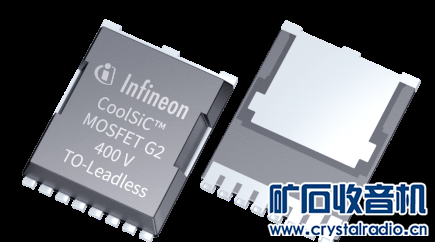

氧化铝陶瓷片导热率30-40 W/mK(这个相当的便宜),硅脂片最高性能的霍尼韦尔相变型仅有8.5W/mK,云母片0.5 - 2W/mK,氧化铍陶瓷片导热率:230-330 W/mK(这个以前在工业激光器的半导体模块上见过作为散热用的),CVD金刚石片导热率2000~2200W/mK;(近几年攻克的工艺,材料价格逐年下降)。
还有英飞凌这种封装的贴片MOSFET功率管,上面最大面积的电极直接焊接在铜座子上水冷散热效果极好(热阻做的很小),目前可以做到单管超过200A电流。
