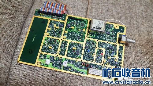

多层板(有地平面)做的分离件RF电路是俺的最爱
板子布局按照信号走向排列开,各部分由线路板裸露金面+腔体屏蔽开
实在赏心悦目

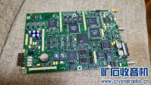

看电路板上的电路结构,似乎是中频DSP构架,即前端模拟电路+中频DSP结构。
只是设计的年代久远,逻辑控制部分的电路,芯片集成度较低,用了一堆一堆的芯片。

给大家分享,我用的美国watkins-johnson生产的WJ8611接收机内部图,看样子与EB200如出一辙
发表于 2025-4-7 13:31:49 来自手机 | 显示全部楼层
图片咋那么糊?!

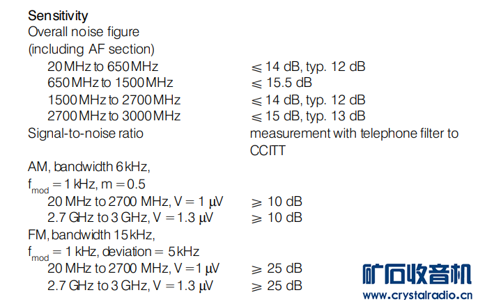

发表于 2025-4-7 15:10:32 | 显示全部楼层
是不是这个?

海河 发表于 2025-4-7 12:14
一看润大师就用过。
有灵敏度指标吗?
我看B站是有人说,灵敏度不如对讲机呢
灵敏度指标确实低一些。几乎所有的宽带接收机灵敏度都会逊于专用的窄带设备。现代的高级宽带接收机是并行窄带处理的,在保证宽带的同时也能保证很好的灵敏度指标,每个带内还可以配置跟踪滤波器,实时的监视带宽都是1000M起步
