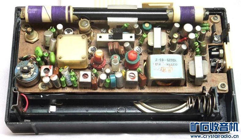

收音机到手没有外套,外壳小有磕碰,没有调谐没有了,机器外壳被上家用胶水粘上了,有后盖螺丝,机内没有固定后板的螺丝柱。

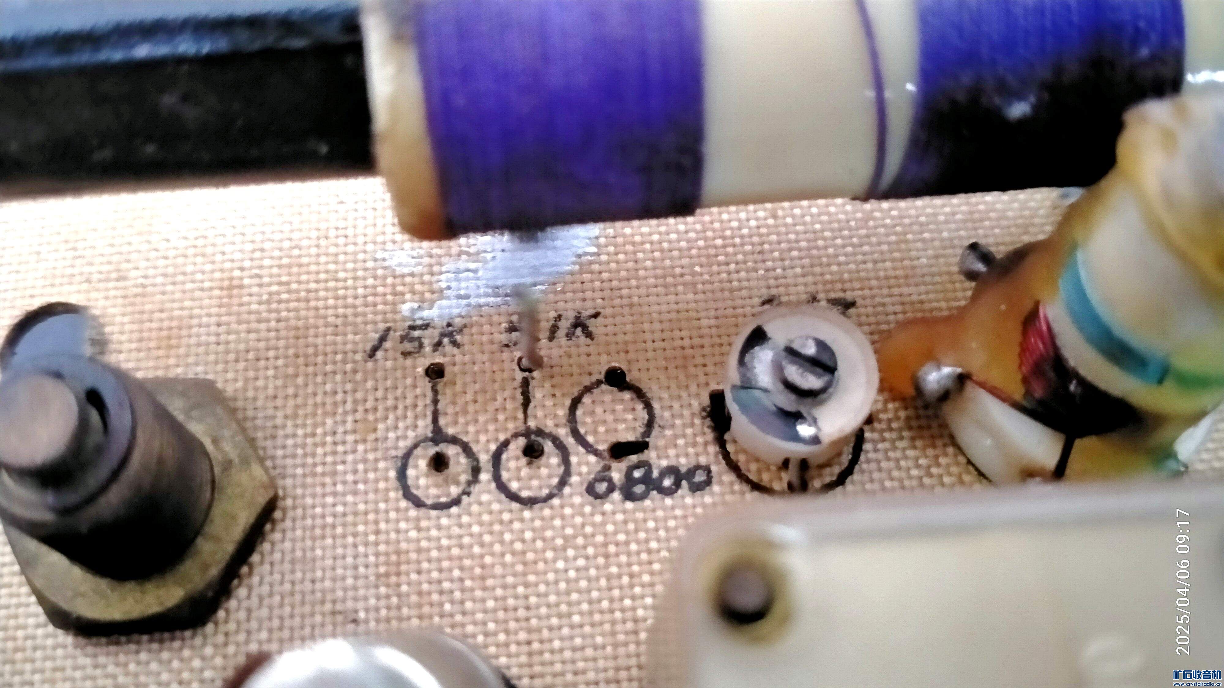

机内的电路板仔细检查发现少3只电阻和一只电容,电阻分别是15K、5.1K、510Ω的,电容是6800PF的。仔细查看有几处原件磕碰在一起的用镊子分开,将缺少的原件从新焊上,检查无后误后,开机检查整机电流正常,调谐下旋钮出声了,灵敏度还挺高,收音机修复了。

发表于 2025-4-6 15:29:35 | 显示全部楼层
那几个氧化发黑的瓷可调电容
有变质且容量变小的嫌疑
试着将瓷片微调换新或在背面加焊5P——10P的小瓷片
并重新调试
可望统调能更好
当然收音灵敏度也会更高
发表于 2025-4-6 15:32:08 | 显示全部楼层

水洗大法。
首先将厨房用的洗洁精5瓶盖倒进空纯净水瓶中,将瓶内再装满水进行稀释。在准备一只画油画用的扁头毛笔,将洗洁精瓶用的喷嘴拧在纯净水瓶上就可以用了,将机芯侧立着,对着机芯内喷洒着水,在用毛刷细心的刷洗原件和电路板,电感线圈和中周变压器一定要注意尽量少喷水,刷洗几次在用清水刷洗干净,然后在阳光下暴晒,最好有风天干的快。

修理完听着还可以,记下您说的几个可调电容,不行时再调。谢谢老师!
