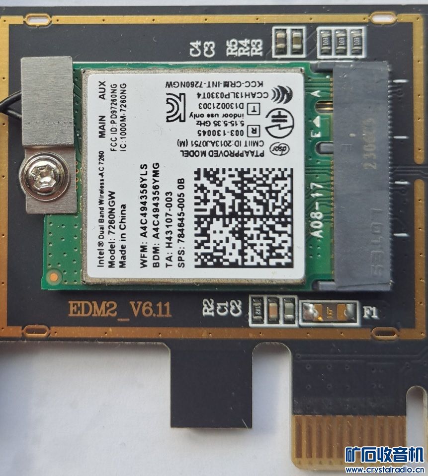

台式机上装个蓝牙、无线网卡板。
用了快一年一切正常。今天中午突然播放音乐卡顿。拔下清灰尘、橡皮擦金手指、重新装驱动也没解决卡顿问题。
不知道该怎么弄了?
发表于 2025-4-5 18:03:00 | 显示全部楼层
重新安装驱动试试,不行就重装系统,重装系统还不行的话,基本就是硬件问题了
发表于 2025-4-5 18:42:33 | 显示全部楼层
2.4G干扰,找干扰源
发表于 2025-4-5 19:01:30 | 显示全部楼层
  直接买一只USB蓝牙音频发射器就可以了。

发表于 2025-4-5 20:26:32 | 显示全部楼层
微波炉用的2.4G频率与蓝牙频率比较近,
而且功率巨大,。。。
用过好多蓝牙耳机,灵敏度相差很多
philips的最好,

发表于 2025-4-6 05:52:40 | 显示全部楼层
书童 发表于 2025-4-5 22:30
不用微波炉。应该不是干扰的问题。
2.4G频道干扰。改动自己路由器2.4G的频道试试。
发表于 2025-4-6 06:11:44 | 显示全部楼层
看看是不是CPU降频了引起的卡顿
