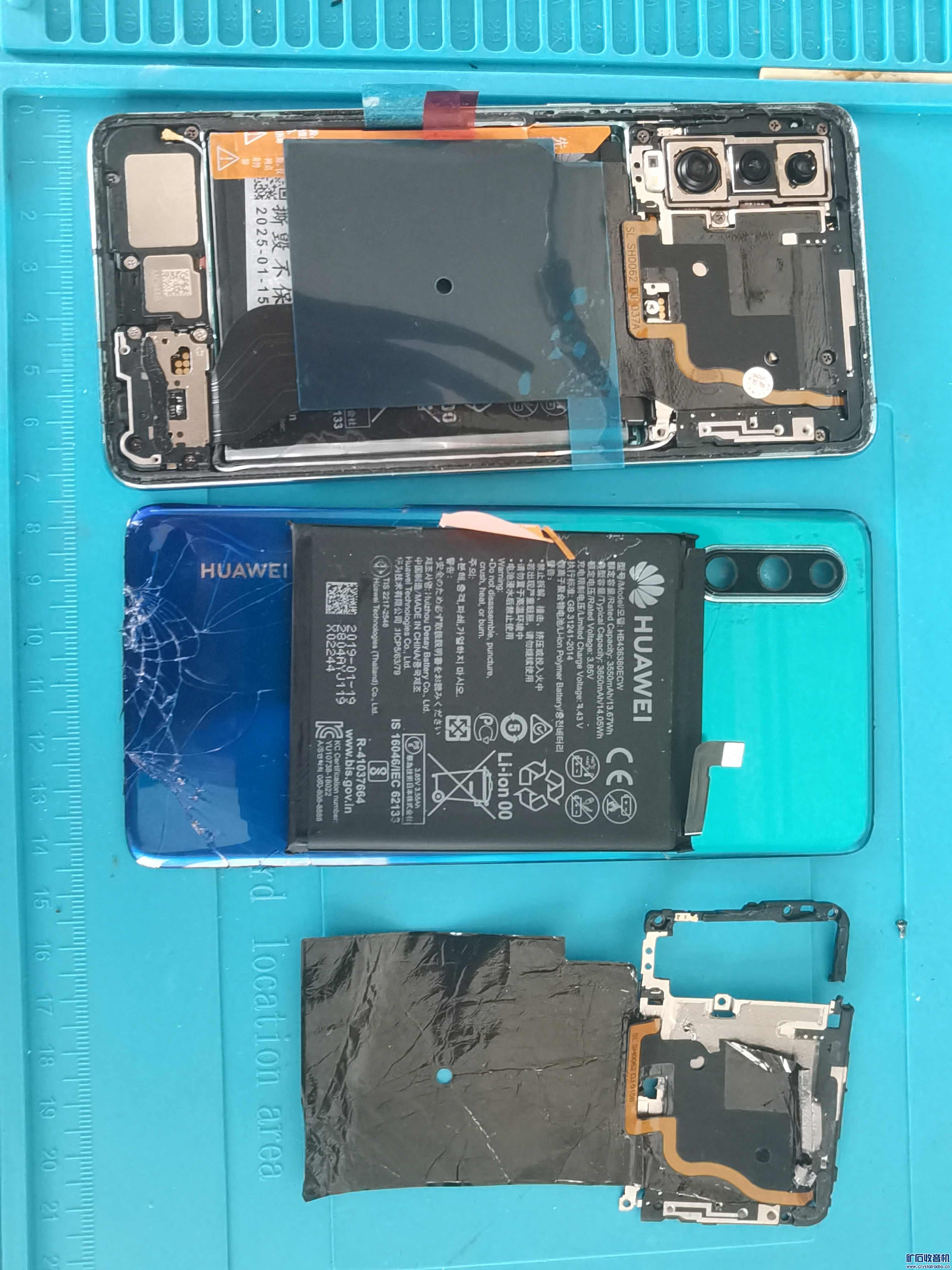

华为P30手机跟随我已12年了可谓功勋卓著,目前电池电力不足,每天充电至少两次,以前给我的苹果手机换过电池和手机屏,于是买了电池看了开盖换装电池的技术指导,打开后盖拆下主板螺丝,但主板因一个点红圈内连接不能取下,请坛友指点一下如何取下主板保护板以便拆下电池连接线更换电池
红圈连接点仅能转动但就是不能拆下??
发表于 2025-4-7 09:38:50 | 显示全部楼层
就是固定螺丝,上边有贴纸吧

发表于 2025-4-5 19:15:55 | 显示全部楼层
遇水变色的贴纸吧,揭掉后应该能看到螺丝

发表于 2025-4-7 10:08:19 | 显示全部楼层
前2天刚刚修过这款手机,换屏,换后盖,
就是螺丝上有一个防拆机贴纸而已,直接螺丝刀捅上去拆吧。
发表于 2025-4-7 10:11:02 | 显示全部楼层
防拆贴纸,直接干捅破这贴纸

螺钉上的一张封纸挡住了前进的路

华为P30手机更换电池
换电池总结:
1、网上换电池的视频只能提供30%的参考,因其细节做法,更多的是在过程中不断探索,遇上难题就暂停找一好的解决办法再进行下一步,避免误入歧途!
2、关机
3、打开后盖前一定要用吹风机沿后盖周边吹热风1分+,从下角部用刀片切入,再插入塑料片沿周边切割打开后盖。
3、看一图中主板框架其中的8个螺钉全部取下,保存好,轻轻打开用不干胶粘贴的电池散热贴至暴露保护板边沿,用塑料撬棒自下向左右展开打开主板盖板,注意主板的保护盖板上沿是插入压口的。
4、用撬棒打开电池和听筒连接线可更换电池了,
5、用吹风机热风吹电池1分钟左右可轻松取出电池
6、粘盖后盖前,镜头用无尘棉蘸无水酒精擦试风干,测试没问题再粘后盖。
7、粘后盖对正后,沿周边按压,严禁按压后盖中心,中心部分薄且脆易开裂~

保护板拆开时,因不小心电池散热贴与主板连接处局撕裂但未及NFC排线,试了还能用,但还是换了新的

原装老后壳的有点裂纹,开后盖时裂纹增加还扩展了,网上淘了新后盖,刚装上就裂纹了,于是还是将就用旧壳装上了,网上新壳13+元,拆机原装的要40左右,新壳太过脆弱了
