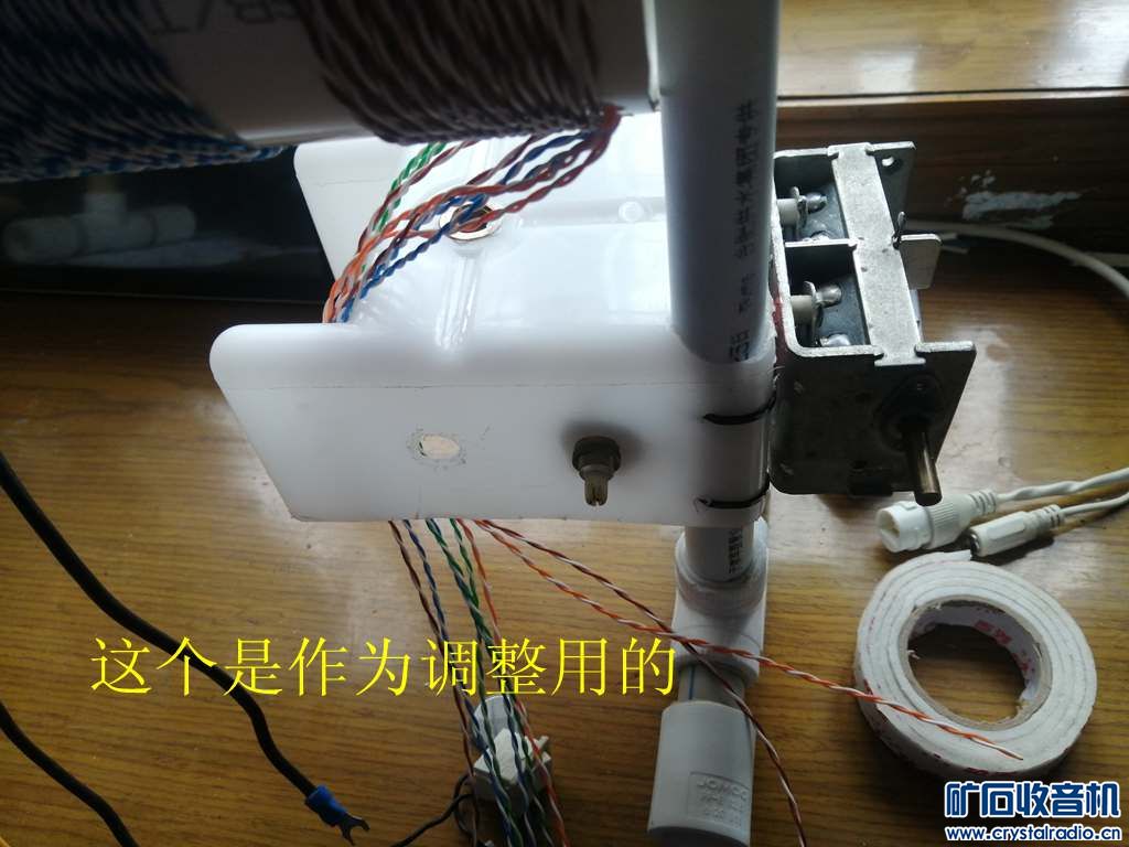

最近又想折腾电子管收音机了。家里因为是楼房,周围电磁环境不好,又不方便架设室外天线,想用这个图做室内天线。图中的可变电容用360pF的空气连,但线圈的参数不知该如何确定

发表于 2025-4-5 08:10:53 | 显示全部楼层
L1C1是收音机里面的有的,不用动,L2可以随便绕几匝,效果不好再多绕几匝

发表于 2025-4-5 08:12:31 | 显示全部楼层
线圈最好用7股或9股0.1毫米的编织线来绕制,以获较高的灵敏度。如果买不到编织线的话,可以拆开一只旧天线线圈的次级(栅极线圈)或旧中周变压器里的线圈来绕制,这些线圈多半是用编织线来绕的,绕完以后焊接时要注意使多股绕里的每一股线都焊上锡,不然会降低灵敏度。如果实在找不到编织线的话,那也可以月普通的0.32毫米直径的丝漆包线或漆包线来代替。绕的方法是从距离磁棒一端2厘米处开始绕调谐回路线圈L1,大约绕45圈光景。然后在距L1末端5毫米处绕交连线圈L2,可用同样线绕10圈。绕线圈的方法和绕变压器差不多,先在磁棒上准备绕线圈的部位裹上一层黄腊绸或腊纸,每只线圈的起端和末端都用小黄腊绸条收紧。
 楼主| 发表于 2025-4-5 09:26:06 来自手机 | 显示全部楼层
于海旺 发表于 2025-4-5 08:12
线圈最好用7股或9股0.1毫米的编织线来绕制,以获较高的灵敏度。如果买不到编织线的话,可以拆开一只旧天线 ...
谢谢,线圈直接绕在磁棒上吗?是否需要绕在纸管上?我有一些28*0.07mm的利兹线,抽空试试
发表于 2025-4-5 09:33:03 | 显示全部楼层
线圈要缠在纸管上,而且纸管儿要能在磁棒上移动以便让线圈儿放在磁棒的最佳位置(磁棒三分之一的一端)。

我做了一个。还没有做调整。不知道效果、

我怎么看图,这个L2是接到收音机的外接天线上去的吗?
如果是这样的话,那么L1的匝数好确定,但L2的匝数和收音机天线的阻抗有关(有些收音机是高阻,有些收音机是低阻)。需要实验确定。
