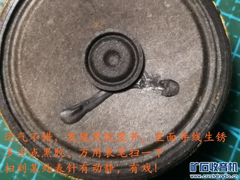

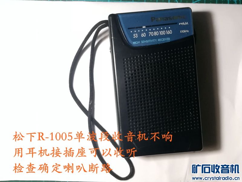

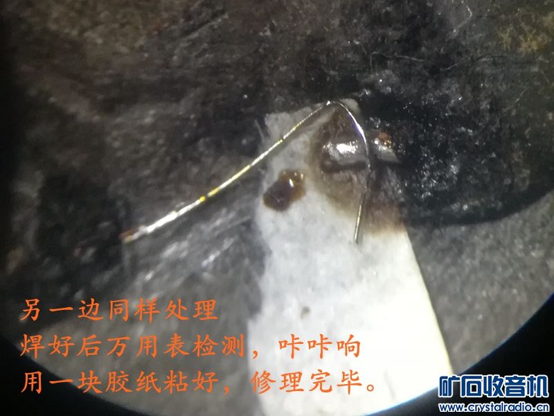

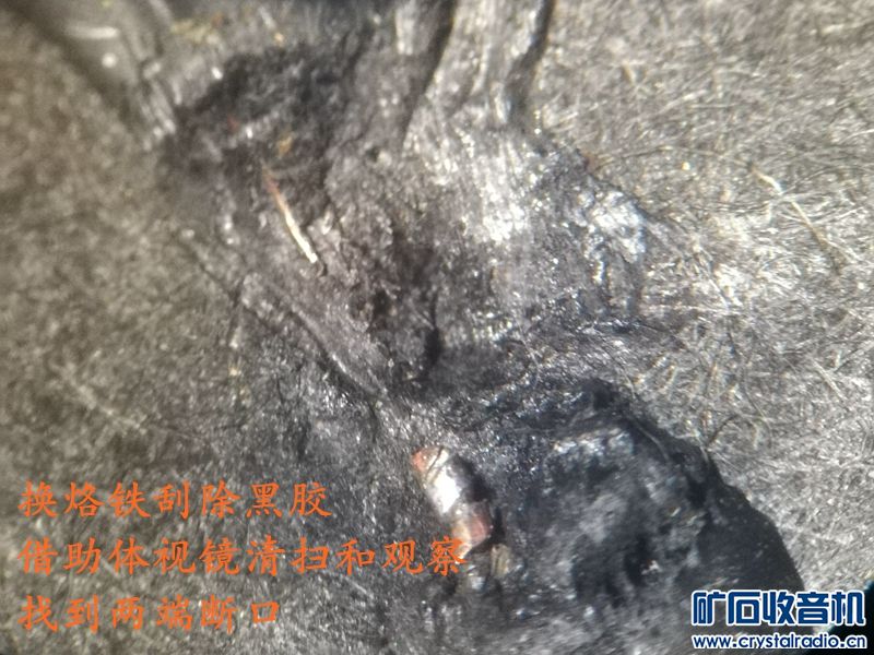

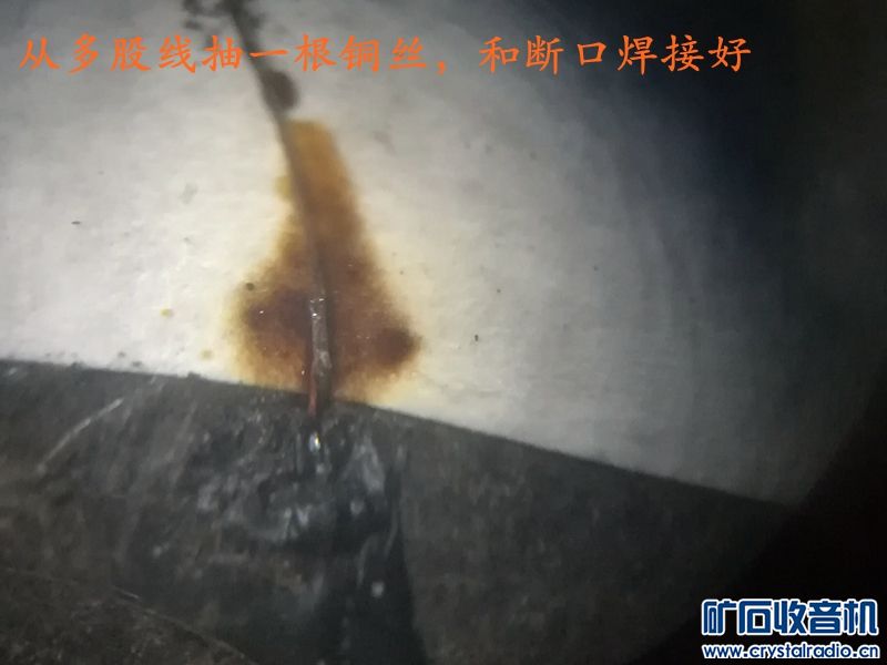

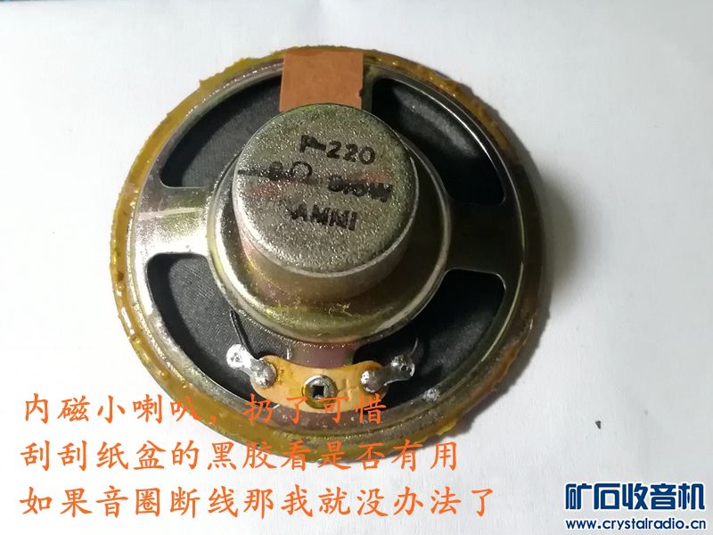

一台松下牌AM单波段袖珍机不响,趁假期搞一下。
发表于 2025-4-5 00:39:01 | 显示全部楼层
过去也用这种方法修好过喇叭,还修过引线受腐蚀断了。
发表于 2025-4-5 08:47:17 | 显示全部楼层
你用胶布时间不长还会断线的。收听的时候随着喇叭低盆振动连接处也会跟着动会再次把连线折断,刚巧我前两天也修了个声宝小机的喇叭,不过我连上线后是用胶把连接处粘上了。我用的是干了以后有弹性的胶。胶是白色儿的我就用黑色油性记号笔上了色。

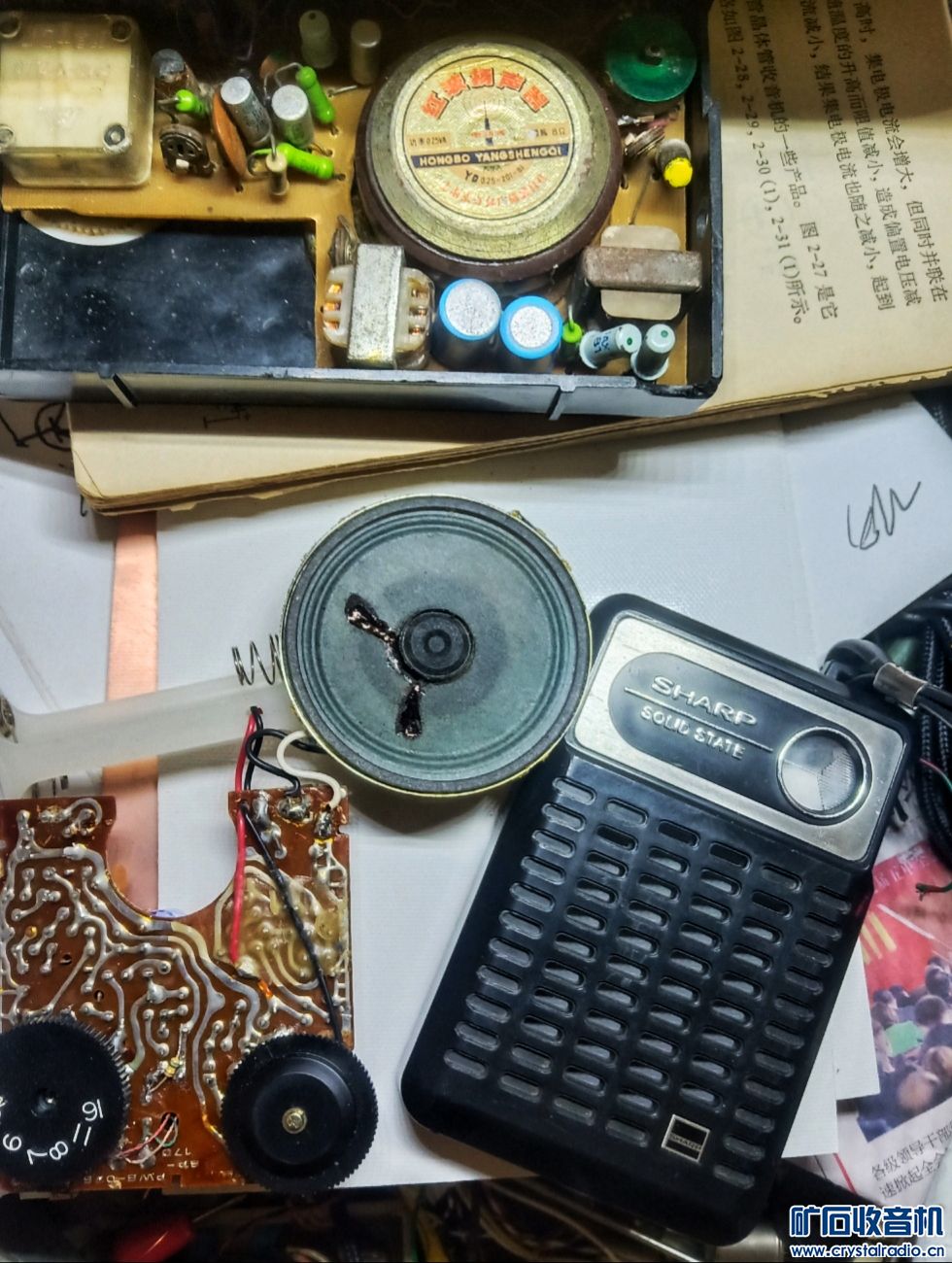

发表于 2025-4-5 08:53:32 | 显示全部楼层
 楼主| 发表于 2025-4-5 14:18:34 | 显示全部楼层
孤胆游侠 发表于 2025-4-5 08:47
你用胶布时间不长还会断线的。收听的时候随着喇叭低盆振动连接处也会跟着动会再次把连线折断,刚巧我前两天 ...
好的,是不是硅橡胶?
发表于 2025-4-5 15:44:12 | 显示全部楼层
NTRNA 发表于 2025-4-5 14:18
好的,是不是硅橡胶?
应该是704胶,有白,黑颜色的。
发表于 2025-4-5 16:37:30 | 显示全部楼层
好的,是不是硅橡胶?
就是干了以后不硬化的。
