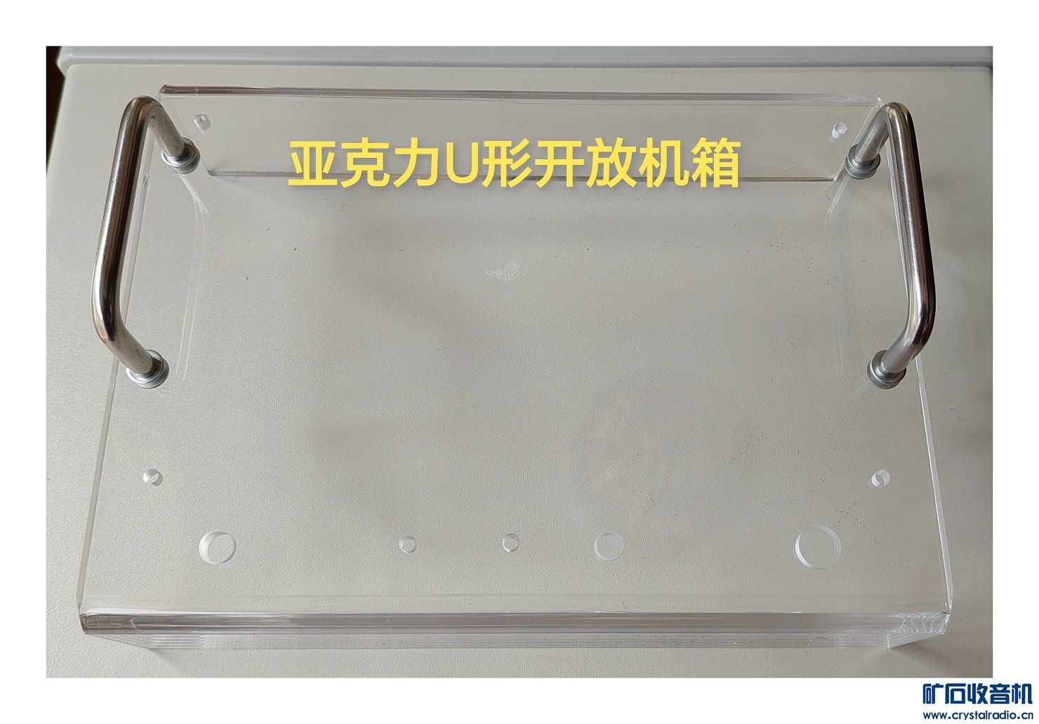

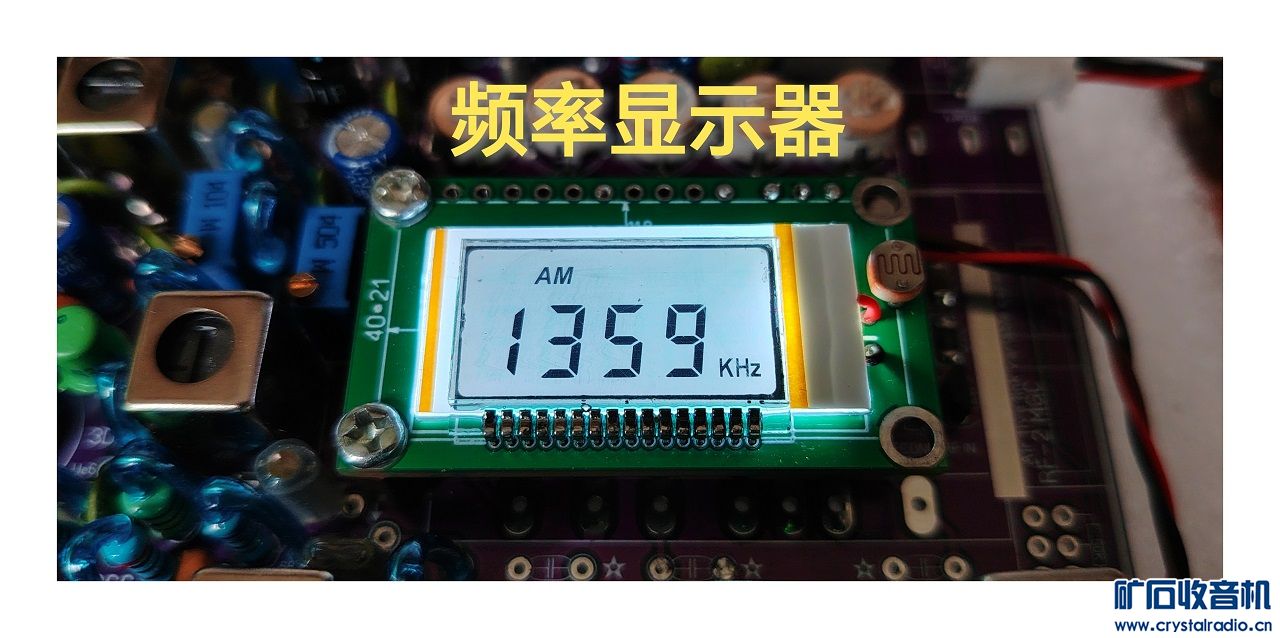

      长期以来,MW波段中波收音机一直深受广大爱好者的喜爱,不仅因为它电路简单易于安装,谁都可以随手装上一台,更是因为它可以在合适的时段,收听远到而来的电台信号,充满着未知和惊喜,很容易找到那种“无线电”的怀旧感,还是挺好玩的。
      诚然,敝人儿少时也曾制作过一些简单的中波收音机,感觉非常的神奇,至今印象深刻,历历在目。现如今,已退休在家,到了有钱有闲的年纪,玩兴与日俱增。今天就和大家分享一台最近设计制作完成的机器,我把它称之为”电调环混”MW波段收音机。

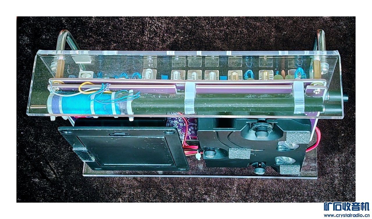

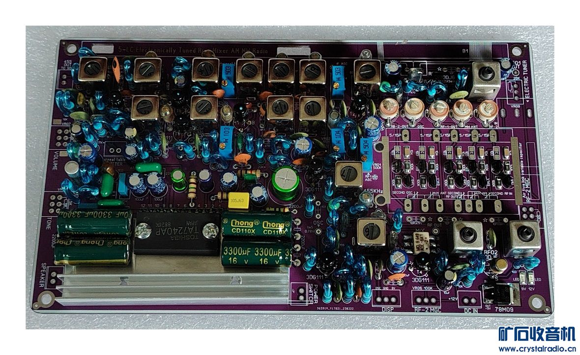

      好了,言归正传,接下来就说说这个制作的主要技术特点:

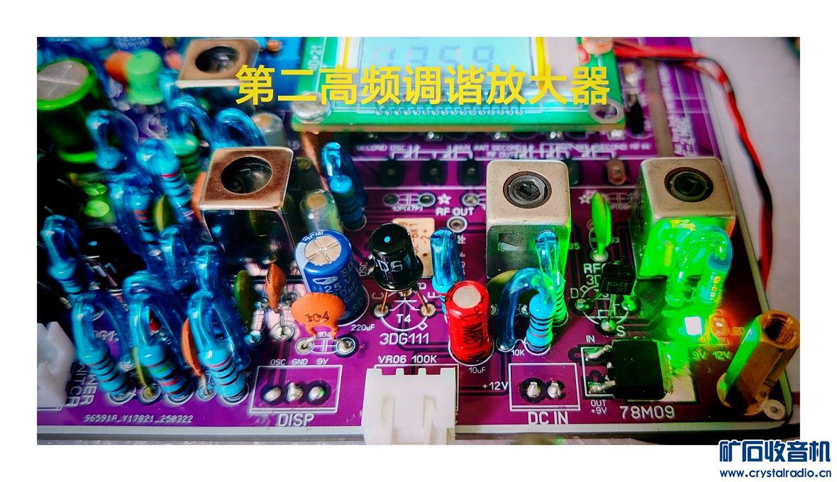

      一是两级调谐高放设置,五联调谐,采用了低噪声的场效应管;
      二是引入了二极管双平衡环形混频器,互调干扰极小,混频后输出的信号干净,噪声很低;

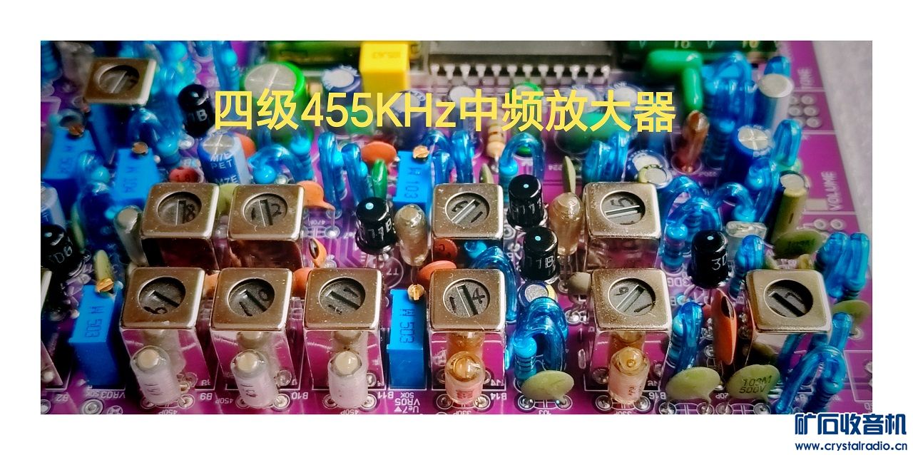

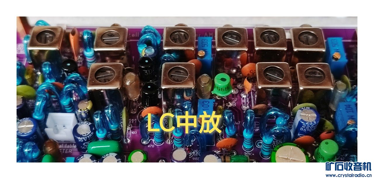

      三是采用了455中频带通滤波器和两级双调谐中频放大器,从而很好地实现了中频的通带控制,9KHz频响特性曲线非常理想;
      四是合理有效的高放与中放的增益控制,除了在第一高放和第三级中放设置AGC外,还在第二高放上设计了MGC手动增益控制电路,放止近程强台信号因过载导致的放大器阻塞;
      五是选用了TA7240集成电路功放芯片,且采用BTL接法,可在12V供电下,轻易输出大于10W的不失真功率;
      六是反复推敲的电路设计和合理的PCB板器件布局,比如PCB板防自激的强退耦设计。
一、电路原理图
二、PCB印板图
三、制作过程
四、接收试听

发表于 2025-4-4 19:03:27 | 显示全部楼层
有些想法,电阻电容卧式安装。三极管倒装。功放和小信号电路分开。
