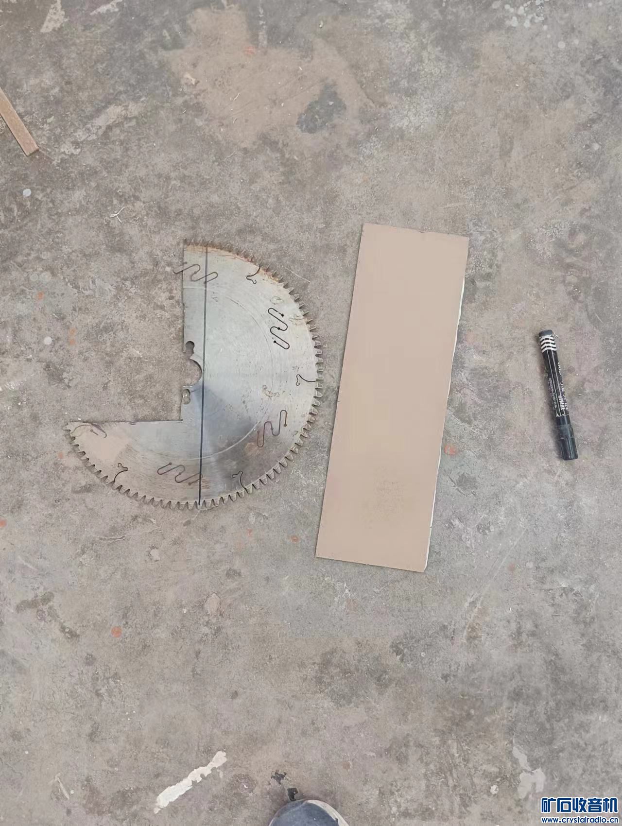

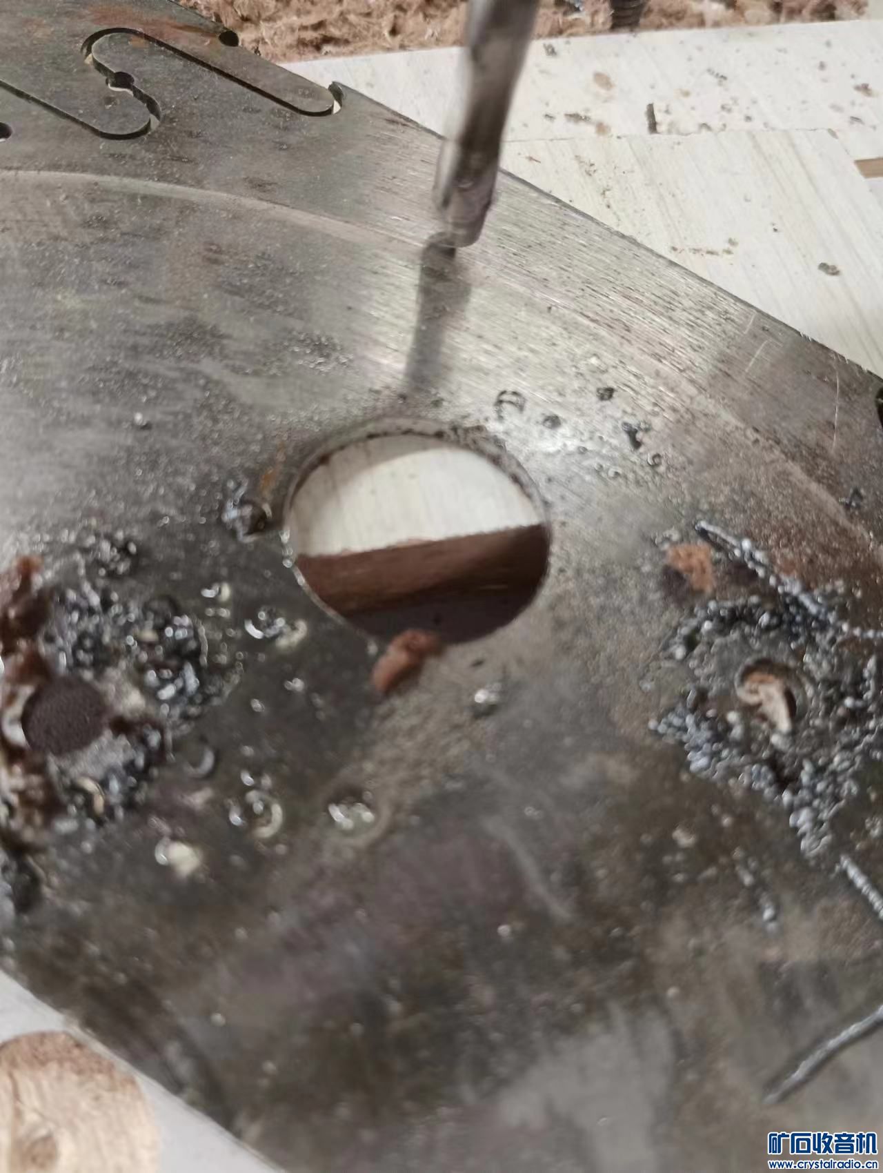

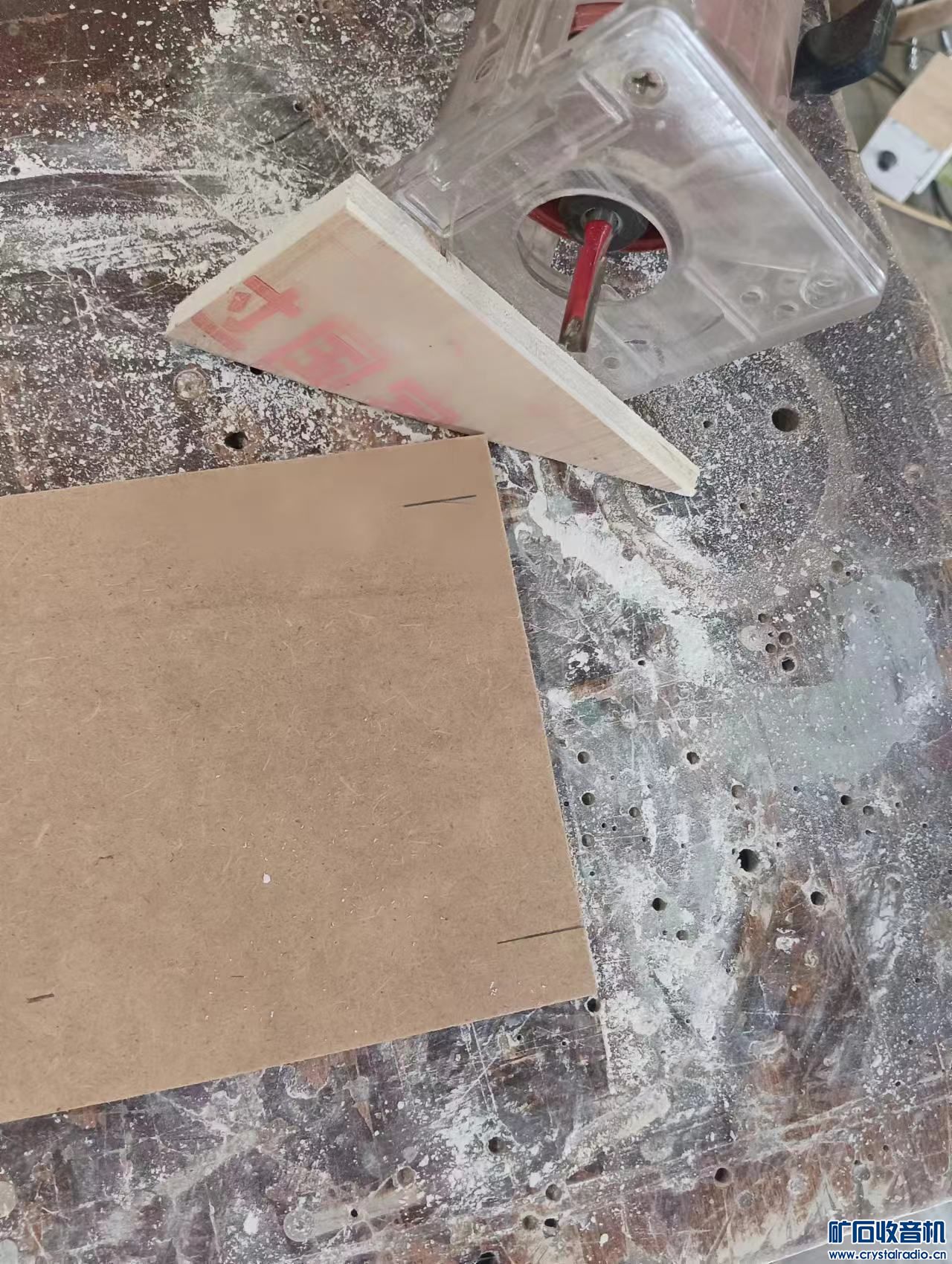

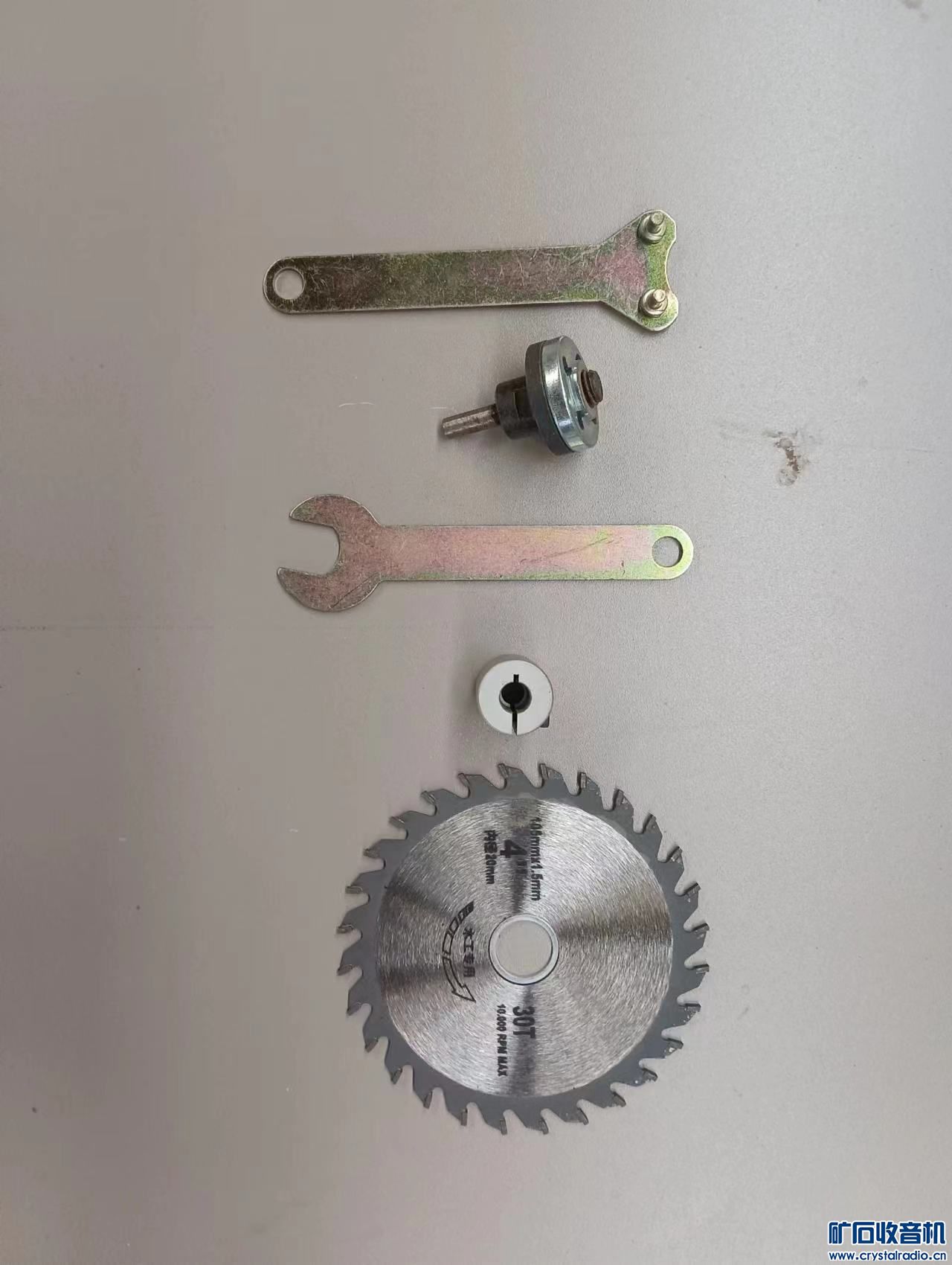

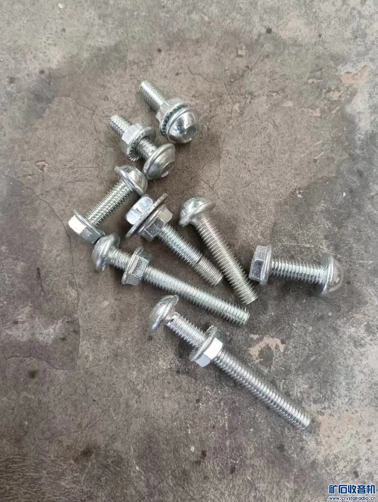

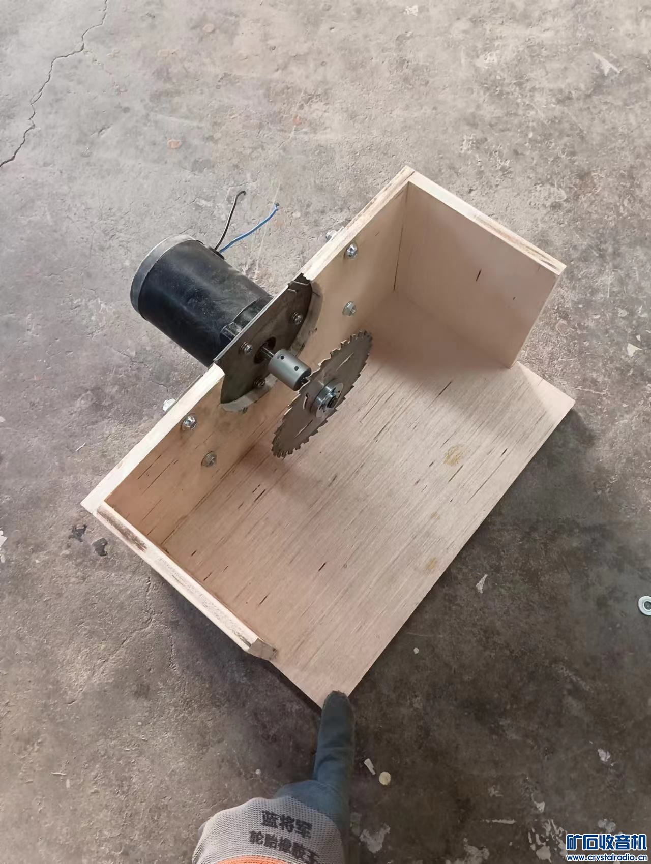

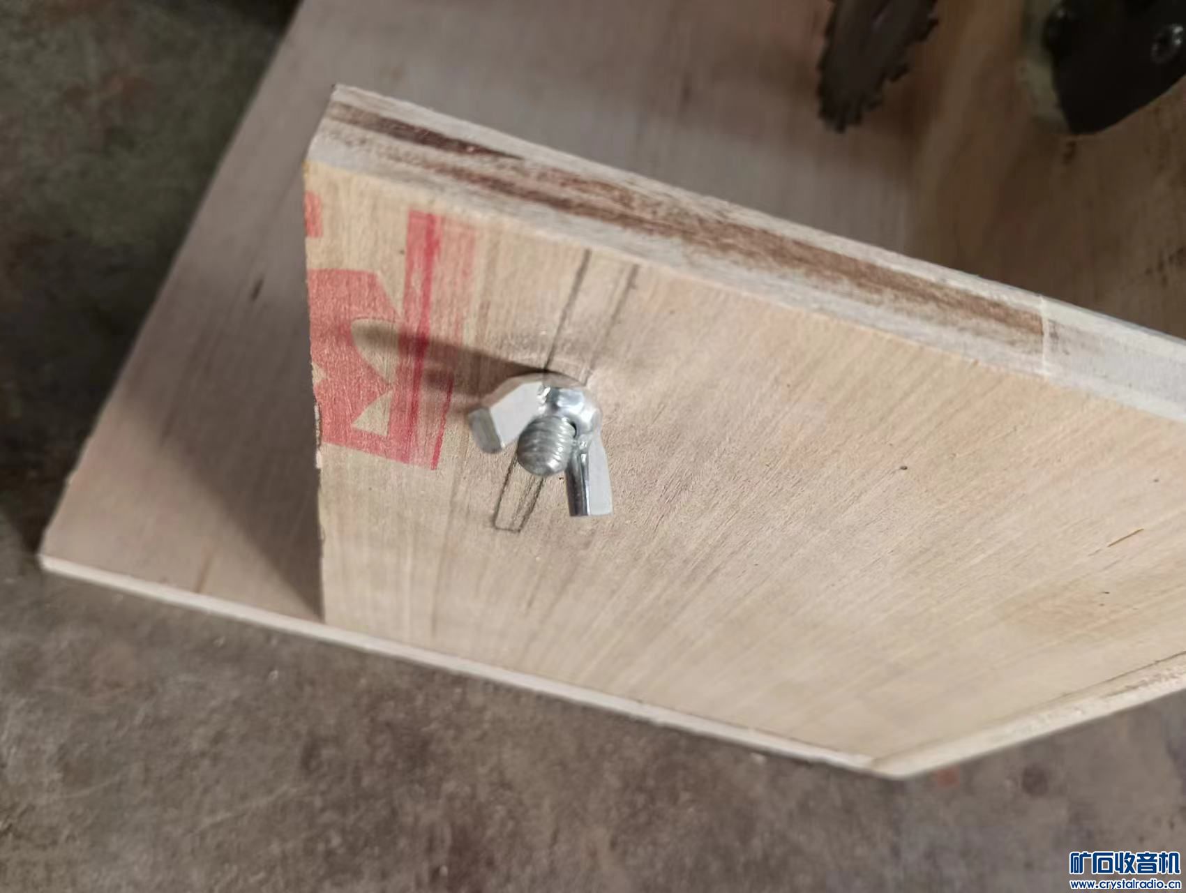

资源有限只能这样搞了

发表于 2025-4-4 13:53:24 | 显示全部楼层
没升降机构啊 !
发表于 2025-4-4 13:53:40 | 显示全部楼层
动手能力好强,电机功率够吗
发表于 2025-4-4 21:41:49 | 显示全部楼层
说一千,道一万,不如角磨机加长杆,一切应该从成熟物品上想办法才好,毕竟角磨机3十几块钱
 楼主| 发表于 2025-4-6 09:16:47 | 显示全部楼层
锯面可以调高低
 楼主| 发表于 2025-4-6 09:17:57 | 显示全部楼层
jiachangchun 发表于 2025-4-4 13:53
动手能力好强,电机功率够吗
24伏的汽车电机,只划槽,不深锯的
 楼主| 发表于 2025-4-6 09:18:40 | 显示全部楼层
对,您说的太对了
发表于 2025-4-11 14:30:12 | 显示全部楼层
角磨机转数太高了,切木材锯口处容易糊
