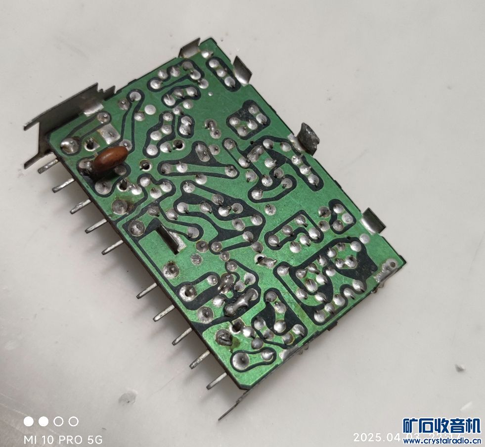

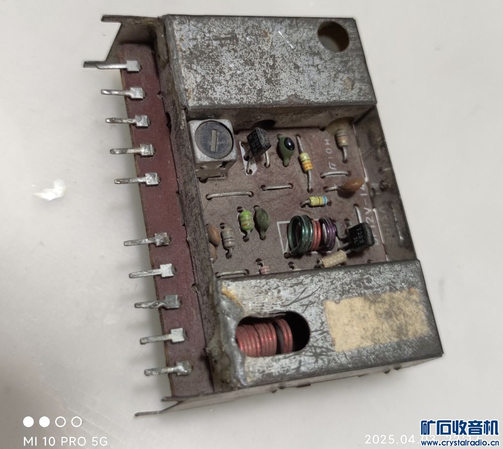

偶翻出一个ALPS高频头,求接线图
发表于 2025-4-3 22:32:49 | 显示全部楼层 |阅读模式

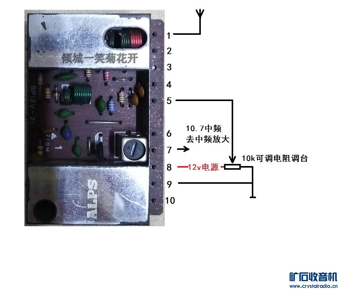

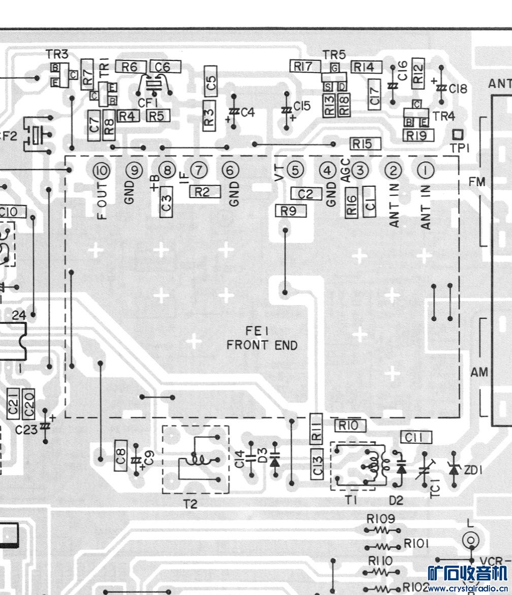

仅供参考 自行核对…………
