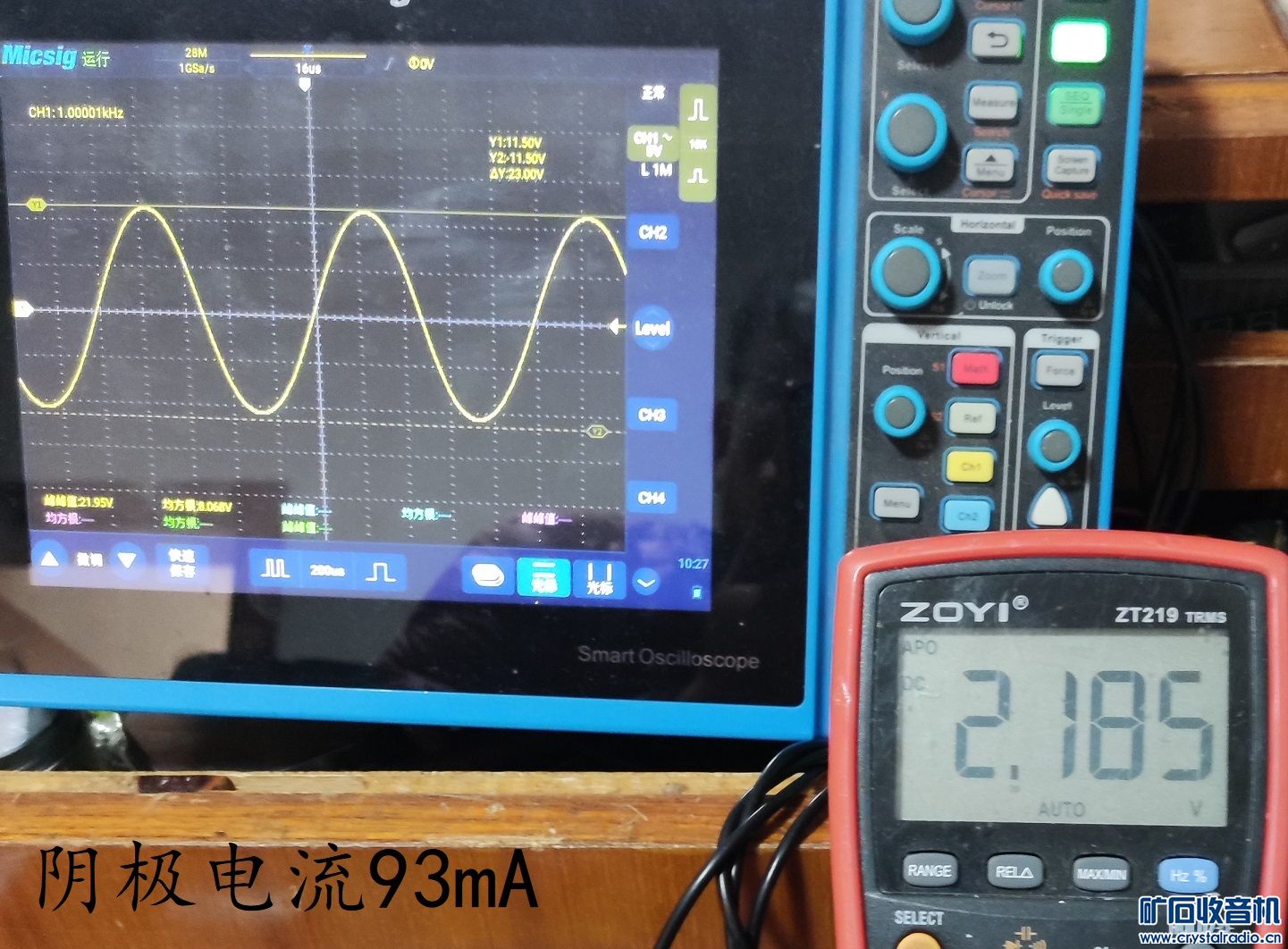

一、常规电路的测试数据
1、电路
图中已标了一些工作点数据,测量点已标色与示波器线色一致。

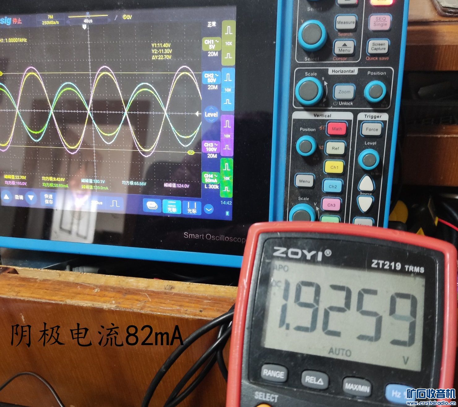

2、空载静态电流65mA
3、输出8.87W时电流为82mA,增加了17mA。

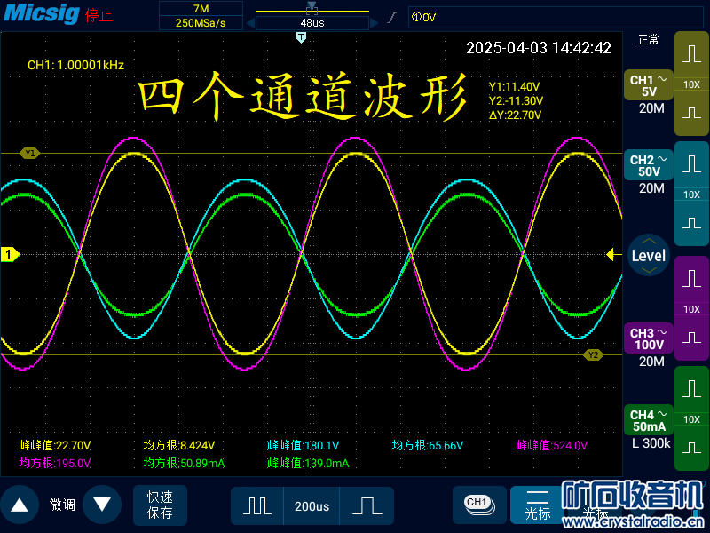

输出8.87W时的波形图
总波形图
输出端波

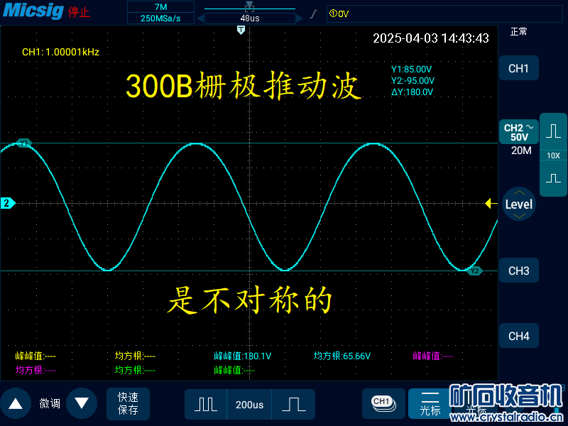

推动波
屏极交流电压波
屏极交流电流波
可能有人会说静态电流低了,高了可能就不会变,那么设为80mA看看
静态电流80mA。
输出8W时电流为93mA,增加了13mA。
二、分析重点
1、为什么电流会增加?
2、测试的波形与数据,用常规的计算方式是否能证明电流增加的现象
三、加高电压提高功率测试
1、测试用的电路,也是常规的阻容耦合结构,图中已标工作点。
2、静态电流66.9mA
3、输出14W时的电流为96.9mA
4、各点测的总示波图
5、问1:此电路是否有A2的存在?怎样能证实进入了A2区?
     问2:用常规计算方式能否算出增加功率的理论依据?
请大家一起参与讨论
      请不要怀疑测试的真实度、波形的真实度等。如有不明的地方可进一步提出,能提供数据的尽量提供。
      同时也请有单端胆机的坛友,测一下阴极电阻二端电压是否会变,自偏的、固偏的都可以用同样方法测一下。
纠错:最后一张的第四通道绿线是电流波,因没有把功能键按下,显示仍是mV,实为mA。
          再发一张相似的示波图,已标为mA。
补充内容 (2025-4-6 16:09):
对固偏的单端胆机的定论在35楼,由于对自偏、固偏电路的工作模式不明,所以造成很多误解。

发表于 2025-4-3 21:29:17 | 显示全部楼层
静态电流增加.应该是栅极电压升高造成的吧
你的猜想虽然没有得到大家肯定,但也是一个方向。为第一个参加实质性讨论而点赞。
