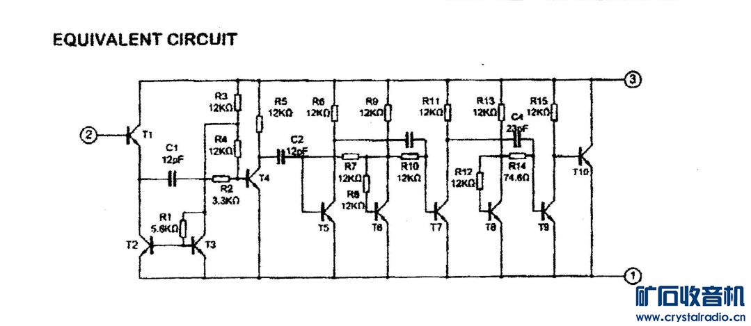

K596B+7642再生式直放机装机实验报告,初步失败
发表于 2025-4-4 06:16:01 来自手机 | 显示全部楼层
高低端放大量严重不一致根源在哪里?找到根源才好有的放矢。来自场管特性?来自再生方式?还是别的?有没有有经验的坛友不吝赐教?

我觉得?1,按说596逼没有这么大能力,啸叫的话,还是7642和8002搞怪。
             2、高低端不平衡,是所有放大电路的通病,如此厉害的不平衡,是否是即将自激的再生,放大了这种不平衡,还是从自激身上找原因比较好。
             3、596增益本来小,价值电压低,即使多达20圈的反馈再生线圈,也不至于出现啥坏问题,兴不起啥风浪来。

像你这种短磁棒,还愣用多股纱包线使得调谐线圈占满磁棒还想有好效果?你这要是超外差怕是连统调都作不了。磁棒天线是收音机的门户,不求门户大开也得差不多呀?

您好!我也多次用过TA7642和K596,几个小建议:
1.提高C5至原始资料上的0.1uF,因为3脚还涉及前面多级高放的退耦,太小可能自激。
2.TA7642的音频输出幅度很小,5~30mV,需要较大增益推动至喇叭。
3.功放芯片D8002的增益,由2*R7/R6决定,您设置的电压放大倍数为:2*22/5.1=8.6
喇叭上的音频输出为:5~30mV*8.6=43~258mV,8欧的最大输出功率为:0.258V的平方除以8欧,仅8mW
建议R7改为51K,R6为1K,这样就得到100倍的放大量,虽然失真大一些,但喇叭就能得到100mW以上的功率。R6改小后,输入阻抗下降,C7也应稍提高一点。
4.C2在中波520K时,容抗约为3K,容量增大一些会更好。
一己之见,仅供参考。
