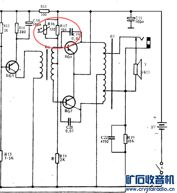

如标题,功放偏置电路中,一个采用热敏电阻,一个采用二极管稳压,见附图,请教这两种电路各有什么优势和劣势?
热敏电阻方式
热敏电阻方式
二极管稳压方式
二极管稳压方式
发表于 2025-4-3 15:24:48 来自手机 | 显示全部楼层
第一种补偿四季温差;第二种补偿电压波动。使用干电池大致差不多。

发表于 2025-4-3 15:17:37 来自手机 | 显示全部楼层
第一种适合锗管功放,第二张适合硅管功放。效果应该差不多
回复 支持 0 反对 1
发表于 2025-4-3 18:27:33 | 显示全部楼层
这两种电路的目的作用就不是一回事
