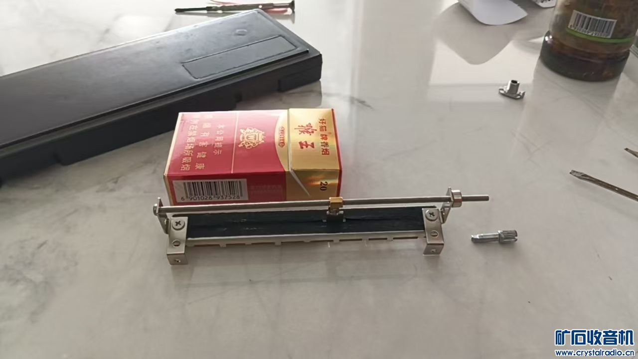

准备做KT0936MB9的收音机,用的坛友“山东好汉”的pcb文件打的板。“山东好汉”的图调台用的B100K的电位器,买零件时没仔细核对电路图按B10K买的下单时又错下成B20K的直到准备焊板子时才发现。但我查找坛里KT0936MB9的帖子发现用10k、100k、5k电位器的都有,寻思着这个对电位器的要求应该不严20k的应该也能用。
问一下研究过这个芯片的老师B20K的推子电位器是否能做调谐电位器用。

KT0936MB9频率调节使用100K和使用10K电阻没有区别、而且频率指示都一样,使用20K也没问题。
看您这个直(滑)线电位器很有特点,调谐变阻应该更细腻、但是不是很 “麻烦” 呢?从低端调到高端得拧”很久” 吧。

就是个直滑式电位器,自己加的丝杆吧。
发表于 2025-4-3 15:31:03 | 显示全部楼层
中间的移动部分用2个螺母夹个弹簧可以消除反向间隙。

 楼主| 发表于 2025-4-3 15:46:25 | 显示全部楼层
看您这个直( ...
是的,用的M3加长螺丝牙距0.5电位器行程100要拧200圈 。换成T4X2螺距或更大螺距的梯形丝杆更合适但成本太高。这个就凑合用吧。
另外也设想过用T4X16导程梯形丝杆配10圈电位器拧10圈行程正好160mm,但成本和制作难度都比较高尺寸也只适合做大体积收音机。也就想想了。

 楼主| 发表于 2025-4-3 15:54:38 | 显示全部楼层
kssyjxzq 发表于 2025-4-3 15:28
就是个直滑式电位器,自己加的丝杆吧。
是的,128mm推子电位器。行程正好100mm。
发表于 2025-4-3 15:57:27 | 显示全部楼层
超级飞马 发表于 2025-4-3 15:46
是的,用的M3加长螺丝牙距0.5电位器行程100要拧200圈 。换成T4X2螺距或更大螺距的梯形丝杆更合适但成本 ...
200圈,有点夸张了啊。
 楼主| 发表于 2025-4-3 16:08:07 | 显示全部楼层
乙猪 发表于 2025-4-3 15:57
200圈,有点夸张了啊。
也可以用88mm或75mm推子,行程都是60mm配m3螺丝杆拧120圈,配m4螺丝杆拧80圈
发表于 2025-4-3 17:43:47 | 显示全部楼层
总之、这个方案很不错!但这里还是得用T型螺杆、M型不适用。选择T5规格的、能找到4mm螺距的,成本应该能接受、7~8元左右。
