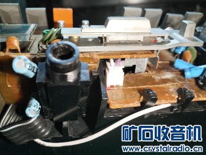

发现个奇怪问题,夏普888录音机,时钟不安装5号电池,机器开机就显示时间了,功能也正常使用,真奇怪了

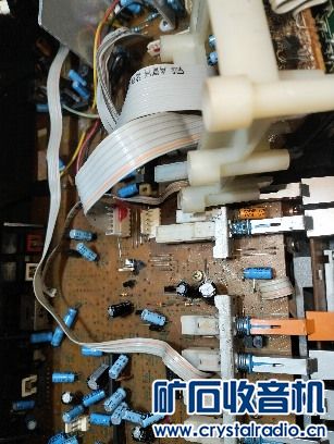

发表于 2025-4-3 00:20:48 | 显示全部楼层
被上家改过 二是钟控部分晶体管短路

发表于 2025-4-3 08:44:22 | 显示全部楼层
是不是改成时钟从交流电源取电了,或者内部加了法拉电容或电池

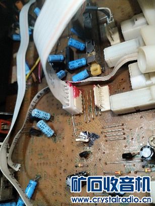

收音板改了插座这样就不会坏了,时钟那2个电池线改了插座
 楼主| 发表于 2025-4-3 14:23:26 | 显示全部楼层
现在时钟又显示时间了,没有装电池,一会有一会没有,但机器收录放外接音源全部正常使用,真搞不懂什么原因
发表于 2025-4-3 23:46:28 | 显示全部楼层
夏普888没接触过,但见过不少钟控机,除设有时钟电池仓外,交流供电装置的直流,通过相应的通道向时钟供电,没电池时接交流电源,时钟就可工作,但时钟相关的记忆功能没有电池是不能工作的。
 楼主| 发表于 2025-4-4 08:33:06 | 显示全部楼层
bd1fm 发表于 2025-4-3 23:46
夏普888没接触过,但见过不少钟控机,除设有时钟电池仓外,交流供电装置的直流,通过相应的通道向时钟供电 ...
这个888的变压器电源输出电压22.3v,机器后面标注的电压是15伏,但是电源出问题了?
