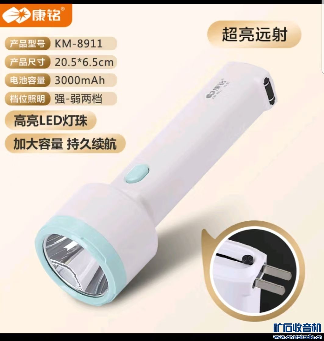

谢谢各位的推荐,看了神火、康铭等品牌各种型号的,最终买了康铭3000毫安时电量的,外观传统,只有强弱两档 ...
这种手电简单实用,但是这价格应该能买两三把同样的手电。
这种手电里面是铅酸蓄电池,过秤就能知道电池容量大小,越重的容量越大。充电电路是简单的RC限流,不易出现故障,但是需要人工控制充电时间。充电时间控制在10小时左右为宜,过量充电会大量损耗电解液里面的水分,导致电池寿命缩减。灯珠放电是简单的电阻限流,同样不易出现故障,最关键的优点是不会产生频闪。灯珠电流会随剩余电量降低而缓慢下降,但是由于LED发光效率会随工作电流减小而升高,亮度变化并不明显,发现亮度稍微下降时就应该充电。LED手电缺少机械保护措施,手电开启状态下充电插头仍然可以推出来,但是开启状态下充电会使LED瞬间损坏,这是必须注意的。

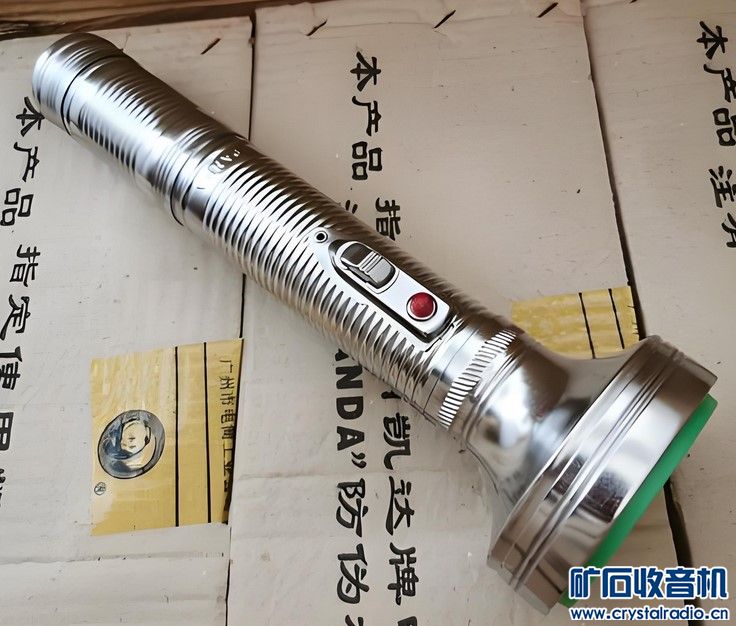

谢谢各位的推荐,看了神火、康铭等品牌各种型号的,最终买了康铭3000毫安时电量的,外观传统,只有强弱两档,直插交流插座充电,较大,24.9元。

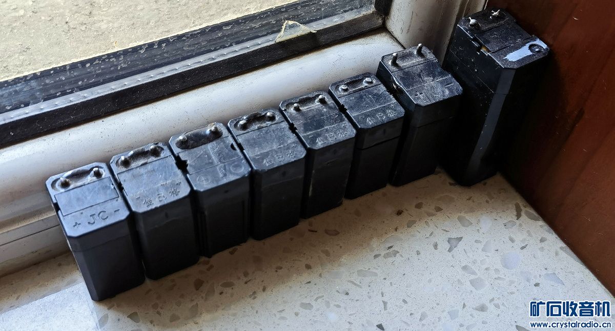

买贵了,而且这种手电充电时打开开关灯珠和限流电阻基本必坏,而且因为充电没有控制,小电瓶也用不了多长时间,这都是我窗台上修这类小手电换下来的小电瓶。
建议购买一节18650或21700电池的手电,大小及续航时间比较适合使用。
发表于 2025-4-2 12:24:11 | 显示全部楼层
不过既然已经买了,就好好利用就行了,充电时小心点,不要打开开关,同时控制好充电时间,也能用很长时间的。用坏了可以改装使用锂电池,以下帖子是我和其它坛友改造此类手电的做法,需要可以参考。
