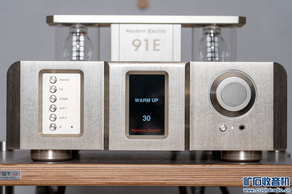

前几年,出了个WE91E,20瓦的300B,机器外观有点科幻,指标也是有点吓人。

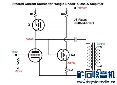

WE91E的电路,跟一个美国专利有关。
专利上有示意电路图:
 楼主| 发表于 2025-4-2 08:14:18 | 显示全部楼层
显然这个电路已经是推挽的架构了。
有点类似晶体机上的单端推挽。

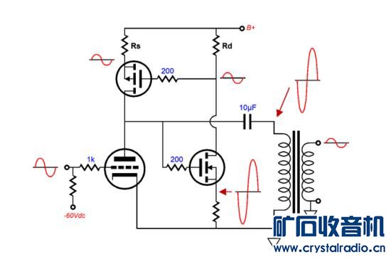

 楼主| 发表于 2025-4-2 08:19:28 | 显示全部楼层
再清楚一点:

 楼主| 发表于 2025-4-2 10:31:42 | 显示全部楼层
好处是显而易见的。
用低阻推挽牛,非常好绕制。

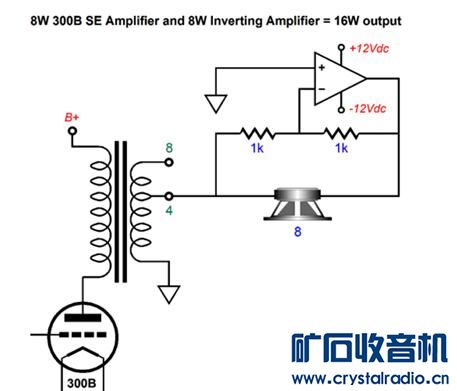

 楼主| 发表于 2025-4-2 10:43:00 | 显示全部楼层
来个奇妙的300B功率倍增电路,输出似乎TDA2030A都行。
发表于 2025-4-2 11:40:54 | 显示全部楼层
你这又在作妖了,胆石混合的话,要高功率一点都不难 难就难在纯胆后级。我的300B闭环噪音是0.25mv左右,直接当前级用推个大功率石机后级应该也可以
