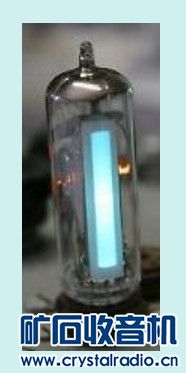

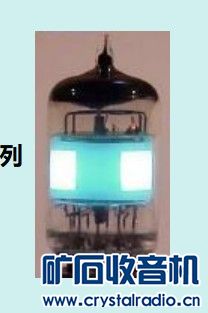

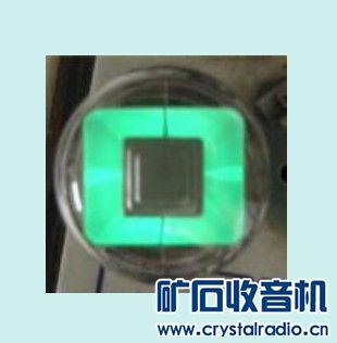

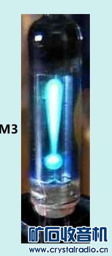

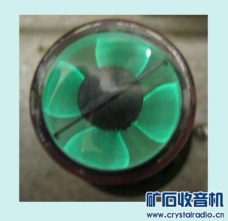

猫眼汇总起来估计有20种以上呢,显示的有图像和图标,有圆有方有长条有双排有四叉有感叹号还有不同颜色的等等,那个年代我们能看到的的确就很少很少的几种,谢谢改革开放让我们看到了外面丰富多彩的世界,上一些供列位同好鉴赏。
