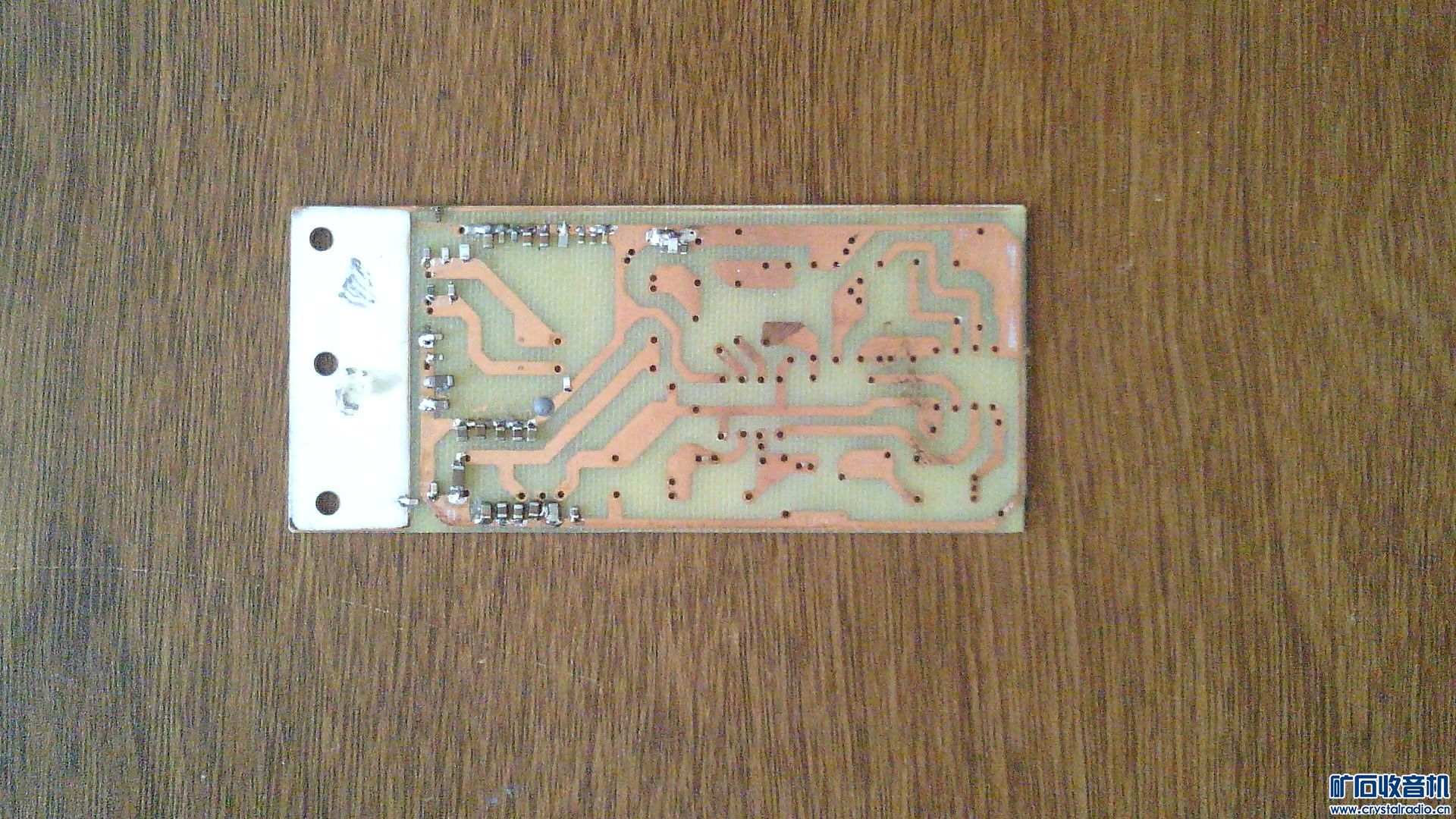

乙猪老师说过,0805大如牛,今天用T12和白猴子焊锡、针筒焊锡膏分别做了实验,1210  1206  0805  0603  还有一种更小的不晓得叫什么名,统统焊接无压力,怎么赶脚比分立省事,不用剪管脚,修建啥的,不用两头忙。
电路图用安庆矿友老师推荐的再生电路
0505大如牛
板子质量真心不错,可惜复制的孔没打出来
板子质量真心不错,可惜复制的孔没打出来
找了块废板子,焊了点,虽不美观,但也牢固
安庆矿友老师推荐这个图
安庆矿友老师推荐这个图

今天焊接了,低放没问题了,手里有啥原件就焊上,直插贴片,都贴片焊法

见意搂主加个调谐电路改成双调谐。我就是这个干的,加的调谐线圈用TTF一2型中周改制,不用担心自激,因为2sk596放大量不够形成自激。 IMG_20250402_104258.jpg

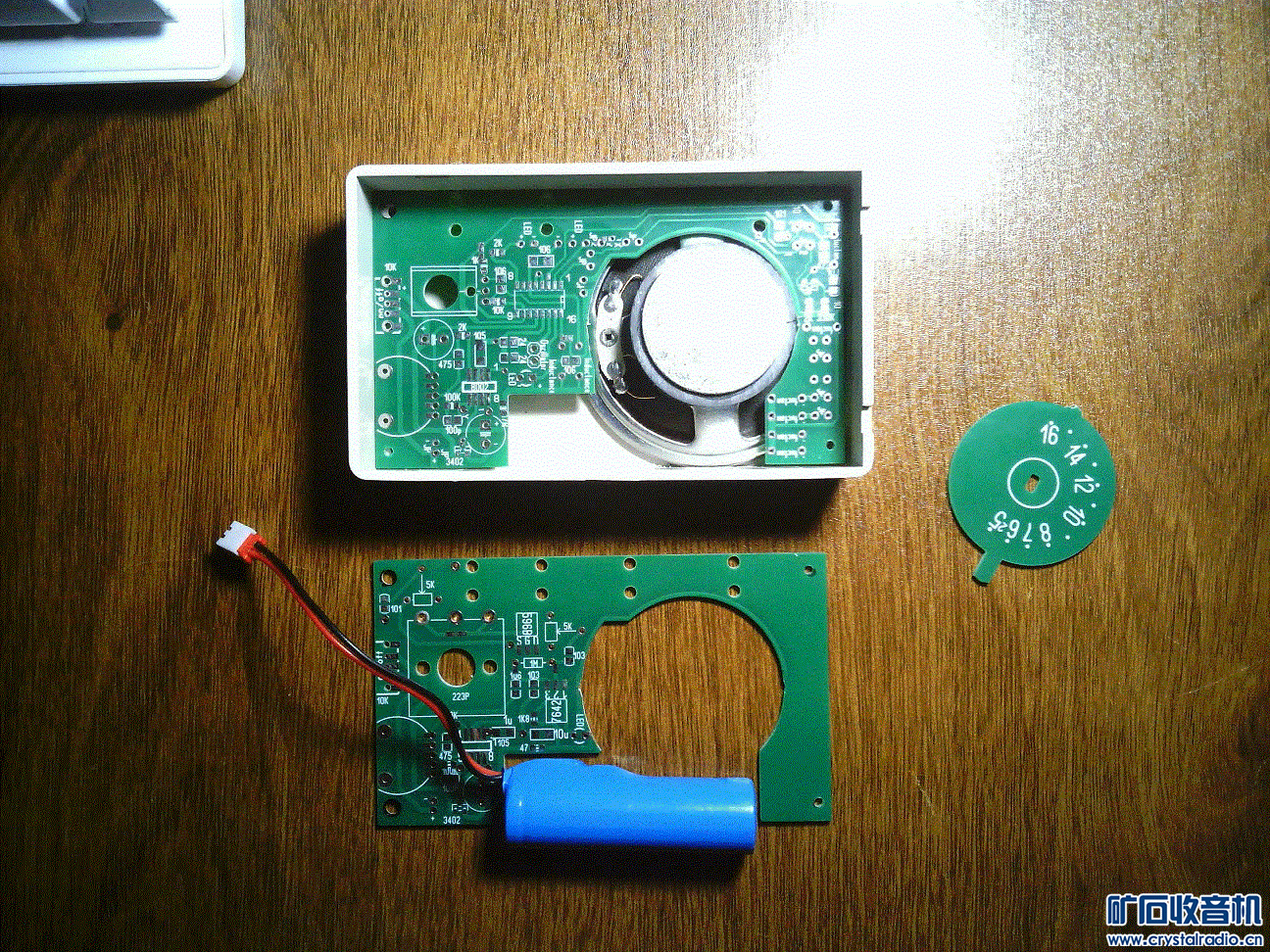

两块拼板的地方我是安排2mm的间距,用底层丝印层画2条线,回来后用钢锯在两条底层丝印线中间锯开再修整。
 楼主| 发表于 2025-4-2 12:16:35 | 显示全部楼层
两块板完全一样不会被拒吗?
发表于 2025-4-2 14:24:23 | 显示全部楼层
不会,嘉立创的拼板规则是不能被手直接掰开的就不算拼板,也就是两块板之间不能开长槽或者多个短槽,我曾做过4片一摸一样的的拼在一起。如果不放心,可以等夜晚工作人员下班后提交订单,系统自动审核的基本上可以通过(不能开长槽和多个短槽)。
发表于 2025-4-2 15:42:55 | 显示全部楼层
灰灰的丝丁鱼 发表于 2025-4-2 14:24
不会,嘉立创的拼板规则是不能被手直接掰开的就不算拼板,也就是两块板之间不能开长槽或者多个短槽,我曾做 ...
自己做实验不用那么多片,不必拼版,5片够了
