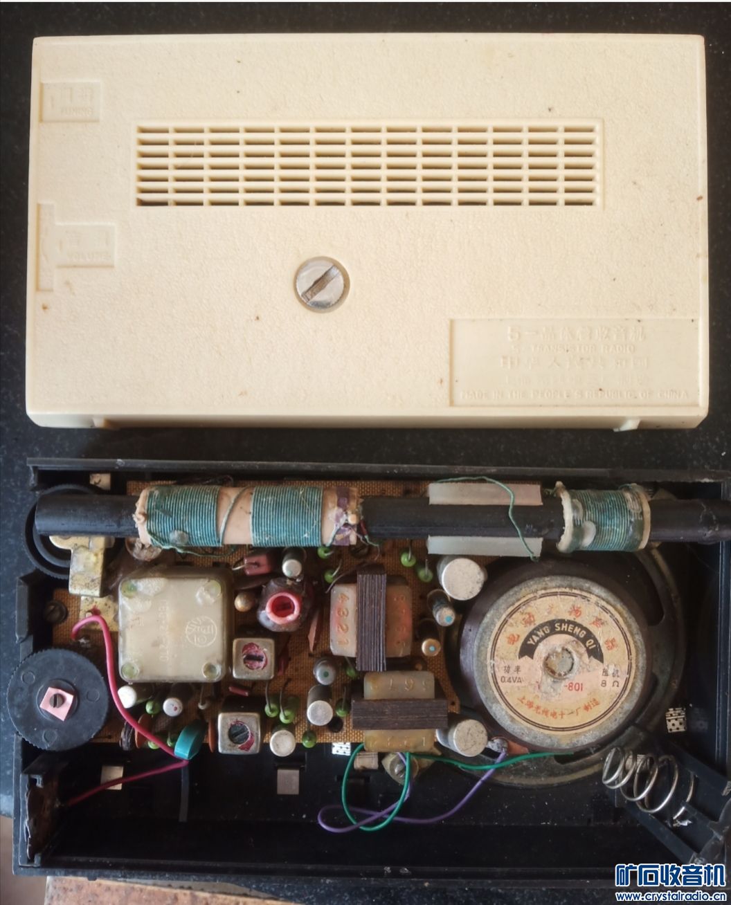

楼主: 地主斌
有谁知道这个板是什么型号的收音机
发表于 2025-4-2 09:45:58 | 显示全部楼层
地主斌 发表于 2025-4-2 09:32

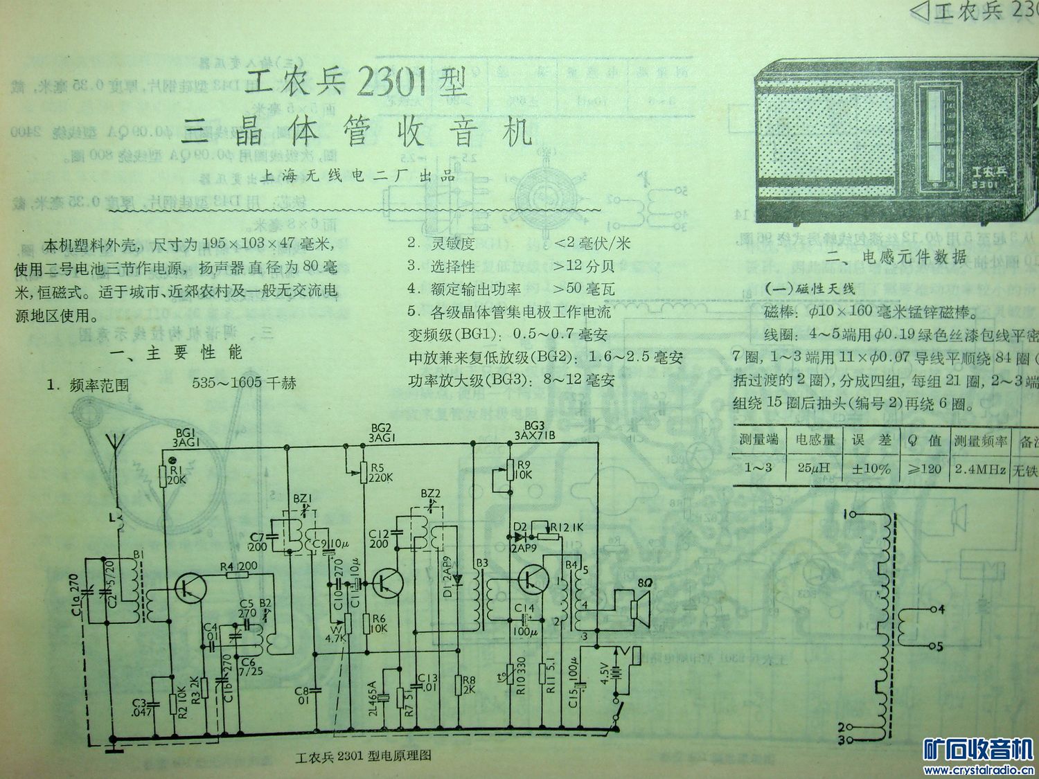

收到,立刻找一下工农兵2301的电路图。因为底板已给我拆到很多铜片掉了,不好寻电路。
印板图: IMG_20250402_094326.jpg
发表于 2025-4-2 09:48:27 | 显示全部楼层
jiedamotuo 发表于 2025-4-1 19:09
想修复这块收音板有相当的挑战性,尤其是调试环节。
好修不过三管机而己。
发表于 2025-4-2 09:54:07 | 显示全部楼层
乙猪 发表于 2025-4-2 09:44
抄板啊,难道这不是玩收音机的乐趣之一吗?
区区三管机还用抄板吗?二师兄!"要啥自行车呀"。
 楼主| 发表于 2025-4-2 10:02:03 | 显示全部楼层

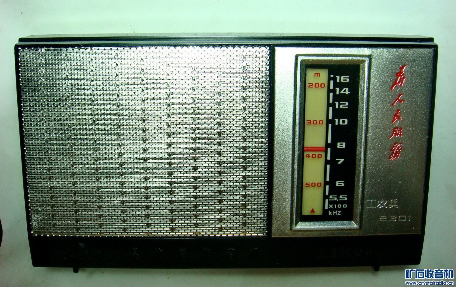

底板真的很多都起铜片了……今晚清洁一下看看能不能修复。现在就差中周有无断线了,中周还好的话还有修复的希望。然后我在坛上真的找了一个机子的图片。真的是2301。工农兵语录三管机
http://www.crystalradio.cn/forum ... &fromuid=172138
(出处: 矿石收音机论坛)
发表于 2025-4-2 10:12:45 | 显示全部楼层
地主斌 发表于 2025-4-2 10:02
底板真的很多都起铜片了……今晚清洁一下看看能不能修复。现在就差中周有无断线了,中周还好的话还有修 ...
修好不难,只可惜你没有壳子。

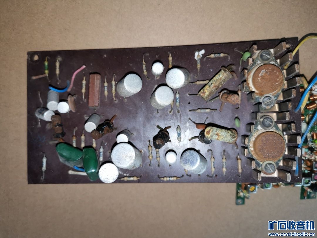

发表于 2025-4-2 11:54:26 | 显示全部楼层
蹭热度:
看看这块低放板是哪个机器的?
发表于 2025-4-2 11:59:42 | 显示全部楼层
润吉地 发表于 2025-4-2 11:54
蹭热度:
看看这块低放板是哪个机器的?
这块板好像电唱机里的。
发表于 2025-4-2 12:07:01 | 显示全部楼层
工农兵2301,图片来自矿坛矿友贴
发表于 2025-4-2 13:27:51 | 显示全部楼层
蹭热度:
看看这块低放板是哪个机器的?
我觉得这是80年代流行落地式音箱的单声道放大板。初期流行0TL、后来有了OCL,功率号称10W。许多小厂以及校办工厂都在生产。
