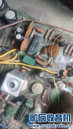

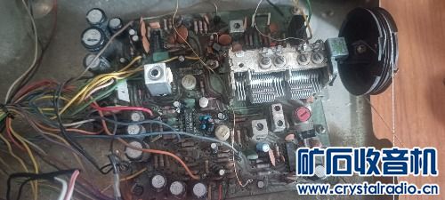

发表于 2025-4-1 15:07:29 来自手机 | 显示全部楼层 |阅读模式
收来也是收不到台的,改频后查到振荡管偏置电阻开路,更换后收台正常,就是信号表不动出不来立体声,不知道先锋pA2001中放,pA1001解码是什么型号的。可能是解码块没有收到信号,不启动。中波信号表正常的。各位大师指导一下谢谢

 楼主| 发表于 2025-4-2 00:25:16 来自手机 | 显示全部楼层
wyf5021 发表于 2025-4-1 15:57
https://elektrotanya.com/pioneer_tx-7800_sm.rar/download.html
谢谢,调整了一下,几个强台有立体声了还是灵敏度低,这个鉴频中周没有电容的,估计是高频头没调好
