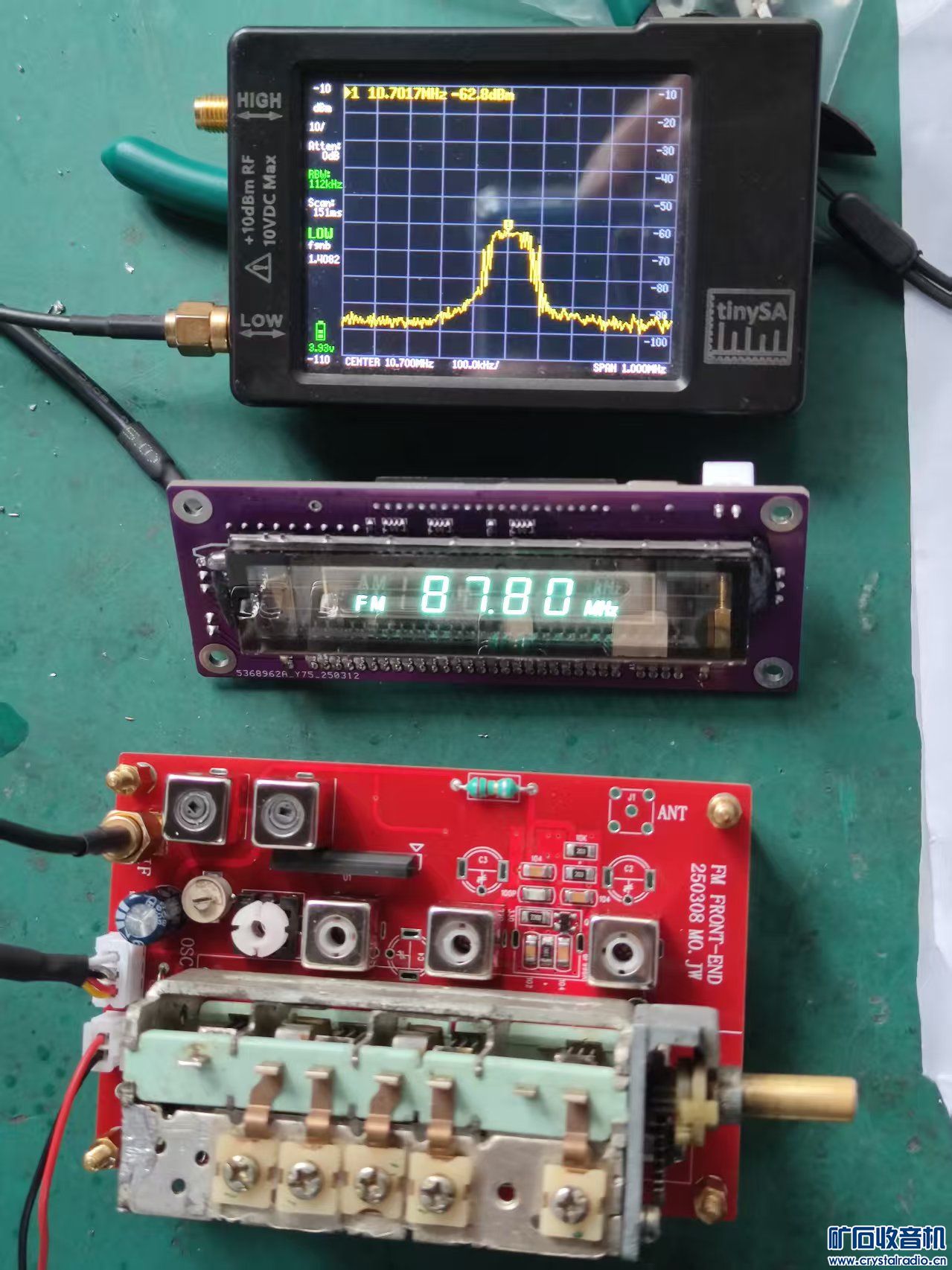

前段时间仿制了一个FM中放,缺一个高频头,现在高频头做好了,发个视频记录一下
发表于 2025-4-1 11:46:50 | 显示全部楼层 |阅读模式
【采用双平衡混频器IC为主体,双栅MOS管高放,配合空气四联做调谐的,复古调频高频头(FM Front-end)测试】
6
 楼主| 发表于 2025-4-1 11:48:37 | 显示全部楼层
地点是9楼靠窗位置,前面无阻挡,测试忘记接天线了……电台信号应该是从供电线这边串进来的
 楼主| 发表于 2025-4-1 11:54:20 | 显示全部楼层

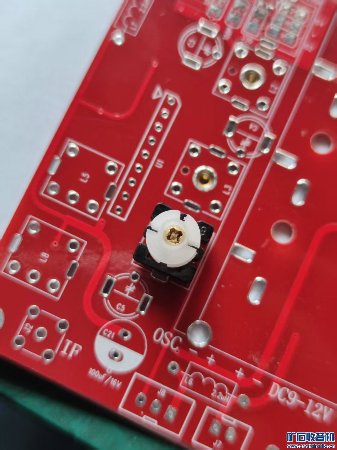

高放可调电感不使用磁芯,用了铜螺丝代替,效果可以。解决了DIY买不到高性能磁芯的痛点。
合照
中频输出
发表于 2025-4-1 12:22:10 | 显示全部楼层
楼主机子搞得不错。话说这个便携式频谱分析仪不错,多少钱买的,网上看要2-300的样子?
 楼主| 发表于 2025-4-1 12:27:26 来自手机 | 显示全部楼层
tinySA,搜某宝,288元的是正版

铜芯调感...这办法好
