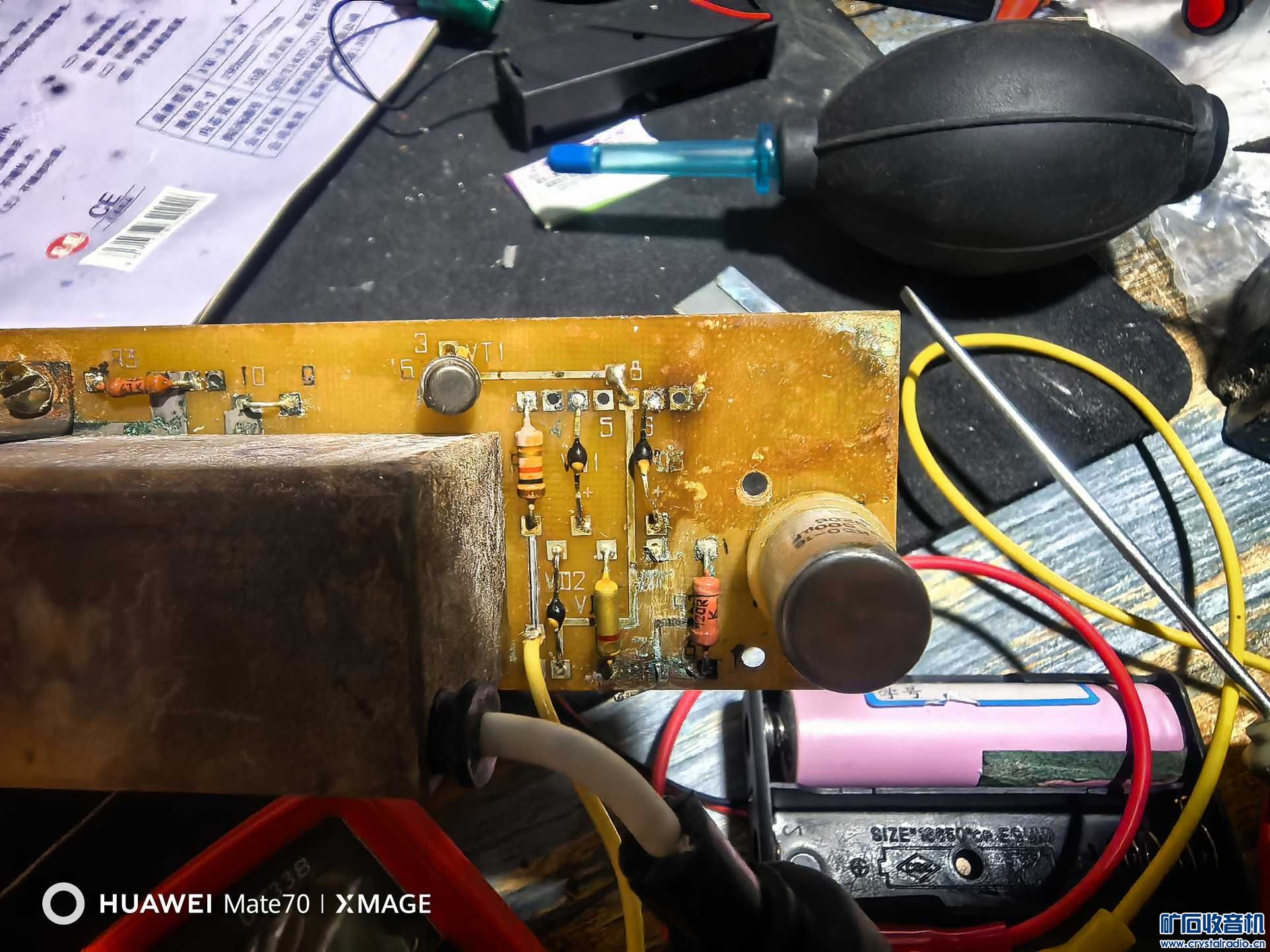

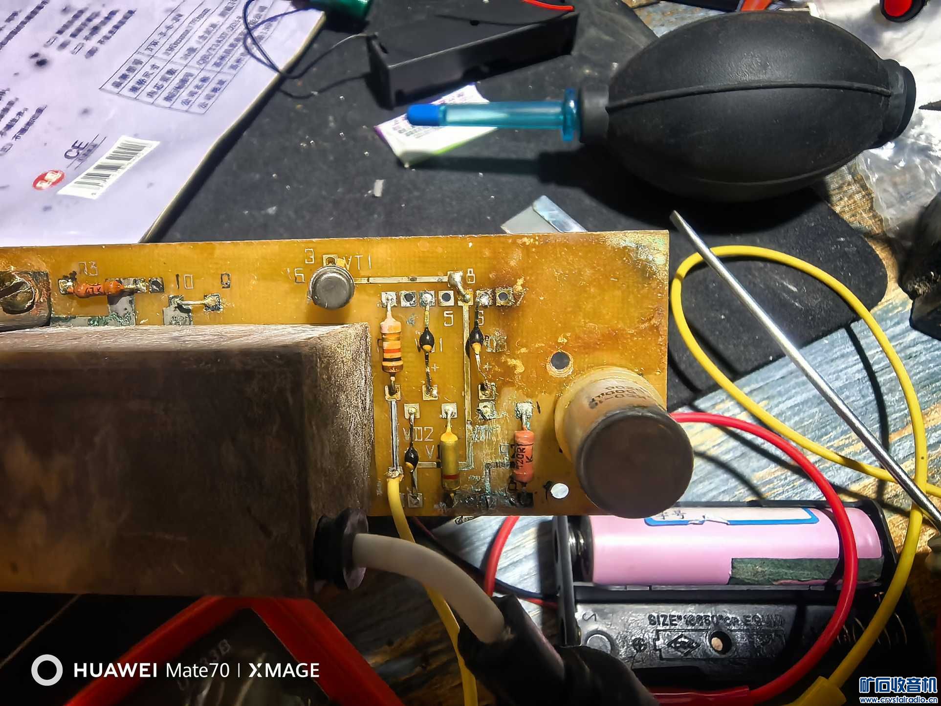

这种二极管可以用国产4007代替吗???

发表于 2025-4-1 10:07:55 来自手机 | 显示全部楼层
如果是工频或低频整流用1N4007可代用,如果是高频可用FR107(1A/1KV),保险起见用FR157(1.5A/1KV)。
后两种是快恢复管。
发表于 2025-4-1 10:04:43 | 显示全部楼层
看VD1符号像稳压管,可以用指针表10K档测一下正反向电阻,如果反向无穷大,就是普通高频二极管,可以用RU2,FR407之类代替,如果反向电阻小,就是稳压管,用对等压降稳压管代替
发表于 2025-4-1 09:51:56 | 显示全部楼层
看是照片是个便携仪器,应该可以代。
发表于 2025-4-1 09:53:09 | 显示全部楼层
都是整流管子,但要看下具体参数,按师傅们说大可以代小,小不能代大!
发表于 2025-4-1 19:41:16 | 显示全部楼层
夜视仪啊,需要快恢复二极管
发表于 2025-4-1 21:13:28 | 显示全部楼层
现在都不知道它是个硅管还是锗管。
4007压降比较大,个人认为不合适。
如果是硅管可以用4148,如果锗管,可以试试1N60
发表于 2025-4-2 11:49:57 来自手机 | 显示全部楼层
板上的二极管,看形状像“快恢复二极管”,也就是高频整流二极管,以前的黑白电视机主板上有这种二极管,是把行回扫脉冲整流成视频放大供电中压的。开关电源二次侧的整流二极管工作频率也比较高,但是不知道反向耐压够不够。1N4007反向耐压是够,工作频率有点低。
