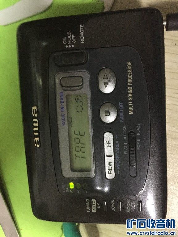

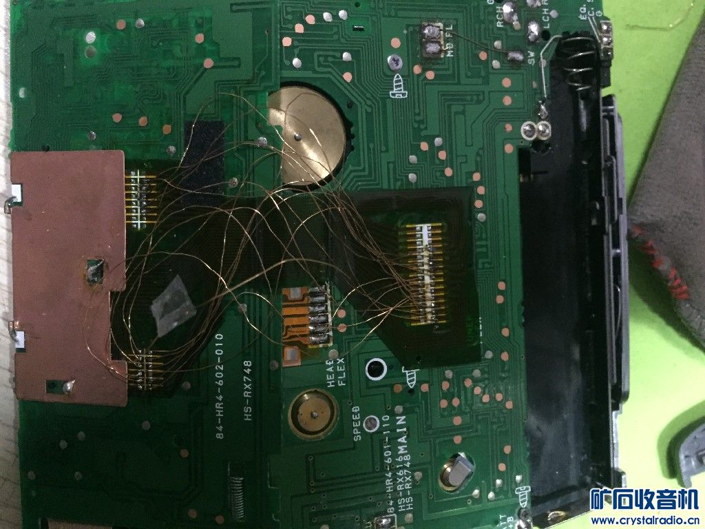

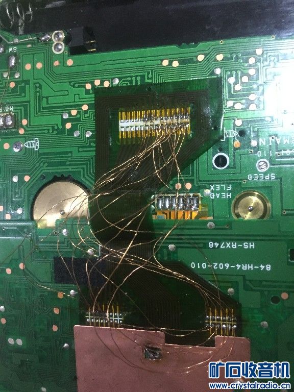

打理一台爱华随身听,本来问题不大,就是换条皮带的事。可是皮带尺寸不准确,反反复复拆了好几次板子,需要拆焊的地方太多,板子太薄焊盘太小,不小心把几处焊盘脱落了,最后飞线搞好了,装好之后想着这回没问题了吧,一通电好家伙彻底没反应了成了僵尸了。又拆开检查,这回发现原来是连接电路板的软排线折弯处断裂了,用刀片刮掉外层后,试着上锡补焊,可是这排线太细了根本无法修补,烙铁还会把排线烫坏!怎么办呢?想了一下只有用漆包线飞线了,于是下决心把它搞好,这焊点太小了,太费眼睛了,搞了两个多小时终于搞好了,机子终于复活了。这爱华随身听修起来真是要老命呀!说实话,能用这个办法修好这个机子,最重要的前提是眼不花手不抖,否则只能放弃! 2~1.jpg 3~1.jpg 4~1.jpg 1~1.jpg 6.jpg 5.jpg
