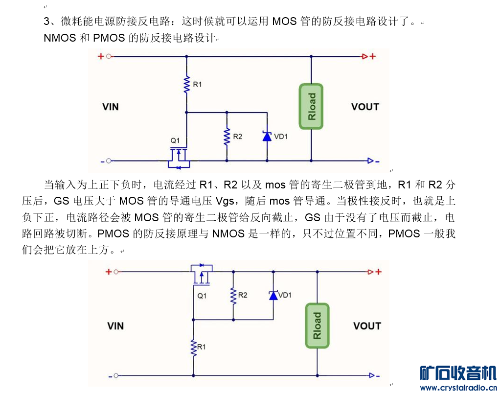

各位老师,之前怕范姐,都用串联二极管办法,现在看很多用MOS管AO3402的,栅极接B+,D接电池—-,S接地。

导通电阻小,压降小,功耗小,体积小,价格便宜。

发表于 2025-3-31 12:14:37 | 显示全部楼层
导通压降低。
后端负载上 A 电流以后,你看看 4007 受不受得了
发表于 2025-3-31 12:14:59 | 显示全部楼层
效率高。
3.8V的电池,用二极管隔离,输出只能到3V左右,太影响效率了。
MOS导通电阻在耗欧级别,安培级电流下,压降也就几个十几个毫伏,而二极管则高达1V。

所以得看你的应用场景
电流小,对压降要求不高的场合,就可以用4007、5407等硅二极管,确实便宜
但电流比较大的时候,比如大几百毫安、几个安培时候,普通硅二极管就不行了
如果对电源利用效率要求高的场合,普通硅二极管也不行
这个时候,场效应管优势就出来了

感谢版主回复!我理解了。电压高看不出问题,如果1.5供电就麻烦了         级别低今天没分了,明天给您补上

嗯嗯明白了,打算试一试,1.5供电可以用这个不?用法是这样吗:栅极接B+,D接电池—-,S接地?

一般电路,1.5v就不要用了,电池放反了几乎造不成任何问题。Vgs 1.5V以下3402还进不到理想的开启区。
场效应防反接百度有比较多图纸吧
N和P沟道都可以用
不过要VMOS场效应管饱和导通
大电流下一般开启电压要大于5V才好。

MOS不便宜,尤其是AO系列,这种电流都能上3A以上的小贴片管
二极管的话基本没啥应用场景,肖特基导通掉0.3V,普通整流管掉0.7V
