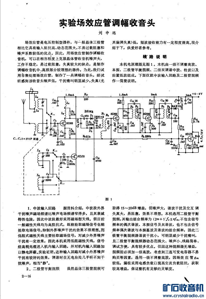

发表于 2025-3-31 12:00:48 | 显示全部楼层
很多因素吧,国外成品的收音机使用JFET的也不多,
八十年代初期有研究的,厂家没有大批量使用,受制于很多因素……
补充内容 (2025-4-1 08:18):
根据坛友提示L2次级14T应改为114T

发表于 2025-3-31 12:47:37 | 显示全部楼层
八十年代初期有研究的,厂家没有大批量使用,受制于很多 ...
感谢提供电路图和印制版图,我争取做一个出来。
