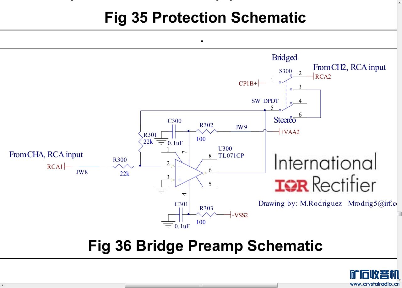

也是结构导致的?
专业产品用的TL071,图便宜用了TL082
症状和之前使用LM358差不多,会有颗粒感,
尤其是倒相更明显,跟随器的话没那么明显
完整电路在这里
外置BTL桥接板

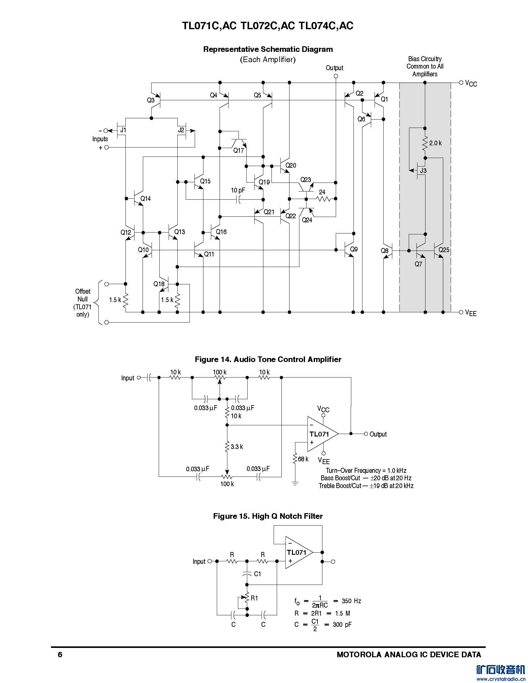

谈谈我的看法:TL082是以高输入阻抗见长,所以设计电路的时候要发挥器件的优点,抑制缺点。

我觉得运放之间差别最大的一个指标是转换速率,要看电路整体设计要求,单纯盲听来定义不科学

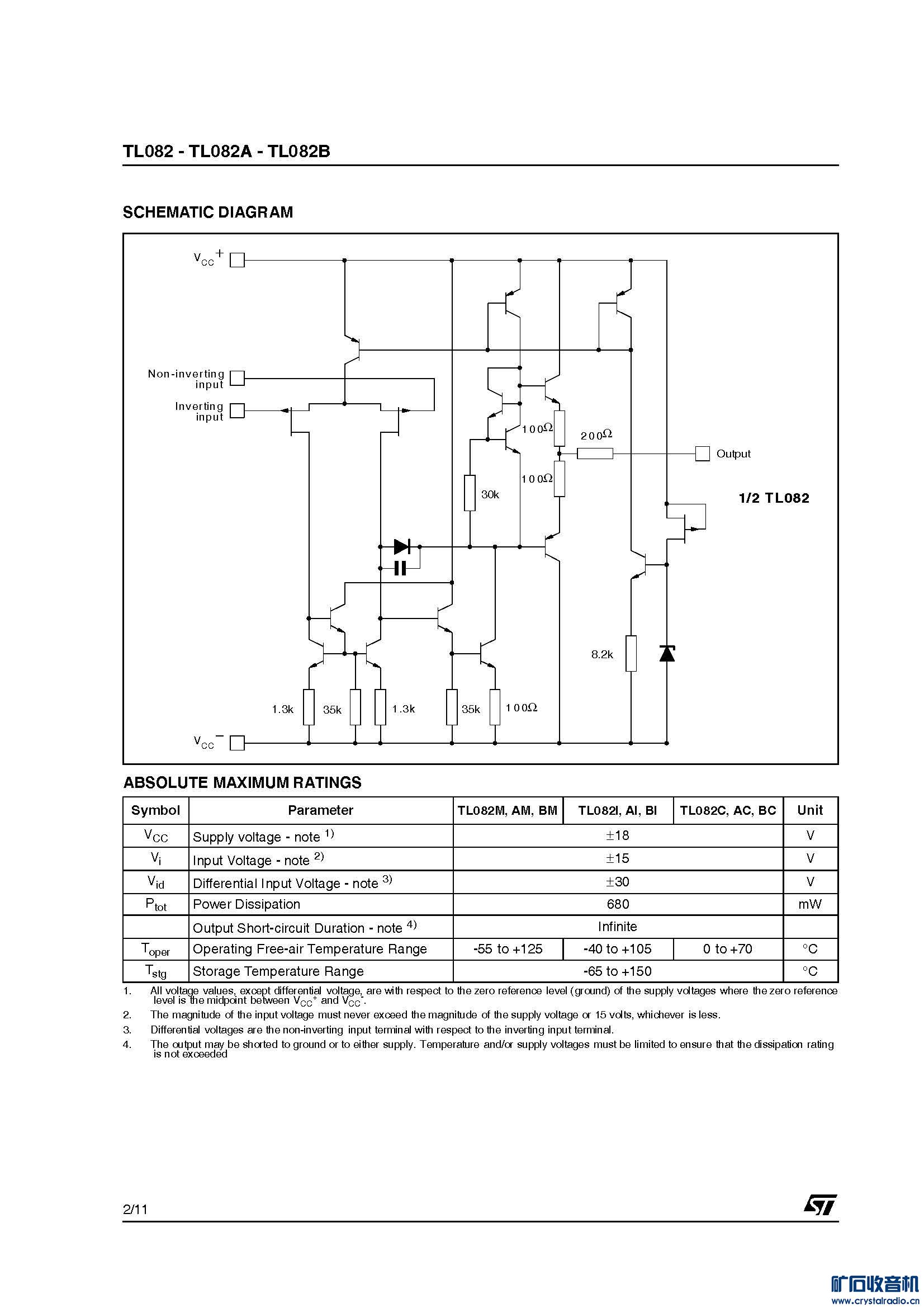

这个运放输出电流不够,不能直接驱动耳机。TL082手册没有给出输出电流的数据,一般只能用于电压放大。若想推动耳机应该再另外加一级三极管扩流电路。

 楼主| 发表于 2025-3-31 13:03:59 | 显示全部楼层
aoliwom 发表于 2025-3-31 12:04
这个运放输出电流不够,不能直接驱动耳机。TL082手册没有给出输出电流的数据,一般只能用于电压放大。若想 ...
哦 做BTL高阻抗驱动功放没啥问题是吧
