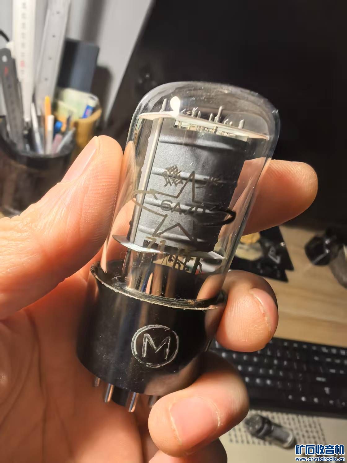

最近,迷于清理十几年前的郊区老仓库,今天周末,又有收获。
清理出十几只难民。其中有几只6AU5,忘记了啥年月在那个地摊搞回来的了;还有几只7E7,居然还有一只FU5。
解救难民,酒精清洗,洗铜水刷洗管脚,总算能见人了。
其中有两只6J8P,3只6G2P(不小心碎掉一只),手头还整理出一些6N1、2、3,6N7、8、9P,
现在有想法搞一下6AU5,弄一个小单端,请教各位大佬,有经验传授一下。
还有这个管,有做过的没有,交流一下值得搞一下不?
这个毛子6N8P也凑到一对。

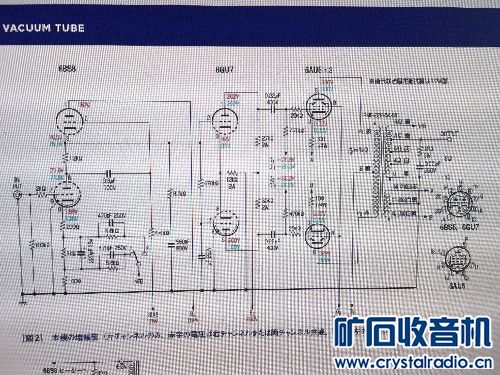

刚刚找到的数据资料:
还有这是管是啥身世,是不是红尘烟柳出身,有知道的说一下哈。
 楼主| 发表于 2025-3-29 22:08:49 | 显示全部楼层
居然还给了三接的参照,灯丝是不是有点奢侈啊,这大电流
 楼主| 发表于 2025-3-29 23:40:46 | 显示全部楼层
找到外部的三接测试,不同品牌的差异还是不小的,GE和喜万年的相近,其他的差异较大
