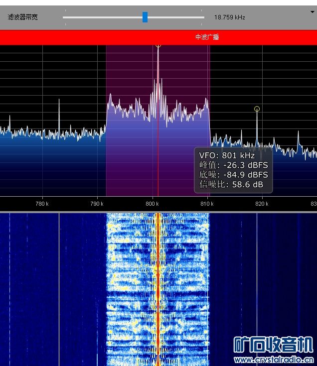

今天看徐州台的频谱,居然占到了18khz的带宽

这个说法是不靠谱的,居然还有这么多人相信,对基本原理的了解太贫乏了。
即使发射的是18K带宽的载波,现有的收音机也无法正常接收,选频回路不具有对应的带宽。
回复 支持 1 反对 2

真是莫名興奮啊。要仔細看,那是18KHz帶寬的底噪。
发表于 2025-3-29 16:29:22 | 显示全部楼层
如此带宽所带来的音质应该会好很多吧,理论上可以传送9KHz的音频,可以媲美FM广播了。

 楼主| 发表于 2025-3-29 17:51:55 | 显示全部楼层
音质感觉非常好

发表于 2025-3-31 08:39:19 | 显示全部楼层
天津文艺台1098也是18千赫带宽。虽然电台发送的是18千赫带宽,接收也没必要设置成18千赫带宽。一般高级收音机、收信机、电台等带宽都在7千赫以下,反倒是一些选择性不太好的收音机可以达到这样的带宽,当然了,现在的DSR收音机,例如孔雀石收音机,可以设置较宽的带宽,但是实际试听,调幅模式超过10千赫带宽,对于改善音质作用不大,反倒是呲呲的噪音突出了。
