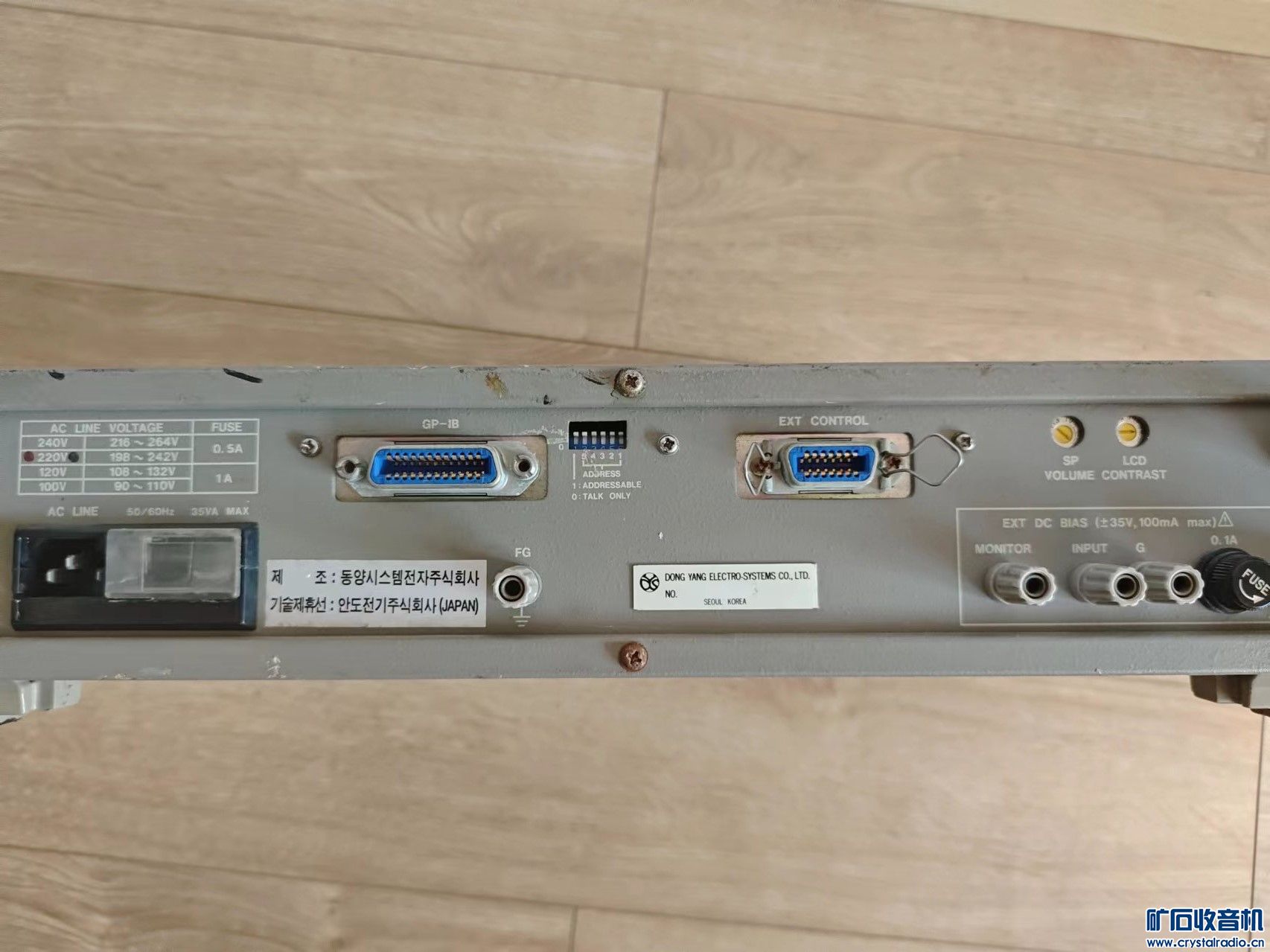

LOCAL是个按钮。帽子掉了。
 楼主| 发表于 2025-3-29 16:43:54 | 显示全部楼层
ssffzz1 发表于 2025-3-29 15:41
local那个是干嘛的?
还有尾部有跳线吗?
我一会拍几张机器后面的照片,老师帮忙分析一下

发表于 2025-3-30 08:55:56 | 显示全部楼层
zhengwansheng 发表于 2025-3-30 08:17
测电容的D值有了。
但是按键都不可用。
背后的“跳线”(拨码开关)是 GPIB 总线的设置开关,和机器工作没多大关系,你的 GPIB 总线也没显示 REMOTE,说明机器是本地工作模式。
面板不响应操作,可能是机器内部有跳线设置为流水线模式,或者程序设置为流水线模式(也许需要特定组合键操作解锁),或者机器故障。
