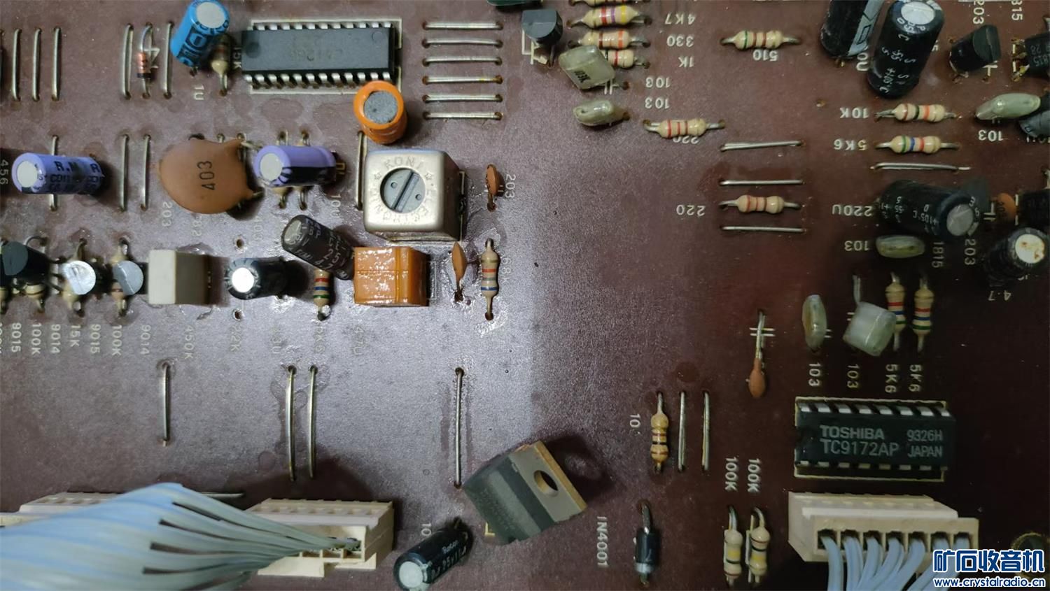

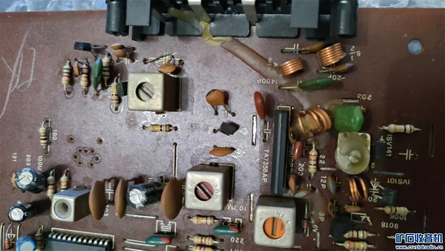

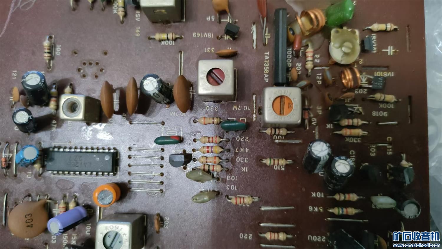

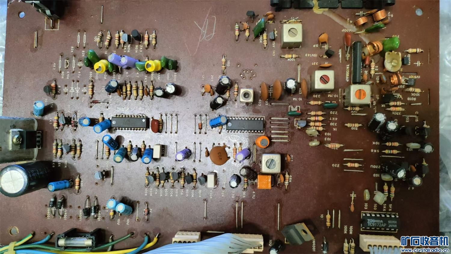

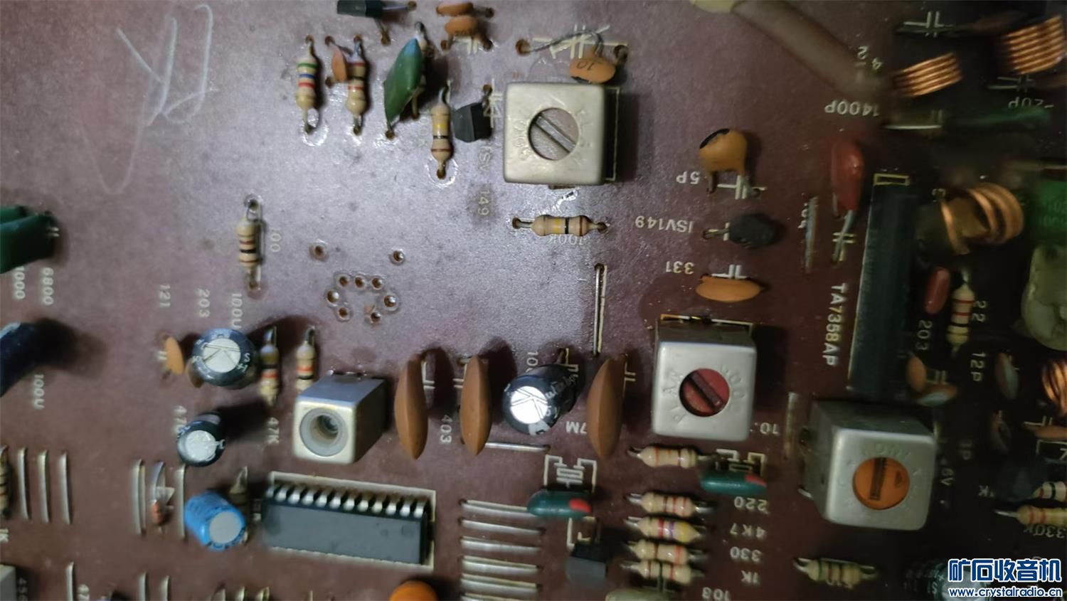

各位老师好!我的LA1266集成块调频收不到台问题求助?图中各个中周都并联过0-80p的可调电容,还是收不到调频台,请各位老师分析一下什么原因,谢谢!

发表于 2025-3-28 22:58:55 | 显示全部楼层
不是所有中周都加电容,是1266旁边的鉴频周拆下来,撬烂底下的电容,然后焊个100p上去,一般就可以了
发表于 2025-3-28 23:28:13 | 显示全部楼层
电容变值不一定是0呢,而且鉴频周频偏大了一定没台,其他周都不用试
 楼主| 发表于 2025-3-28 23:40:37 | 显示全部楼层
我明白,我用的0一80p的可调电容不断调整试的,不行!
发表于 2025-3-29 08:14:03 | 显示全部楼层
重点检查波段开关,老机接触不良是通病。
 楼主| 发表于 2025-3-29 08:21:34 | 显示全部楼层
代课老师 发表于 2025-3-29 08:14
重点检查波段开关,老机接触不良是通病。
哦!谢谢!没有是电子开关,显示调频波段时的噪声特征明显!
发表于 2025-3-29 08:27:12 来自手机 | 显示全部楼层
看一下7358高放集成块有没有反应。
 楼主| 发表于 2025-3-29 09:55:29 | 显示全部楼层
chenjian_KSLT 发表于 2025-3-29 08:27
看一下7358高放集成块有没有反应。
应该有反应,给中周加电容是噪声大小有变化也能听出来,就是不出台。谢谢!
发表于 2025-3-30 00:11:40 | 显示全部楼层
就看1266旁边的中周,换掉电容,橙色周先不管它,频率调到一个本地强台,慢慢调1266旁的小点的中周的磁芯。噪音大一般ic是好的,锁相环的先不要动高频线圈,偏点也锁得到的
发表于 2025-3-30 00:19:31 | 显示全部楼层
1266鉴频周,我遇到过电容变大的,镀银氧化,特别广东地区
