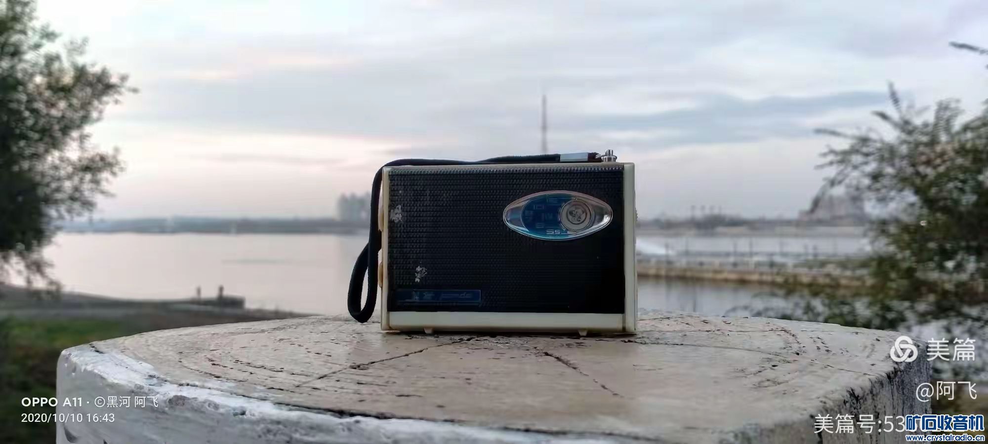

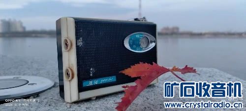

       所谓“小猫”就是我的一部小熊猫牌B734型袖珍式晶体管收音机,因为收音机精致小巧美观被收音机爱好者誉为“小猫”。

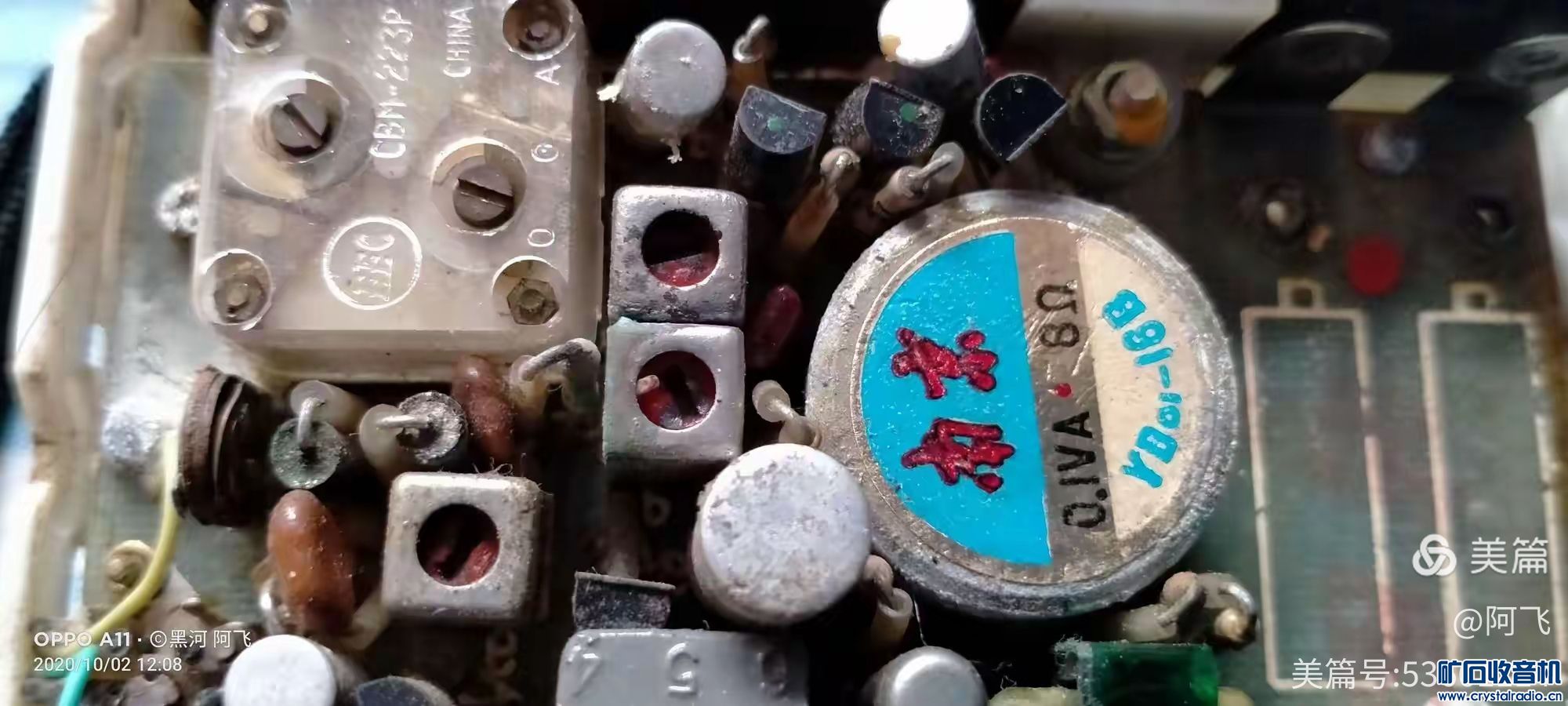

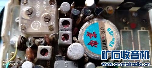

我的“小猫”是今年10月2日在旧货市场领养的,当时没有响动,回家后通过检查发现电池弹片锈蚀接触不良,简单处理后通电有声了,不过声音太小了,要靠在耳朵上才能听到,于是继续检查各级晶体管的工作电压,当检查到耦合电容时声音变大了,经查电容已经失效无容量,更换了失效的电容,我的“小猫”病治好了。带着它走在江堤上,听着它放出的洪亮声音是那么的亲切,也让我想起了我的童年。
