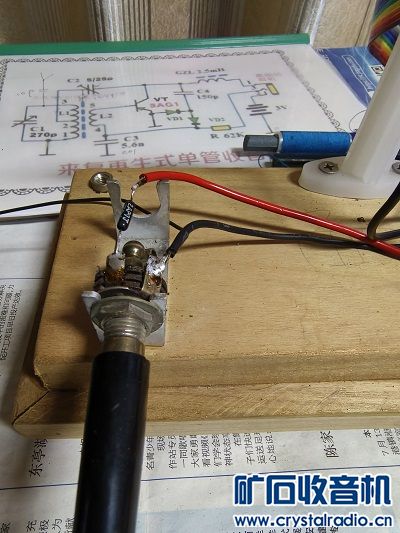

继四舅家一起做了起步篇的接收后,回城后又捣鼓起来
一台 是llllllxing许大师赠送的(接收线圈等),另一台是我自己的
1、环境:市区(城东),4楼西阳台,西侧有商业广场的变压器房,接收音频中有明显低频噪声
2、天线:10根排线四楼垂直放下,约8m。好于阳台内环形天线(可能是在室内的原因)
     地线:单股导线接阳台自来水笼头
3、三处有混合电台声音,国内的,本地的(早晨),小日的,棒子的

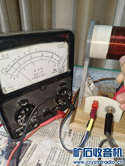

4、用大表测量居然有7毫安的电流(原购的一只电流表,发现坏了)
     接上大表,明显降低音量(内阻)
5、多次比较,发现仅用初级线圈与360p可变组合效果最好,并且去除磁棒(50Hz)低频噪声反而降低,最后选择线圈仅仅部分重合(套)在磁棒上达最佳接收效果

参考的电路
