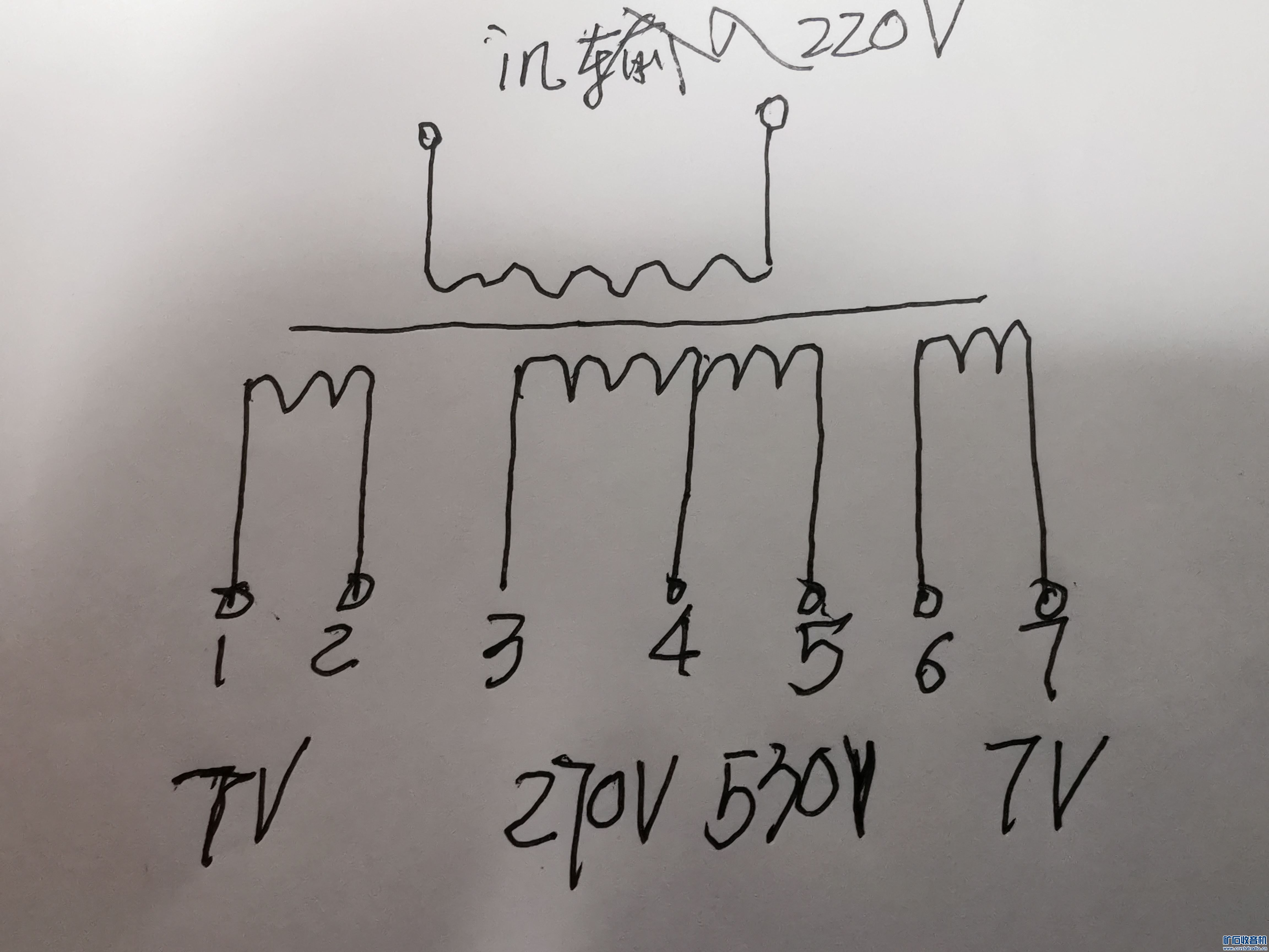

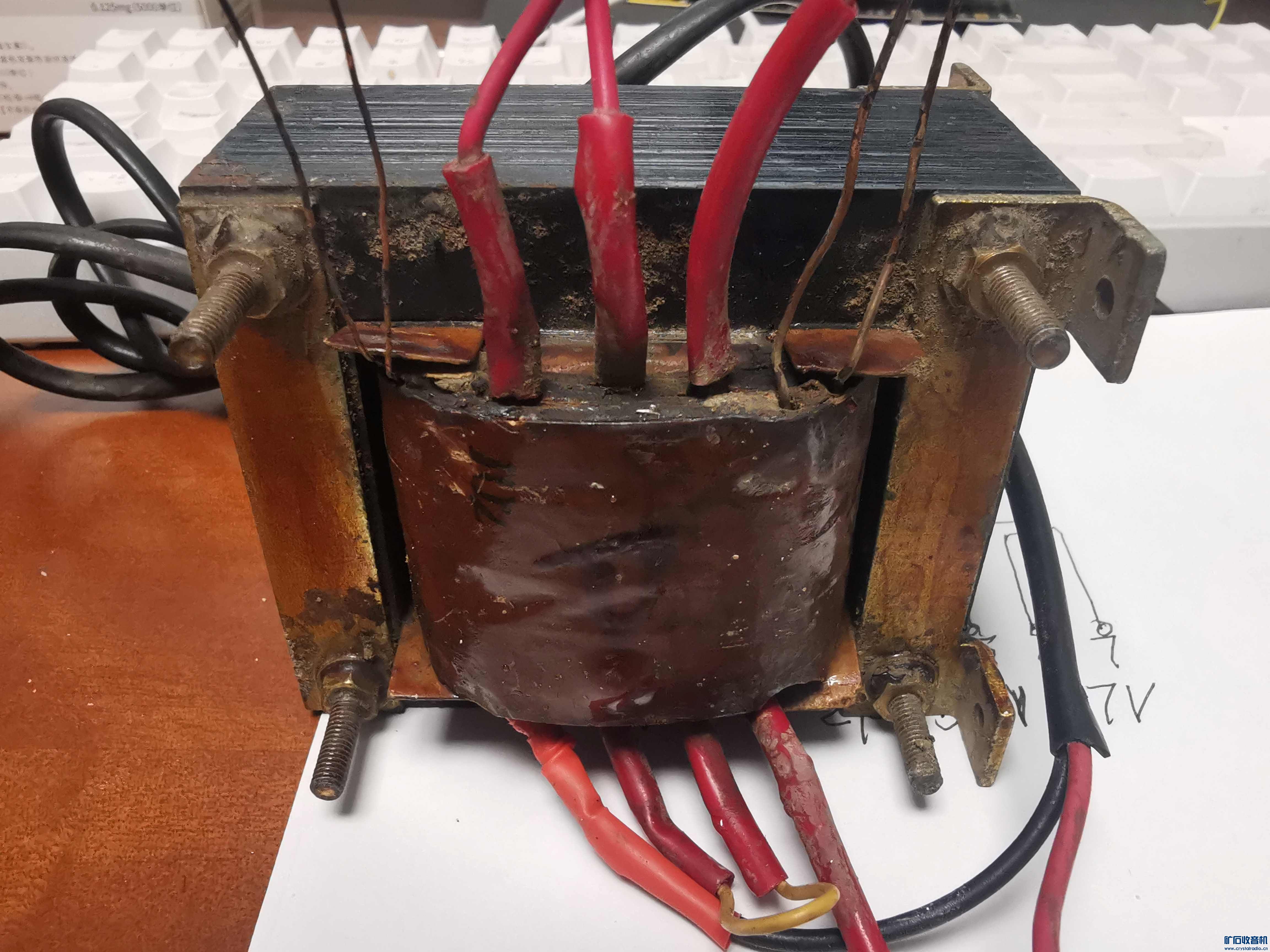

在回收站淘得一电源变压器,如图,变压器主绕组接220交流电,依次测得副绕组1、2,3、4,4、5,和6、7线间电压分别是7.0V,270V,530V和7.0V。帮看看这个变压器从前可能是用于什么设备上的??
变压器铁芯外围尺寸:长x宽x高=85x42.5x70mm

发表于 2025-3-27 21:14:08 | 显示全部楼层
胆机(电子管)用的电源变压器。
1-2、6-7端子输出的是灯丝电压6.3V。
3-4-5端子输出的是高压,大概是250V-0V-250V吧。
初级标称220V,您再测测,是不是测量次级电压时,市电供电电压高到235V以上了。

发表于 2025-3-27 21:37:49 | 显示全部楼层
不是胆功放电源就是以前医院B超之类的胆稳压器给胆供电的电源。
发表于 2025-3-27 21:42:20 | 显示全部楼层
一个4-5灯收音机用的电源变压器。
发表于 2025-3-27 22:34:16 | 显示全部楼层
五、六灯变压器,细线7伏是接6Z4的,粗线7伏是接其它管子的,270伏是中心头,0和530分别接6Z4整流的二个屏。

发表于 2025-3-28 03:30:53 | 显示全部楼层
普通的老电子管收音机变压器,老仪器上变压器不是这样的。
 楼主| 发表于 2025-3-28 05:24:38 | 显示全部楼层
又重新测了副绕组各输出端间电阻,其双绕组中点输出端未按常规设按U-0-U排列,而是按U-U-0排列。重新加电后测量输入226V时副绕组电压测量值如图
变压器铁芯外围尺寸:长x宽x高=85x42.5x70mm,各位坛友这台胆机变压器功率=??

发表于 2025-3-28 07:54:15 | 显示全部楼层
这么大的尺寸快100瓦了,不是收音机用的,可能是工业用的。做胆机很好。

有这种小型EI电源变压器铁芯截面功率对照表吗?
发表于 2025-3-28 08:30:19 | 显示全部楼层
有计算公式,你搜一下,过去的铁芯磁导率低一些
网上有EI型铁芯规格表,容量要自己算。
500VA以下的小功率变压器大概按下面这么算就行,很简单:
先确定中心柱截面积S(单位cm^2),就是中心柱的长*宽。
然后用下面这个公式算出这幅铁芯的大概容量:
P=(S/K)^2 (K为经验系数,大概取个1.5吧,P的单位为VA)
长x宽x高=85x42.5x70mm
考虑到合理误差,这是EI86型铁芯。
查表,舌宽2.86cm、叠厚4.25cm。
测量的中心柱长宽为2.86*4.25cm,则截面积:
S=2.86*4.25*.95=11.5CM^2
注:0.95位叠片系数,硅钢片之间会有缝隙,实际截面积要扣除这些缝隙,才会乘一个系数。
根据截面积计算容量:
P=(S/K)^2=(11.5/1.5)^2=59VA
这变压器大概容量在60VA左右,没仔细核对数据不保证准确,您可以自己再算算。

网上有EI型铁芯规格表,容量要自己算。
这个电源变压器功率60W应该差不多
