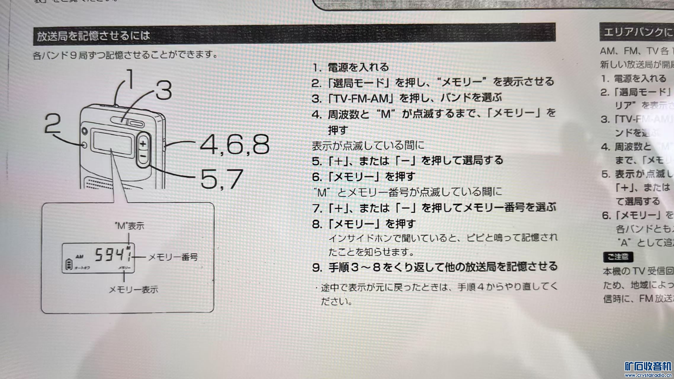

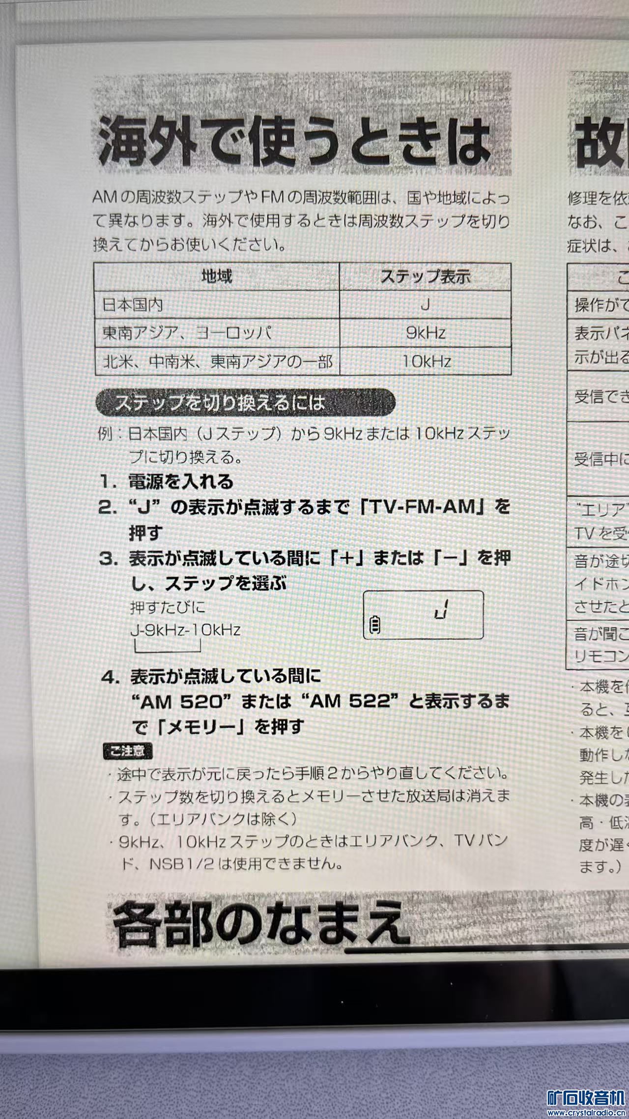

淘了一台松下的小收音机,通电后发现是日频,网上查了一些资料,有网友介绍了松下其它型号机的调频方法,按网友的方法没有调试成功。网上没有HT7,于是在网上找到这台型号机器的使用说明书,根据说明书调频成功,现在将说明书分享给大家。
我的调试过程:开机-按住TV-FM-AM键5秒以上,屏幕出现闪烁的“J”,按+/-号键,调出闪烁的“9”,之后长按+/-号键右侧的存储键,直至屏幕出现“AM 522”,松开按键后,按TV-FM-AM键调至FM,出现88,调频成功。
