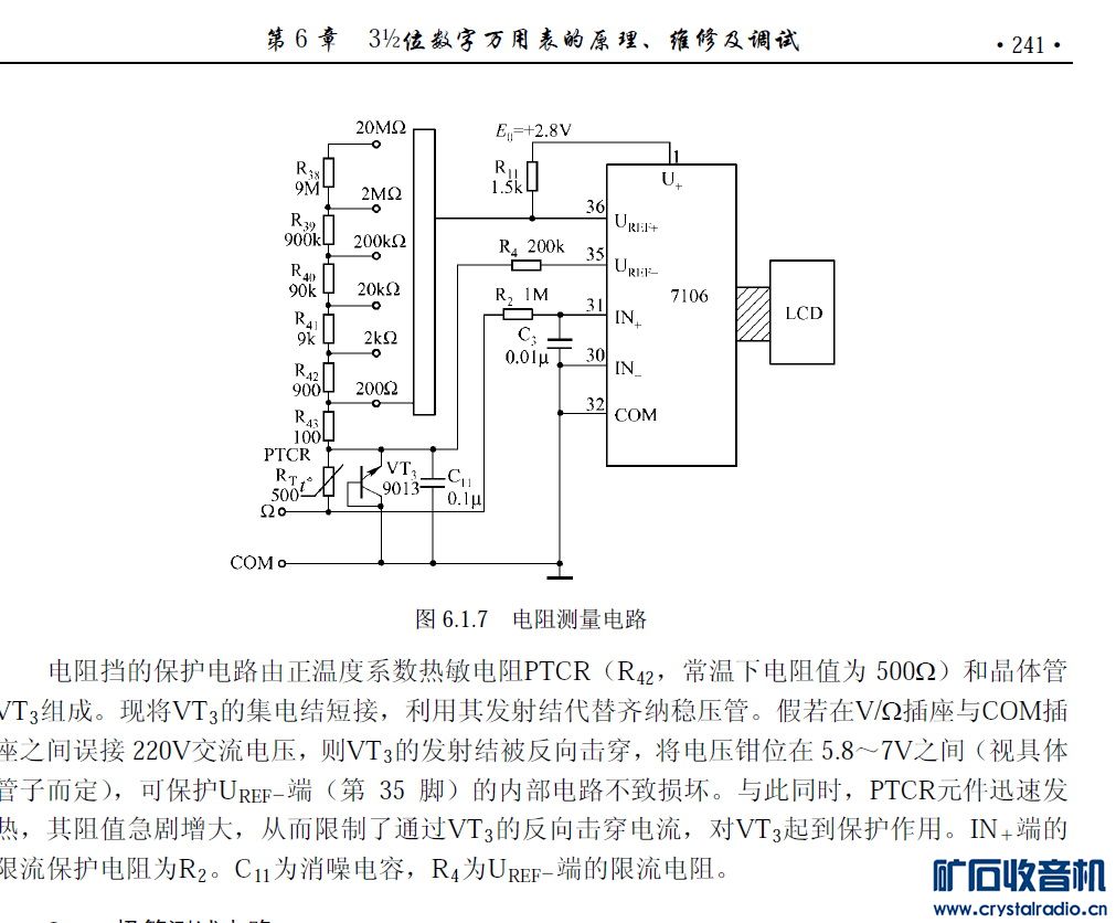

发帖请教下,数字表的测试,电阻档误测量220V,是如何 保护的? 有的表有保护功能,有的没有,保护功能的原理是什么?有了解的请指教下,先行谢过
发表于 2025-3-26 15:54:25 | 显示全部楼层
一般手持表测电阻电路如下图示(eg. Fluke 15b)
其中的 1k PTC 起到误测高压的防护作用,误测高压时,电流通过芯片管脚上的 ESD 二极管形成回路,PTC 发热从 1k 迅速增加到几十 k,电流最后大概只有十多毫安,不会对芯片造成损坏(但长期误测会损坏 PTC)

 楼主| 发表于 2025-3-26 17:58:11 | 显示全部楼层
非常感谢,长见识了,刚找到几个数字表的电路图,学习下成品机的设计

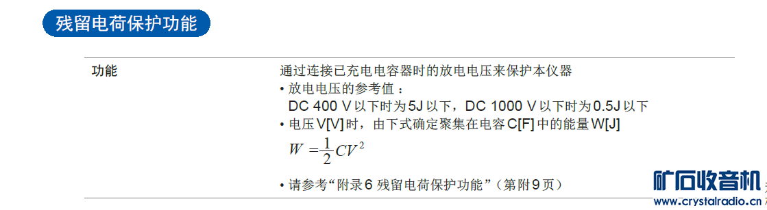

你好  我主要其实是想问DMM6500  这货有保护就好了   3545我估计是没有 因为我订货的时候经销商跟我强调过的 绝对不能测带电原件  3548 也是一样
绝对不能测带电原件  IM3536有个保护  但是不是保护误测高压的 是保护未放电电容接入电路的 然后日置这表画的鬼都看不明白  只明白一个1uf的充电了的电容接入的话应该不会烧机器

万用表肯定有,3536 的话,就是 LCR 表免不了会遇到电容带电,类似万用表免不了会用电阻档测高压
所以一般的 LCR 表输入有几个反向并联的二极管,不过 Hioki 的特点是激励可达 5V,so 这个输入保护估计比较难做 我遇到过一台 2817 LCR 表,就是输入几个二极管都烧了的,它标注的能量值指的就是烧掉这几个二极管的能量值:超过会把保护二极管烧掉,烧掉了表坏不坏就看运气了

数字表电压档基本上硬扛就是了,因为输入阻抗高,纯采样不用输出(电阻、电容档要输出电流,是靠ptc)。鄙人在隔壁转载过一个常见的手持表保护电路里面有介绍。
