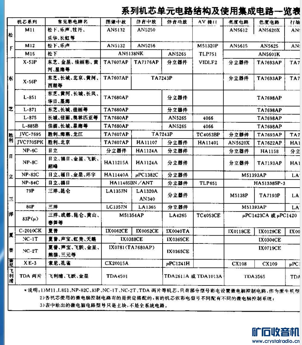

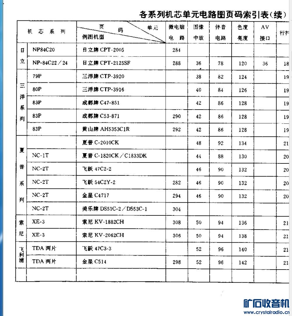

发表于 2025-3-26 14:04:10 | 显示全部楼层
