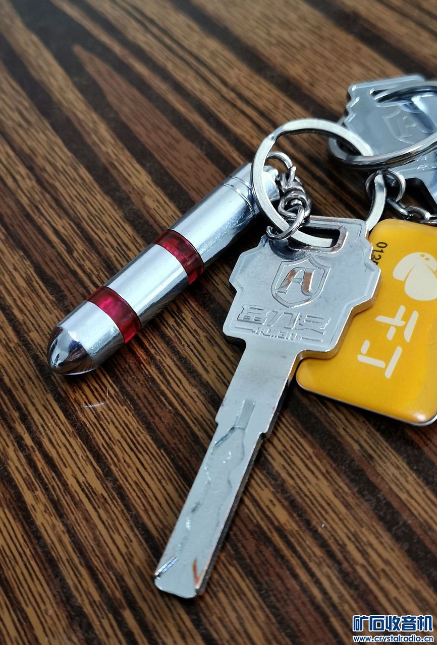

 楼主| 发表于 2025-3-26 08:39:08 | 显示全部楼层
纳米电容 发表于 2025-3-26 08:28
俺们这圪哒空气干燥,鼻子冒血
俺皮肤干燥,在东北的时候,一到冬天,俺就随身带一个大红袍电阻给自己放电!

发表于 2025-3-26 09:03:47 | 显示全部楼层
放电器,生活必备,随身携带。
