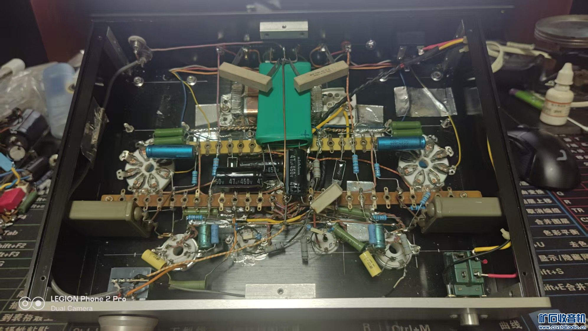

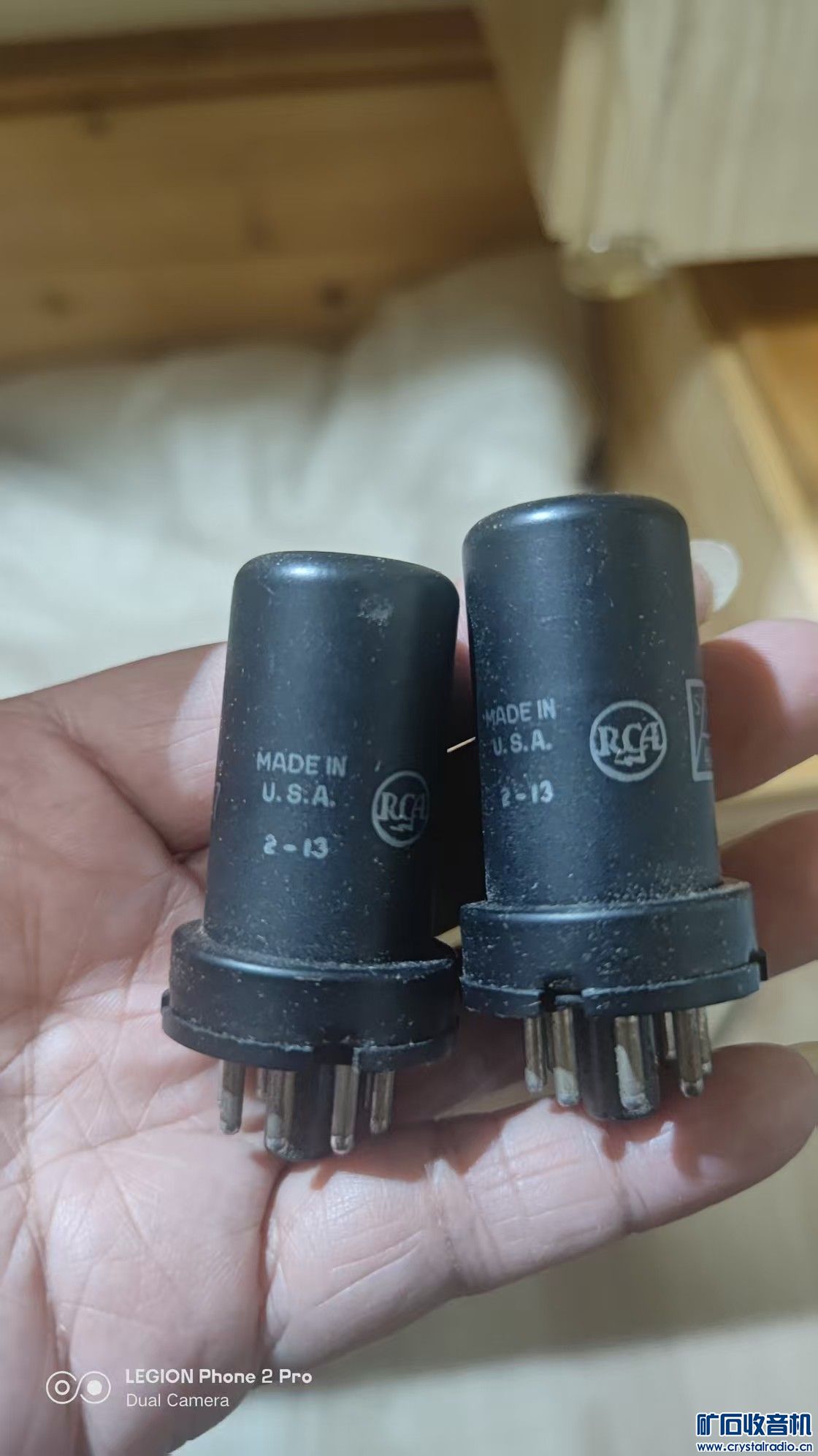

在院版指导下,并管6N9P-6P3P变种6SC7(并管)-6P3P单端改造完成,各点电压基本一样,效果很好!

发表于 2025-3-26 00:16:30 | 显示全部楼层
箱内一块绿色的是什么东西?
 楼主| 发表于 2025-3-26 13:06:59 | 显示全部楼层
五大联赛 发表于 2025-3-26 00:16
箱内一块绿色的是什么东西?
自己包皮的电容
发表于 2025-3-26 13:19:08 | 显示全部楼层
郭鱼 发表于 2025-3-26 13:06
自己包皮的电容
接在电路里的什么电容?
 楼主| 发表于 2025-3-26 13:50:06 | 显示全部楼层
五大联赛 发表于 2025-3-26 13:19
接在电路里的什么电容?
大D330UF/500V电源部分二级滤波电容

发表于 2025-3-28 06:58:57 来自手机 | 显示全部楼层
看到镇流器做滤波,效果可以吗?
 楼主| 发表于 2025-3-28 08:08:33 | 显示全部楼层
落叶纷飞的季节 发表于 2025-3-28 06:58
看到镇流器做滤波,效果可以吗?
只要电流能达到,实际效果很好!
发表于 2025-3-28 17:46:02 | 显示全部楼层
原来是电容,你的做机速度够快快的,全网第一。 你的堆机高度像杂技一样堆的高,也是全网第一,堆高还能创纪录吗?
