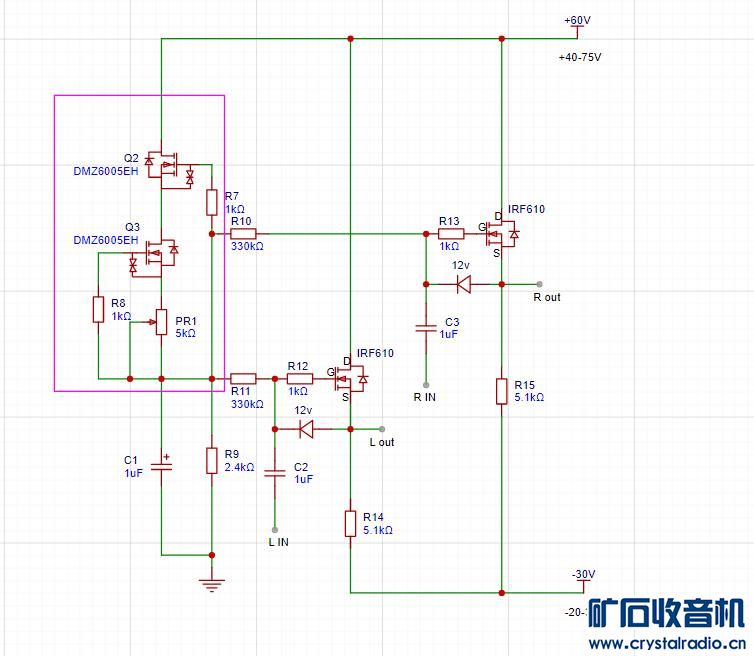

发表于 2025-3-25 16:52:05 | 显示全部楼层 |阅读模式
610简单配个对 ,2只5.1K可用恒流源代替,效果更好 !
祝大家玩的开心 !

发表于 2025-3-25 20:20:44 | 显示全部楼层
少见的D-MOS管的应用,可惜这管子的电流和功耗都小了点,不然应用范围可能会更广。
 楼主| 发表于 2025-3-26 12:16:29 | 显示全部楼层
该串叠电路纹波抑制极佳,连下面的1UF电容都是多余,为了减小串扰还是加一个吧,标配10UF。
发表于 2025-3-26 14:22:30 | 显示全部楼层
串接的6005构成恒流源,在R9上形成稳定的电压作为610的栅偏压,这样理解不知对不对?
 楼主| 发表于 2025-3-26 15:02:19 | 显示全部楼层
是的              字数太少
补充:正电源不需要用稳压电源 。负电源如果用恒流代替了2只5.1K电阻,也不需要稳压了 。
发表于 2025-3-27 16:22:45 | 显示全部楼层
这个思路不错,但愿稳定。
