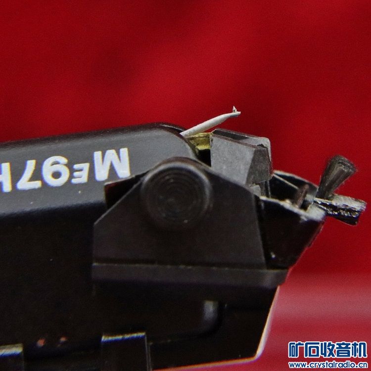

一直用ME97HE,原头原针,在香港鸭尿街买的,据说这舒雅97是出了名的易断针,所以当时特意还多买了一个二手(老板说几乎全新)针,果然第一跟针用着用着钻石就掉出来了,启用二手针后,为了备战,N年前在广州的丽特又买了一备针,据店姐姐说N97XE就是ME97HE的专用备针,当时我肉眼比较除了LOGO颜色不同其它都差不多所以也就信了,直到去年搞卫生不小心把那根二手原装的针管弄折了,于是又启用N97XE,但及至这个时候才发现在广州买的这根备针竟然是歪的,明显是质量问题啊,气死!然后搜遍某宝再也买不到类似的备针了,最后找到一个型号是N97ED,说明书上说used in M97ED,但针架是塑料不是铝的,而且不带毛刷,而且针管明显粗了一圈,郁闷ing ,是不是我买错了?
原针都牺牲了,剩下头。

在广州买的备针,上了前线才发现针没有装正

这个你要细心搞一下还可以用,
用原来的壳,把这个针移植在原来的壳上,

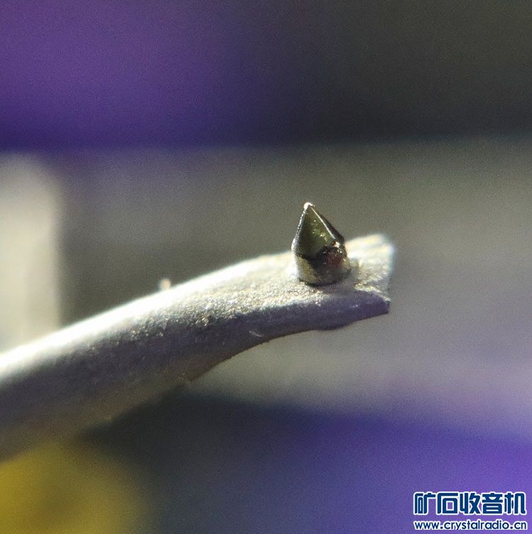

MM使用中不错的针

材质合金,特别细。

你这图是显微镜拍的吗?多少倍的?我正想买个电子显微镜玩一玩。
发表于 2025-3-25 20:57:08 | 显示全部楼层
修理工作镜40倍

问下,
10楼像柴田针,还是杆子是方的,头是圆的?这个看不清。
这个楼的像圆针,是吗?
谢谢!
