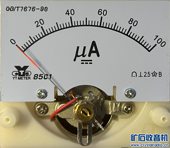

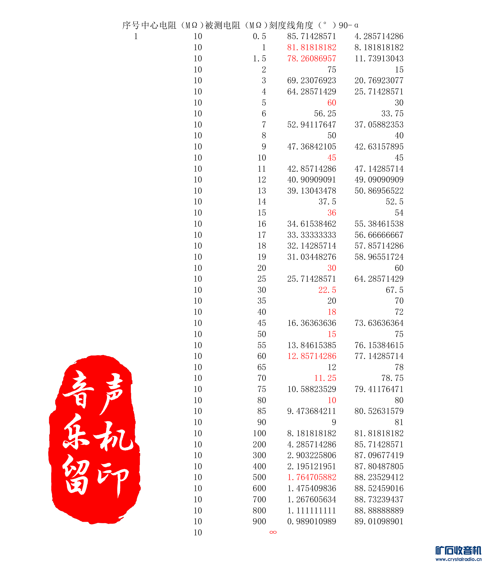

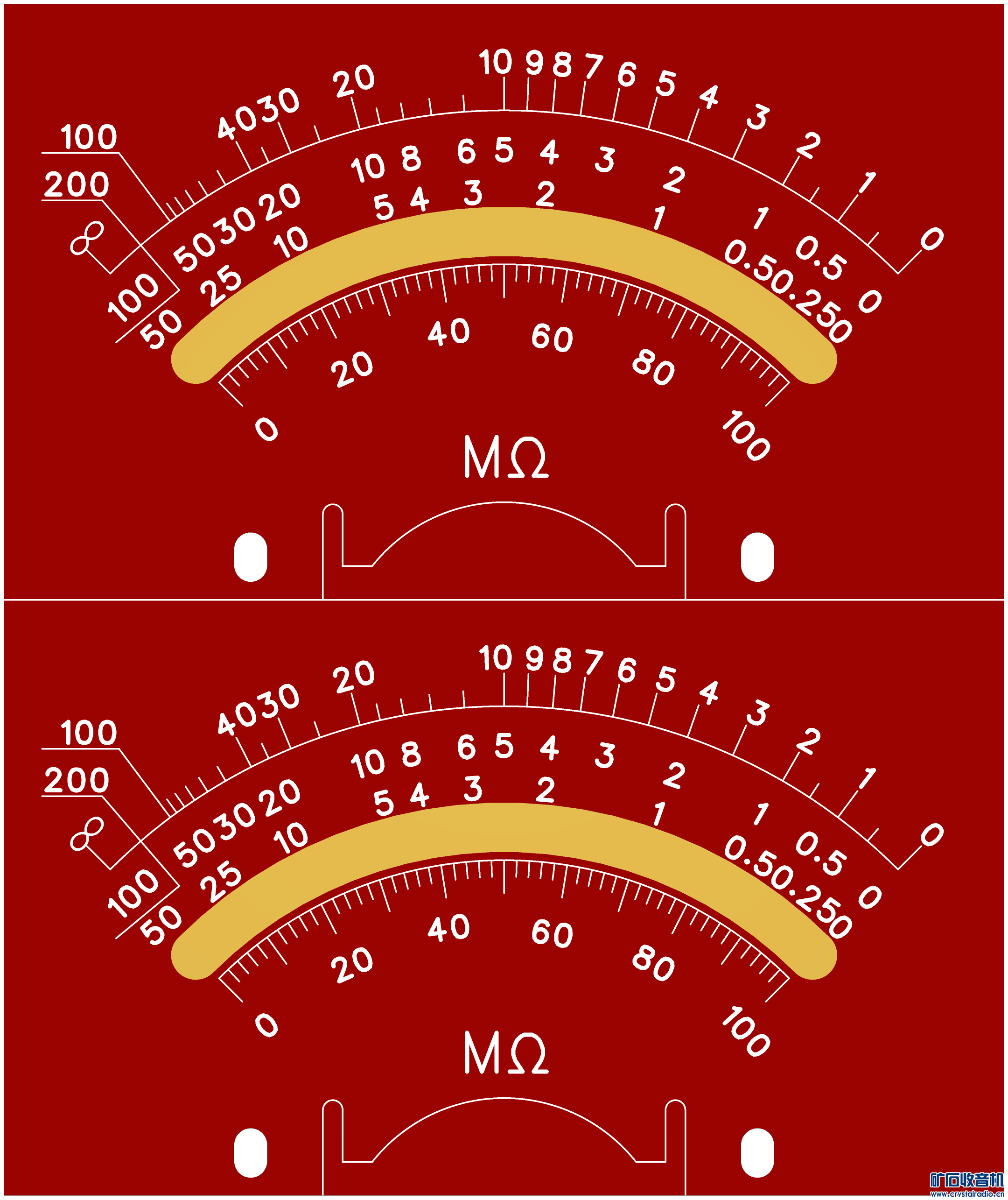

本次使用的60×50mm小型微安表头,标称满篇电流为100μA。表头原始刻度是按线性分布的,由于兆欧表回路有限流电阻,被测电阻和电流为非线性关系,表盘需要单独设计绘制。在中心电阻确定的情况下,通过下面公式可推导出不同被测电阻所对应指针偏转角度。
表头实物
10M欧姆计算实例

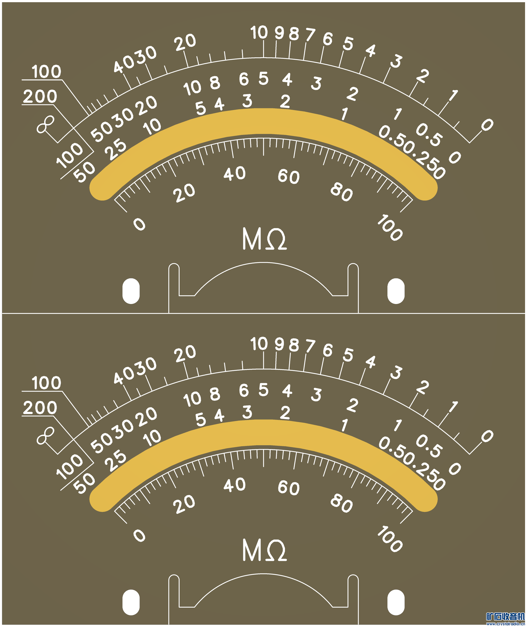

高清表盘
偏转角度计算公式:α=R0/(R0+Rx)
α:指针偏转角,单位度;
R0:兆欧表各档位中心电阻(即限流电阻),单位为兆欧,MΩ;
Rx:被测电阻阻值,单位为兆欧,MΩ。
由于表盘刻度数量较多,用手工计算相对麻烦,可以借助excle编辑公式自动计算,有电脑基础的朋友可以下载本楼附件自动输入相应数据计算,没有计算能力的坛友可以直接下载楼主提供的资料打印为A4规格使用。(另外需要其它尺寸刻度的坛友,可以私信我,我免费帮您缩放尺寸。)
指针表头计算及表盘打印图.zip

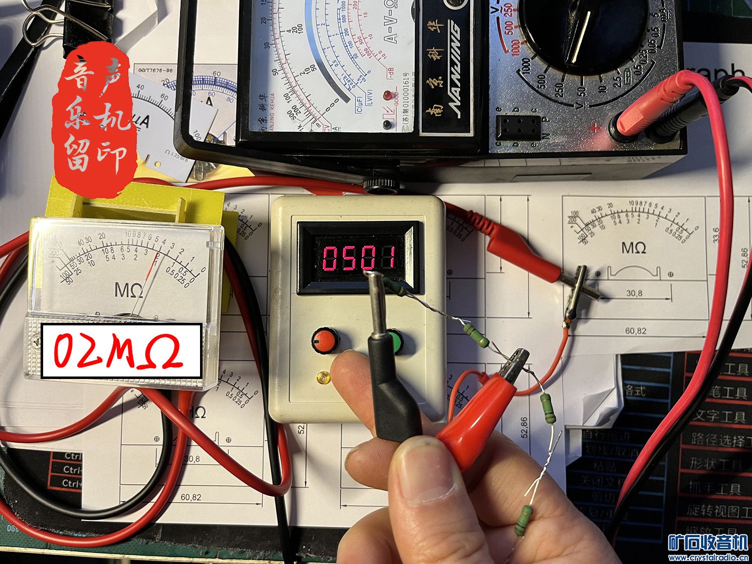

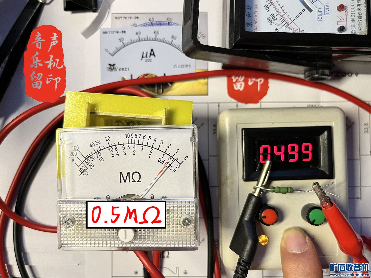

 楼主| 发表于 2025-3-25 22:20:20 | 显示全部楼层
经过初步测试,达到预期效果。
由于电源部分还没开始设计,本次测试使用的是耐压测试仪充当高压电源,电源设置为500V,5MΩ中心内阻用使用MF47型万用表DC250V档位串接在回路中代替,参考表盘中间数据。接线方式和测试结果如下所示:
接线图
0.5MΩ
1MΩ(这里标注错误,以实际指示为准)
2MΩ
3MΩ
4MΩ
5MΩ
6MΩ
7MΩ
8MΩ
9MΩ
10MΩ
测试结果和理论设计基本一致。
表盘刻度使用的是普通A4纸1比1打印,后续会换成带胶铜版纸打印,更方便贴合。

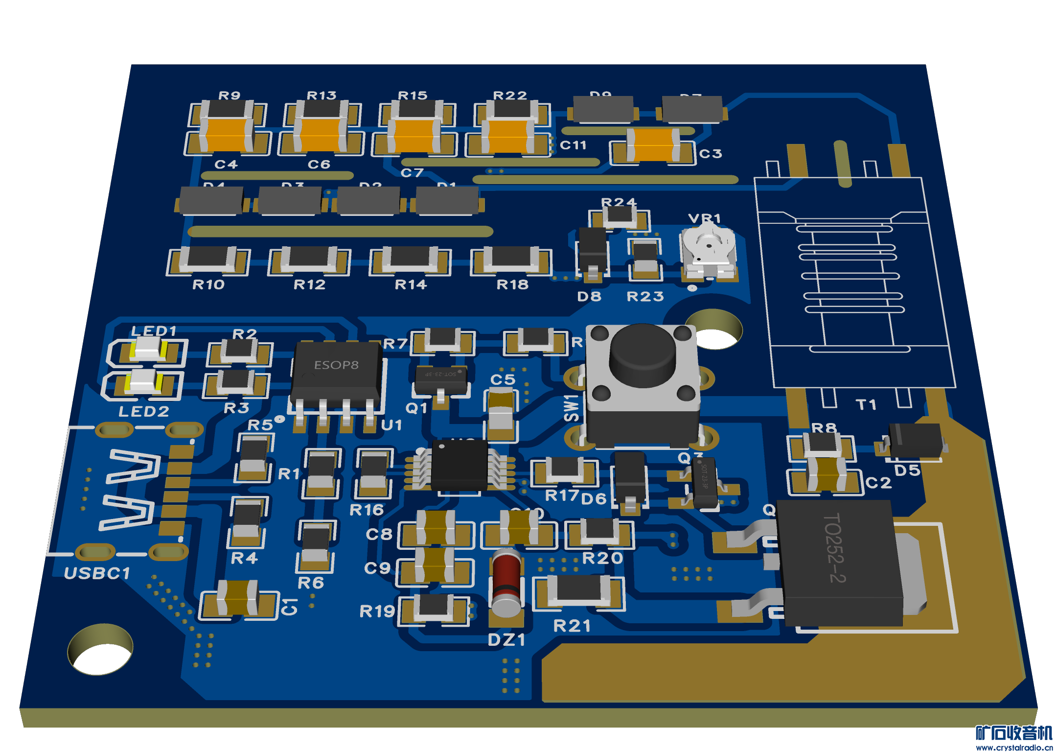

 楼主| 发表于 2025-3-29 13:26:33 来自手机 | 显示全部楼层
直接绘制为pcb文件,已发工厂出版。

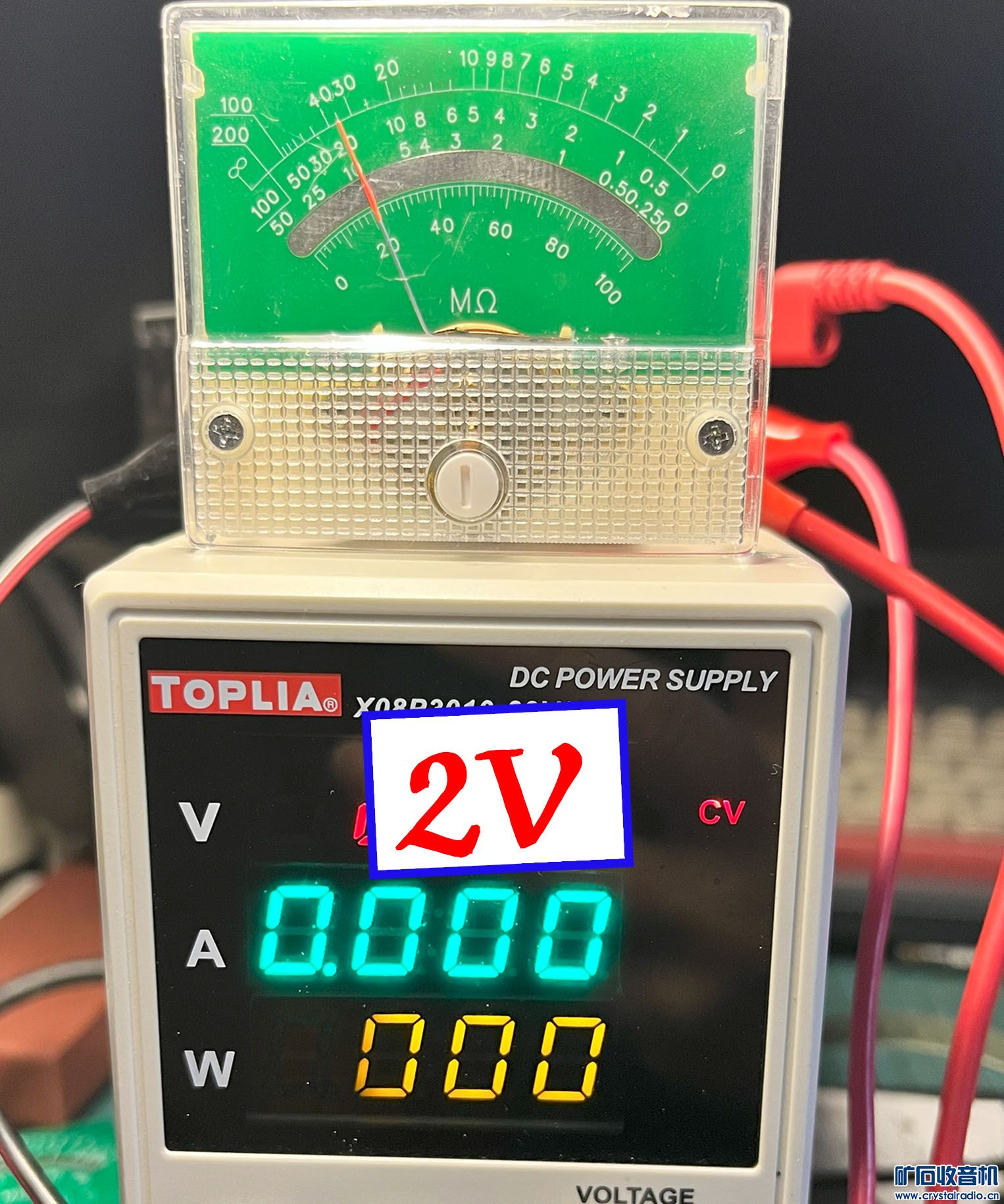

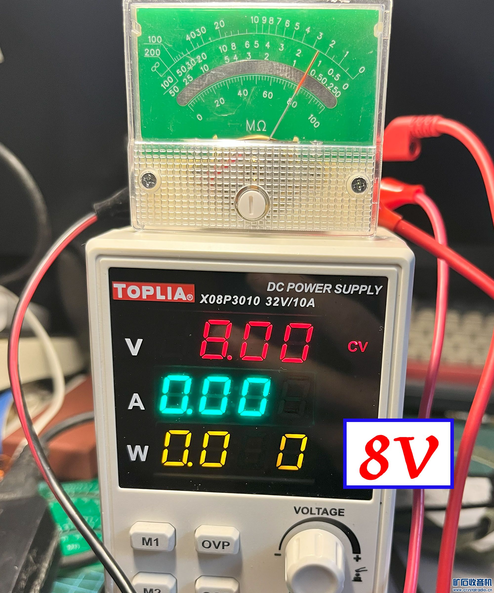

 楼主| 发表于 2025-4-2 21:57:50 | 显示全部楼层
电压测量
2V
5V
8V
- - - - - - - - - - - - - - - - - - - - - - - - - - - - - - 分割线 - - - - - - - - - - - - - - - - - - - - - - - - - - - - - -
电阻测试(驱动电压10V,中心100k):
147kΩ
1MΩ
相较于“一摆到头”网红表,一点不差。
下一阶段开始电源设计。

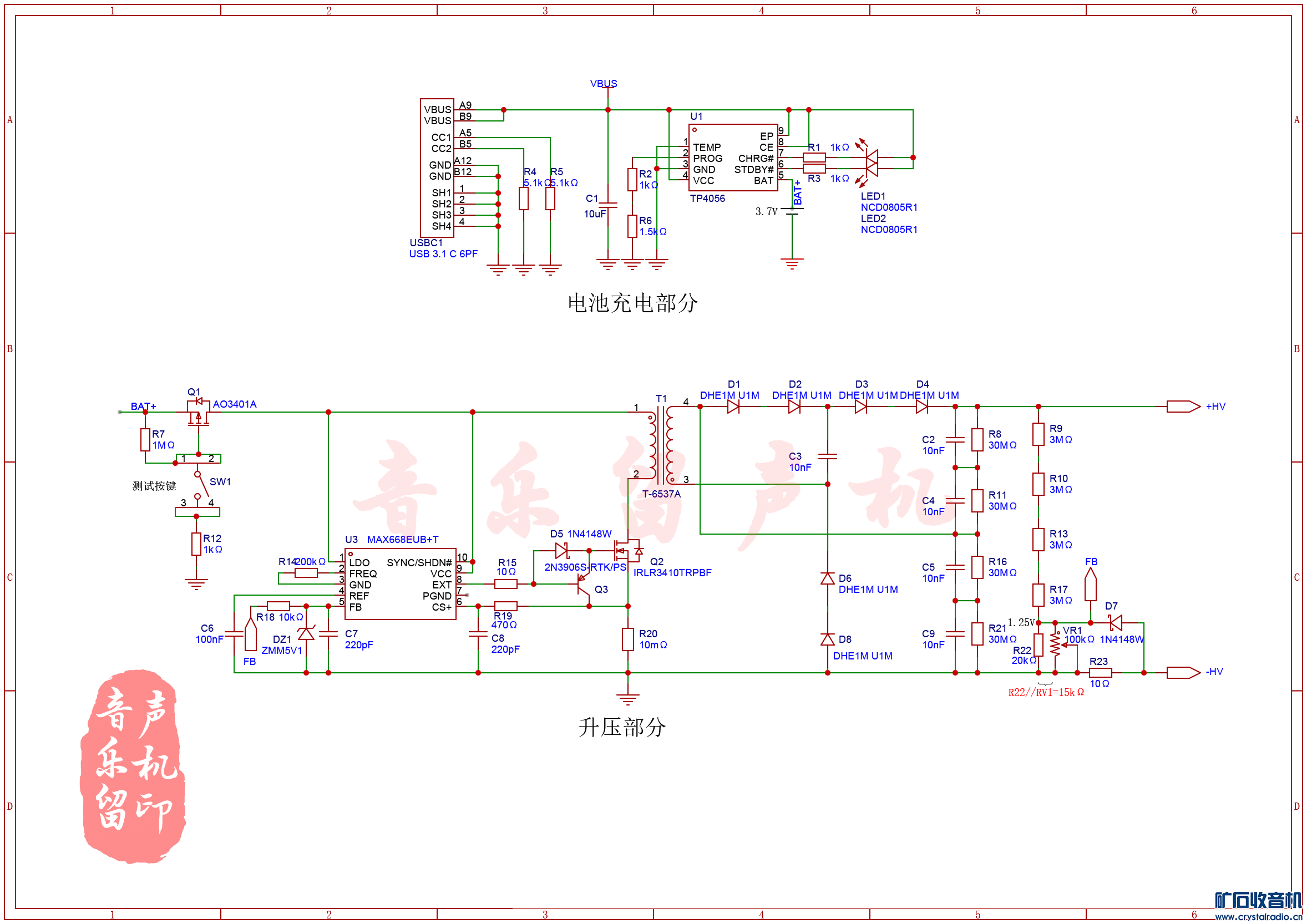

 楼主| 发表于 2025-4-7 23:34:48 | 显示全部楼层
这是最新设计的电源部分,先分享原理图,后续在分享PCB及调试制作过程。
原理图MAX668芯片7脚忘记接地了,后续补上。
变压器购买的是成品变压器,型号为T-6537A,商家明确提示没有规格书,需要自己买回来测试。
销售页面提示内容:贴片EEL10型48MH开关电源高频多槽 高压线圈 高压包升压变压器
 楼主| 发表于 2025-4-11 00:41:17 | 显示全部楼层

发表于 2025-3-25 16:01:21 | 显示全部楼层
期待楼主找到好的打印方案。
另外,α=R0/(R0+Rx)这个式子的右侧要乘以满度角,比如90度,
这是个理想算式,实际要考虑表头线性,可以使用我写的工具解决线性问题:
分享原创:机械表头的线性度与度盘的绘制——《分度》V1.0
http://www.crystalradio.cn/forum ... &fromuid=306031
(出处: 矿石收音机论坛)
 楼主| 发表于 2025-3-25 16:35:11 | 显示全部楼层
老郑小烧 发表于 2025-3-25 16:01
期待楼主找到好的打印方案。
这是个理想算 ...
是的公式漏写最大满篇角了。
本次所使用的表头由于尺寸较小,且在之前也做了线性度测试,各个角度和对应电流成比例,加之兆欧表刻度本身为非线性分布,因此就没过多考虑线性误差问题。
后面有更好的表头,再按您分享的资料参考绘制。
